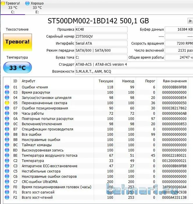

Добрый день!
Диску более 4-х лет. В начале мая обнаружил 72 переназначенных сектора. Когда и как они появились - не знаю. В смысле динамику их появления я не отслеживал. Теперь мониторю каждый день. Вчера секторов стало 80.
Хотелось бы услышать мнение специалистов на счёт оставшегося времени жизни диска. Заранее спасибо.
Если такое дело , годик поработает , дальше могут быть бэды и диск придёт в негодность , или под файлпомойку .
Прогнать диск викторией и скриншот сюда.
И да, скинуть бы всю важную инфу на более надежный носитель, а то мало ли чего...

Ни один спец по жестким дискам не скажет тебе, сколько проживет тот или иной диск, тем более глядя на скрин представленный тобой...
За миг может выйти из строя диск.
Для начала шнурки поменяй, сата и питание. Протри контакты.
Хотя это сигейт.

не ну есть же хдд лайф и ссд лайф, софтяры, конкретный вопрос, сколько ещё проживет диск, программа конкретно скажет сколько проживёт диск, до минут.. это же электроника, она всё чётко знает.. :)
а по сути.. да бог его знает, сколько там наверху отмерят, столько и проживёт, нам это , увы знать не дано..
если серъёзно, из за чего сыр-бор то зашёл? тупит комп, или винда не грузится? чего до диска то достали? 72 сектора, да там их 9 нулей секторов.. и ещё добавочные три минуты.. или жёлтый значок в софтинке не понравился?
а вообще скажу так, если нет резона лишний раз дёргать диск (повода так сказать), то лучше себе голову и не забивать, а то знаете, у железки там тоже часики тикают, записал , прочитал, а головочка то трётся, магнитное покрытие размагничивается.. понимаете на что намекаю...
Сдохнет диск скоро. Греется по черному потому что и сыпется поэтому же
