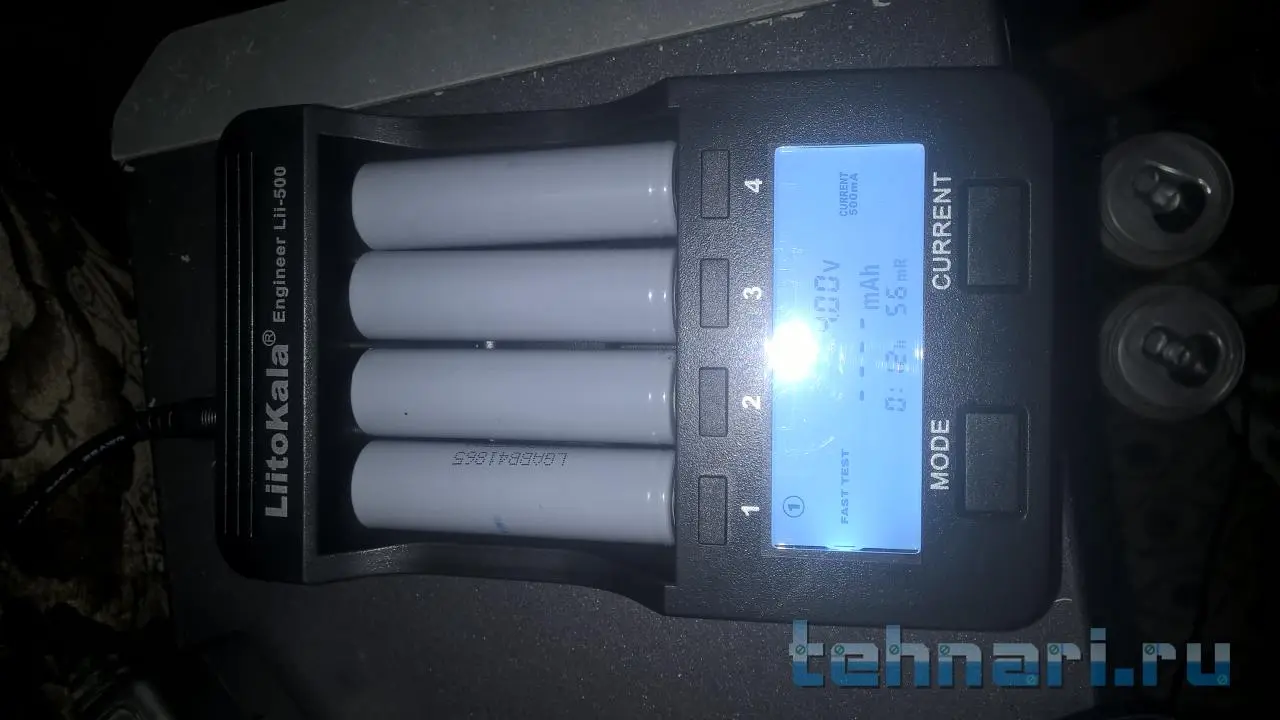

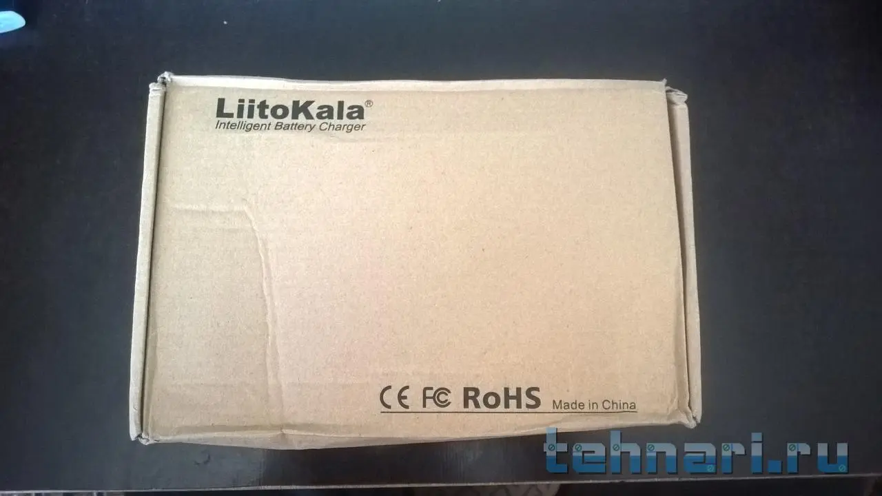

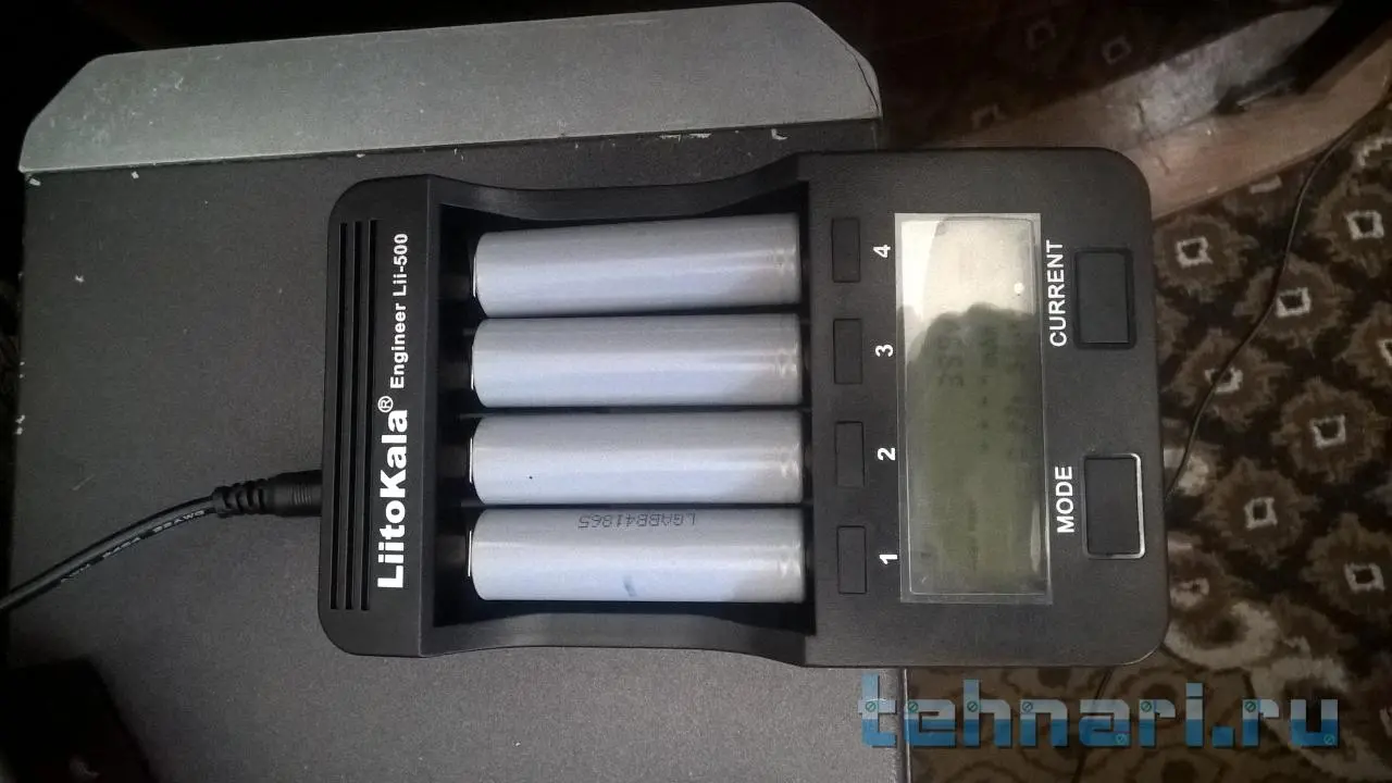

Всем Привет! Получил Сегодня посылку с алиэкспресс. Зарядное устройство LiitoKala Lii-500. Поставил на Fast Test батарейки 18650 током 500mA. Как долго по времени зарядник будет тестить?
вот такой зарядник.

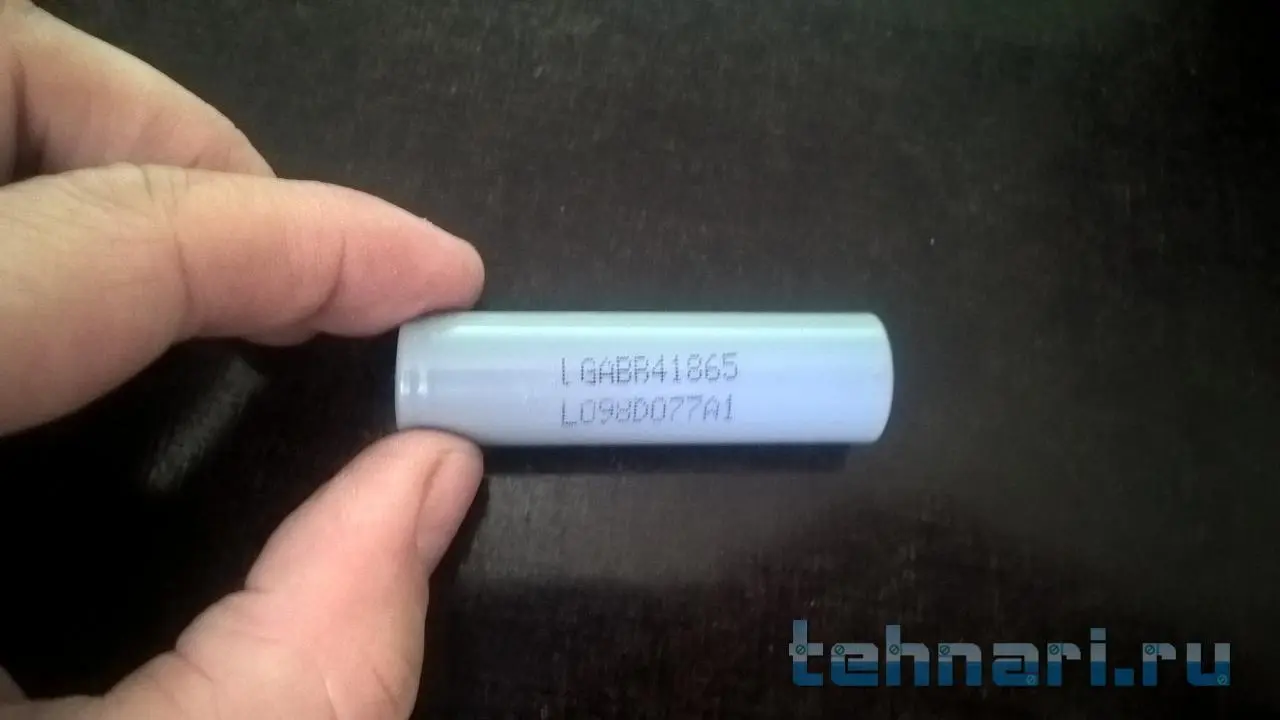

Батарейки извлек из аккумулятора нэтбука асер. Вроде фирменные

Время теста, при заданных токах заряда и разряда, зависит от реальной ёмкости аккумуляторов, и от уровня начального заряда. Сначала зарядник полностью зарядит аккумуляторы, потом разрядит и снова зарядит. А вот в режиме refresh циклов может быть и больше.
refresh это режим раскачки ёмкости (тренировки). Сначала заряжает, потом разряжает, измеряя ёмкость, снова заряжает и разряжает. Если при следующем цикле измеренная ёмкость больше, чем в предыдущем, процесс автоматически повторяется. Заканчивается процедура, когда ёмкость перестаёт увеличиваться. Я не знаю, как в вашем заряднике называется эта опция.
У 500-ой "Литы" fast test - разрядка и последующая зарядка.
normal test: заряд-разряд-заряд. Цикла нет, повтор вручную.
Fast Test батарек 18650 током 500mA длился примерно 17 часов. Емкость показал на всех четырех батареек норм, минимальная-2140, мах-2710. Вроде батареям есть место дальше использовать! Можно было сделать тест на заряд-разряд-заряд, но следить за показаниями нет пока возможности. Зарядное работает. Сейчас поставил на тест ААА кодак и панасоник
