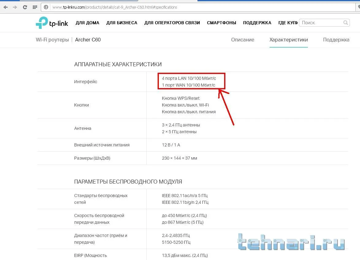

С чего вдруг? Из спеков в магазине я вижу, что у него все проводные интерфейсы 100Мбит/с т.е. 300 с внешним миром он точно не даст, максимум 100 и то либо по кабелю либо по wifi 802.11AC.

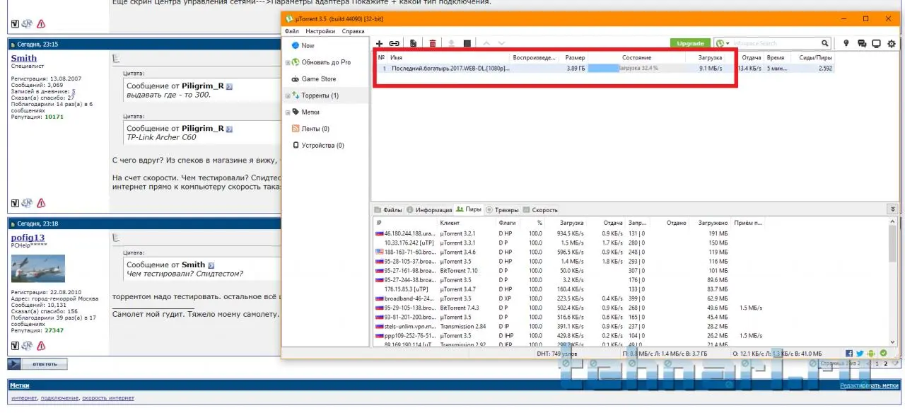

На счет скорости. Чем тестировали? Спидтестом? Выберите другой сервер например. Или другой тестировщик, например 2ip.ru . Нет ли закачек по локалке(strong dc), торрентов? При подключении кабеля интернет прямо к компьютеру скорость такая же? Если это все попробовали и нет отличных результатов от полученных ранее - смело звоните в провайдер и общайтесь с ТП.
    57.2 KB · Просмотры: 61
торрентом надо тестировать. остальное всё шняга
Не совсем так. Он ищет пиры, и пиры могут быть и в вашей сети провайдера, следовательно вы упираетесь тупо в пропускную способность порта свитча и полисеров, выставленных на ваш канал, но это не гарантирует, что скорость в интернет будет такая-же )
