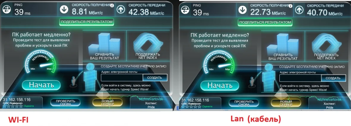

Собственно вопрос: Что сделать чтобы скорость получения по Wi-Fi была такой же как через шнур?
и ещё на роутере 4 выхода для сетевого кабеля, значит ли это что можно подключить 4 компа через шнуры?
1- ничего не сделаешь! скорость по вайфай всегда ниже чем по кабелю.
2 - можно, но есть шанс что скорость упадёт и по кабелю, не на много но упадёт

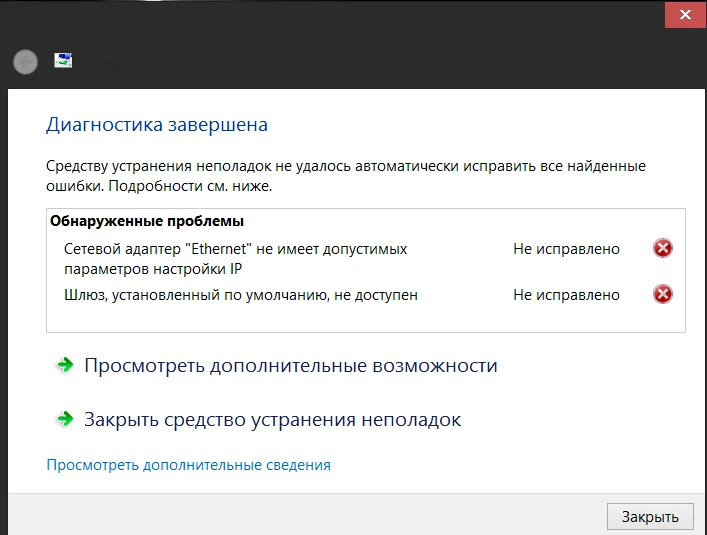

В квартире 1 компьютер подключенный через Lan и 2 ноутбука по wi-fi.
Появилась необходимость подключить один из ноутбуков с помощью lan (один и тот же провод перетаскивать от компа к ноуту замучилась). Купила провод. Подключила к ноуту. Результат:
На компьютере прямое подключение есть, wi-fi раздаётся, но на ноутбуке прямого подключения нет :tehnari_ru_281:
При диагносте выдаёт:
    32.4 KB · Просмотры: 138

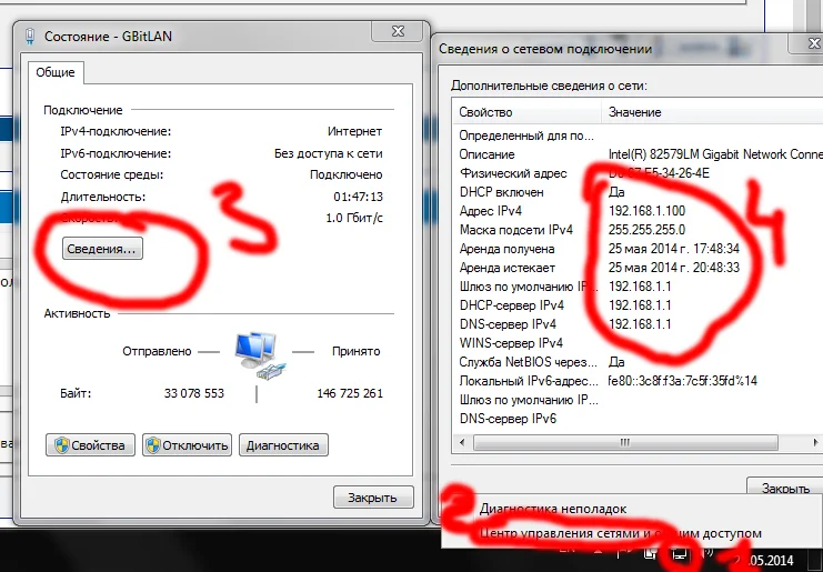

соединение есть? какой ip адрес получает вай-фай карта и какой ip адрес получает сетевая карта?
возможно у вас прописан статический ip адрес на сетевой карте, проверьте.
Посмотрите режим вайфай.
b? g? n?
Хотя в любом случае добиться равной с кабелем скорости скорее всего не удастся.
