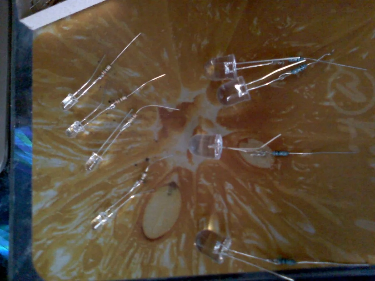

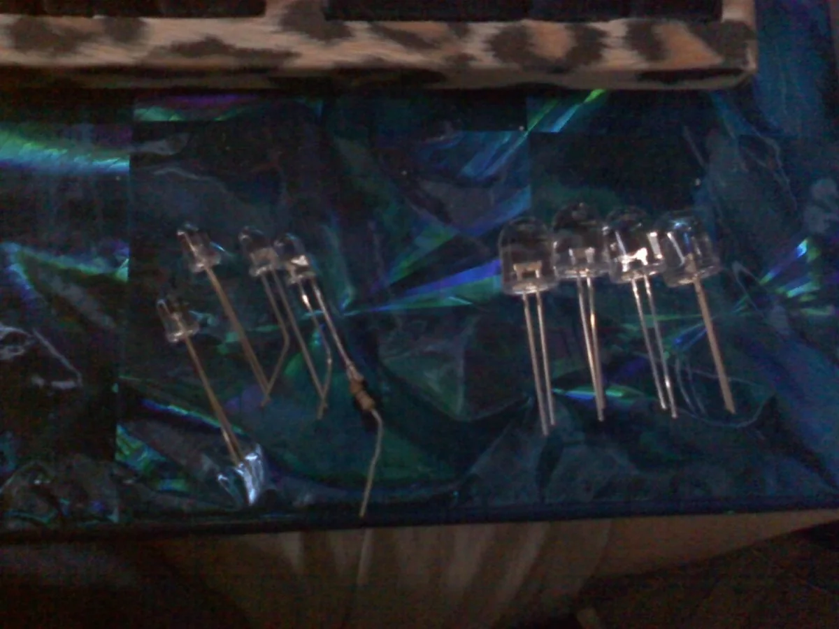

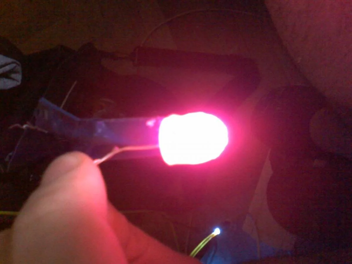

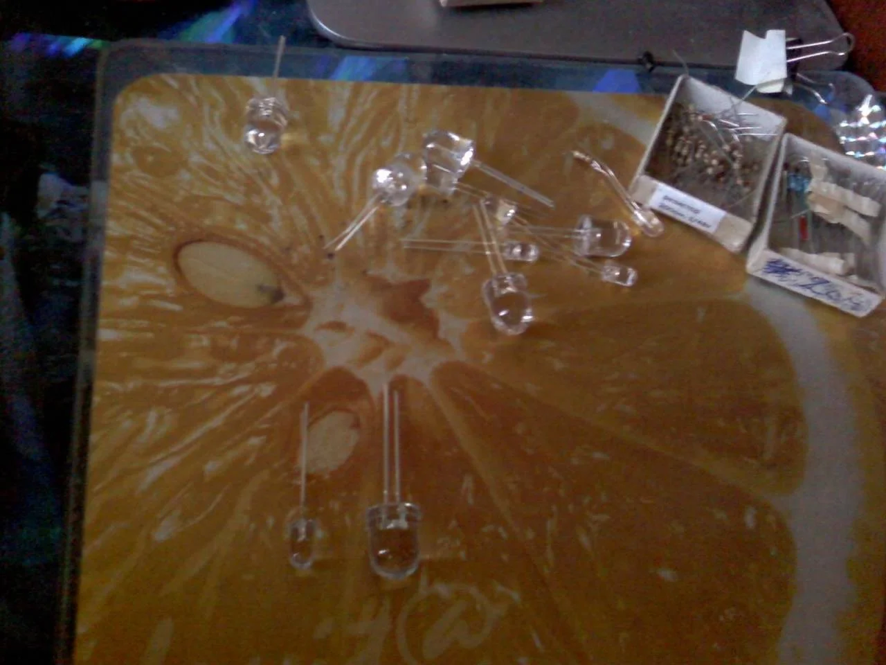

Для этой цели было закуплено 8 фиолетовых светодиодов серии 10003VC и 8 красных (самых обычных).
Было подобрано сопротивление для питания от 5 вольт: на красный – это 200 ом, на фиолетовый – сначала хотел 2 ом (можно было и без него, я пробовал), но в этом случае тоk получается ? 2А ? – поэтому увеличил сопротивление до 50 ом.

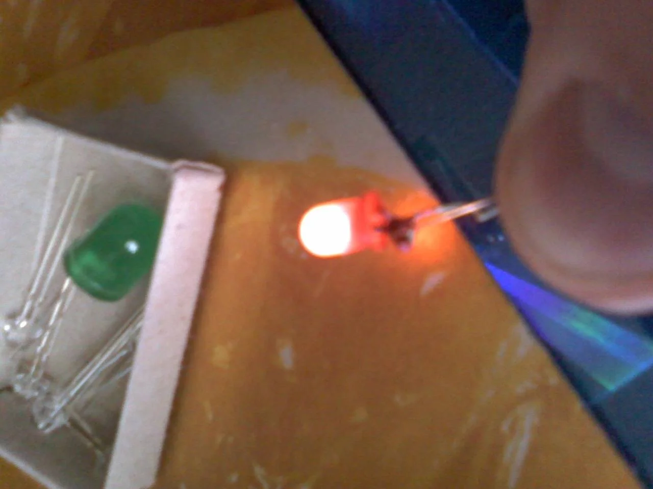

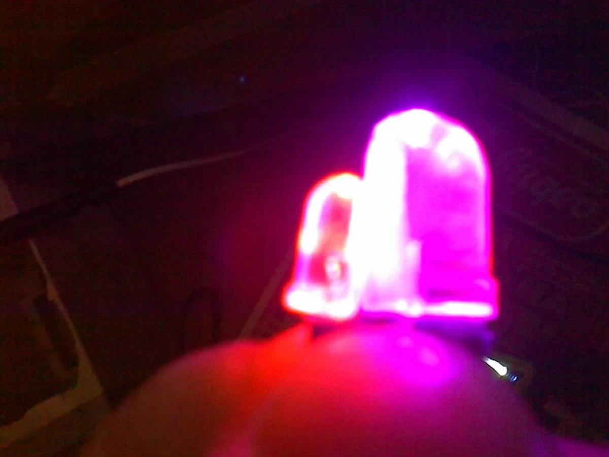

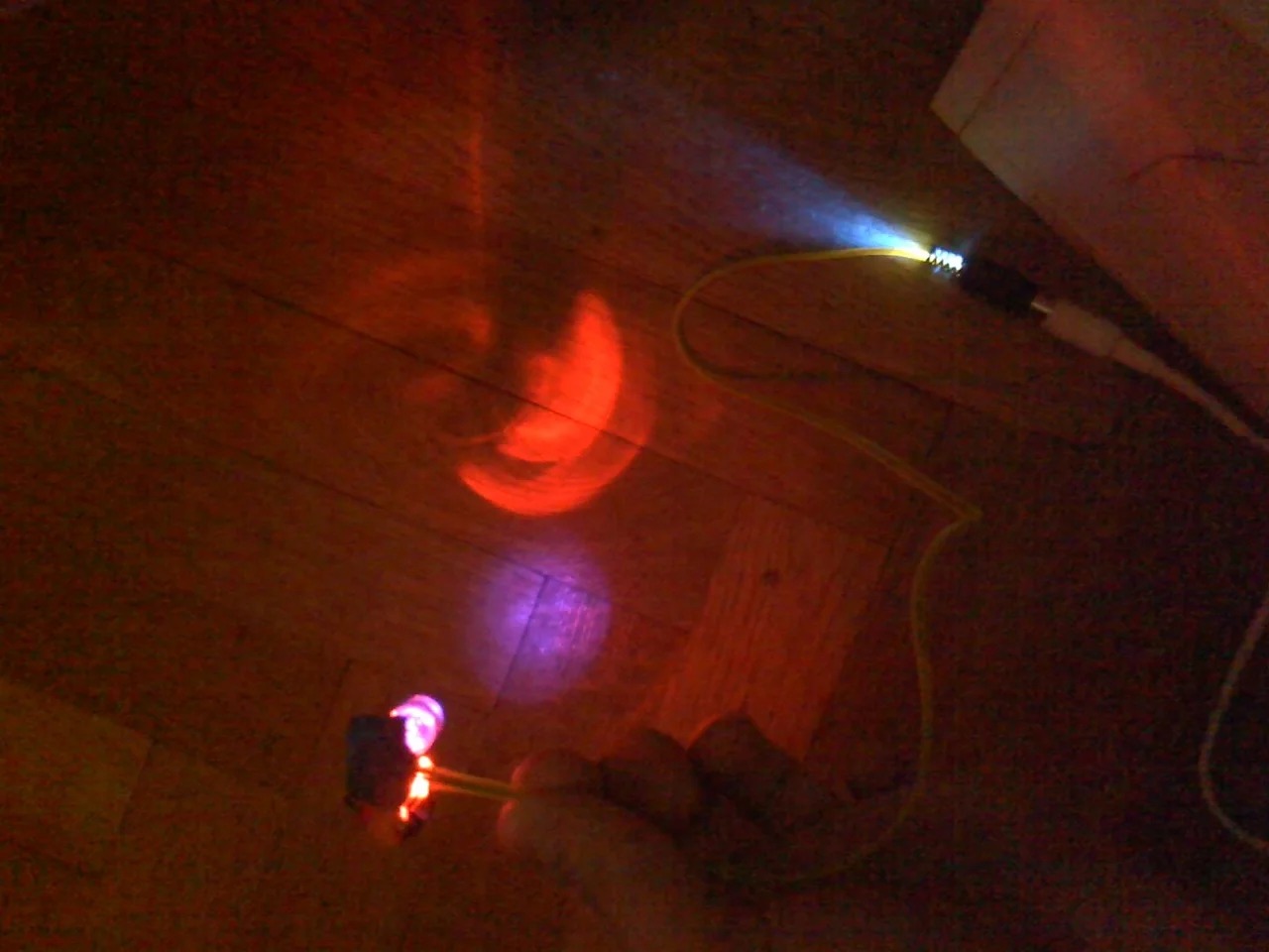

Посмотрите как светят светодиоды по отдельности:

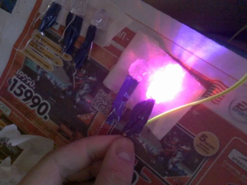

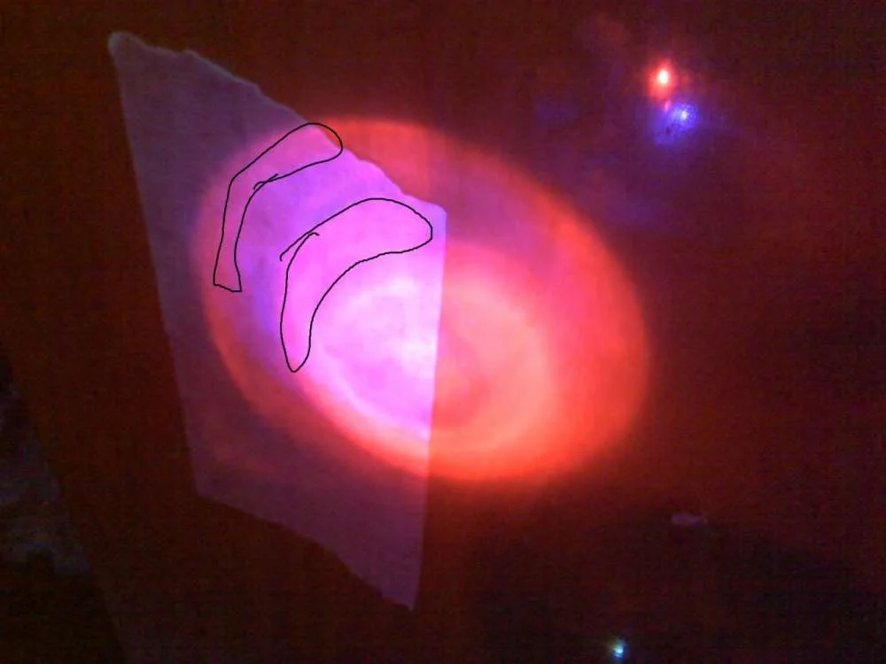

А на этой картинке посмотрите, я обвёл участки чисто розового света:

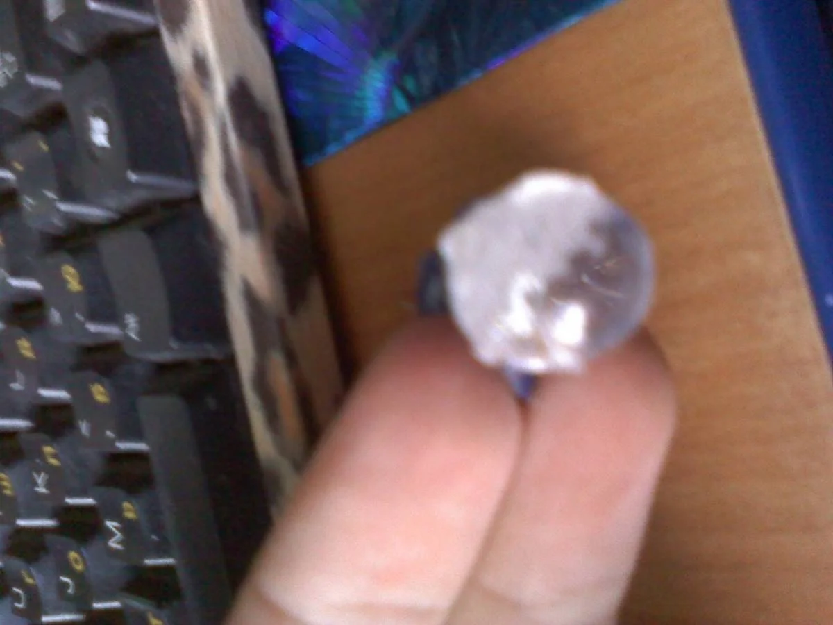

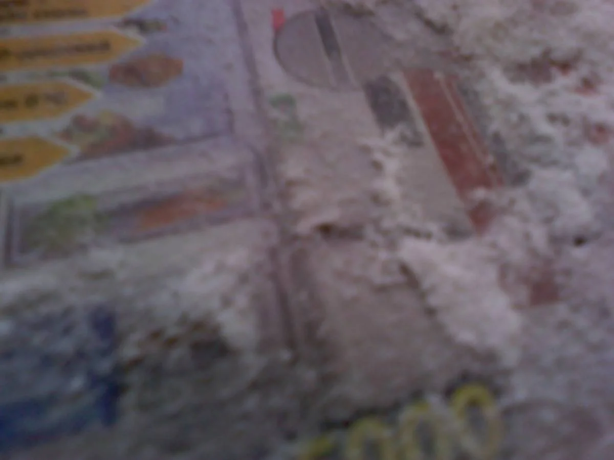

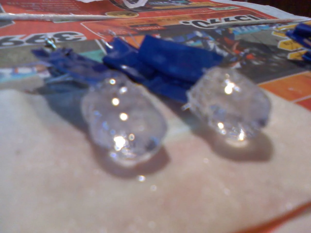

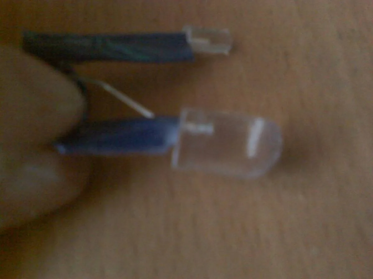

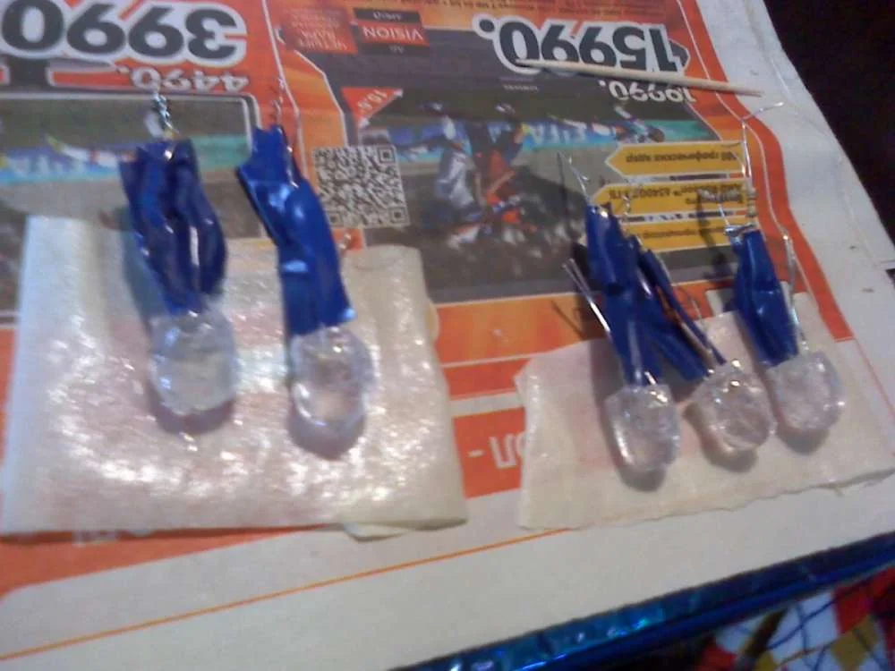

Далее, дремелем было сточено 40% линцы фиолетового светодиода и 35% линзы красного. Пыляки образовалось немеренно, а насадка вся была покрыта будто снегом.
Кстати, заметили что красный диод меньше фиолетового? Это в магазине перепутали. Пробуем совместить 2 полу-светодиода. Но вроде что-то получилось..

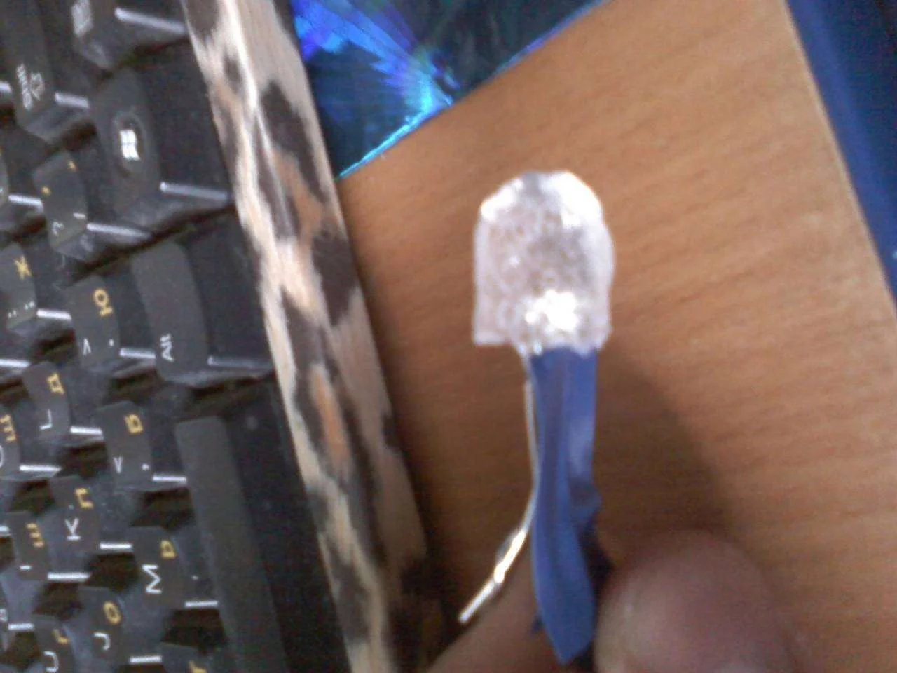

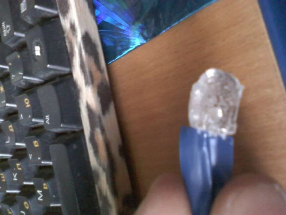

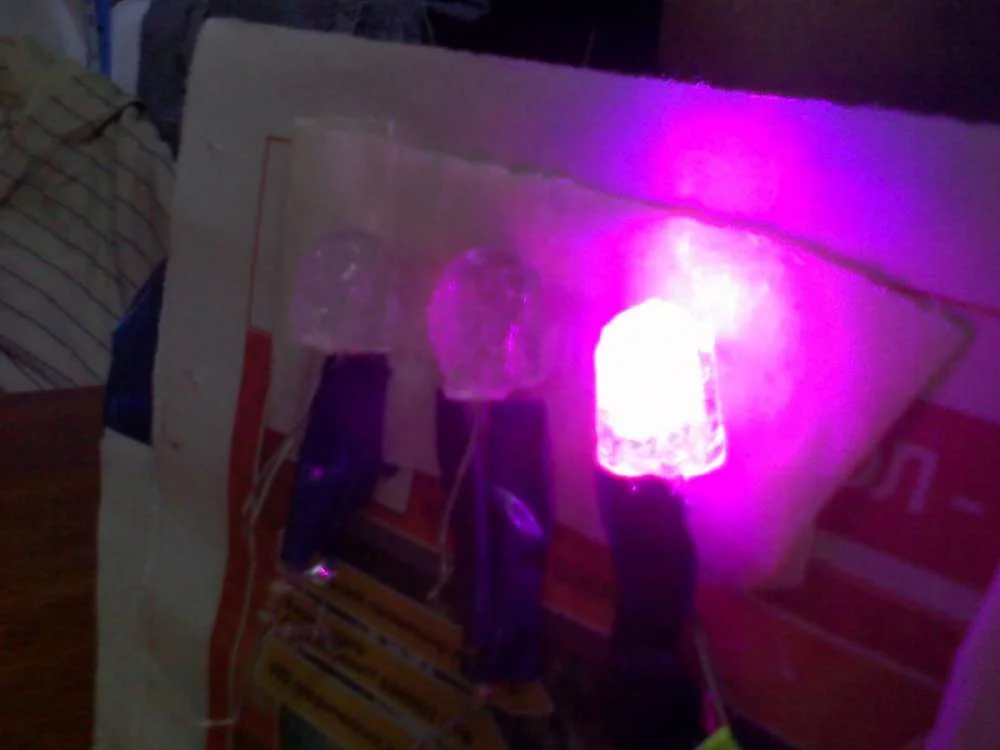

Следующий этап – совмещение. Для этого я использовал силиконовый клей. Совместил 2 полудиода, и этим же силиконом сформировал новую линзу:

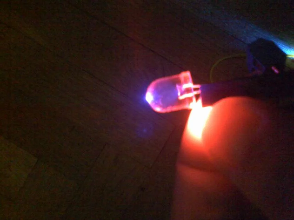

Я получил что-то вроде двухкристального 10мм-го светодиода:

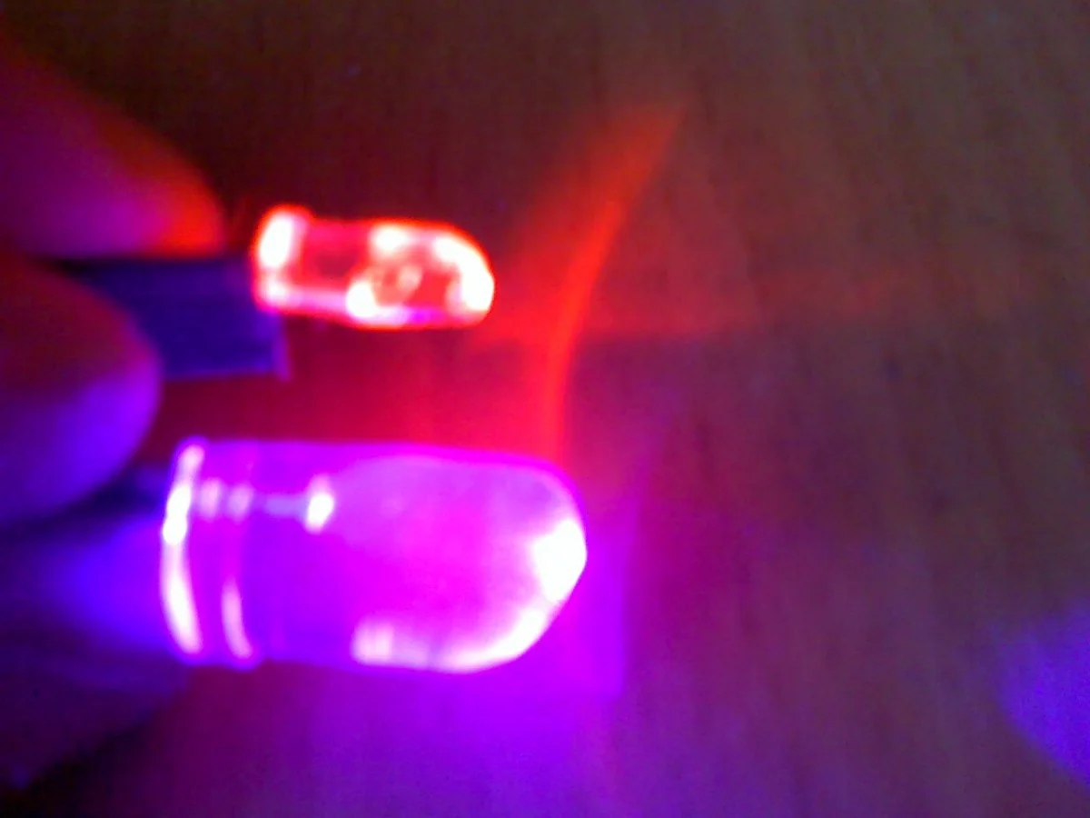

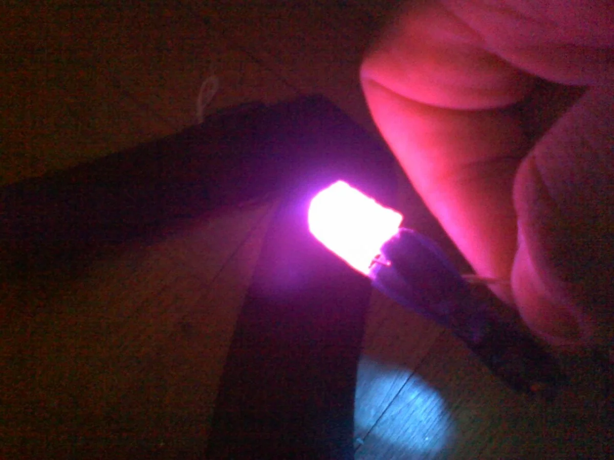

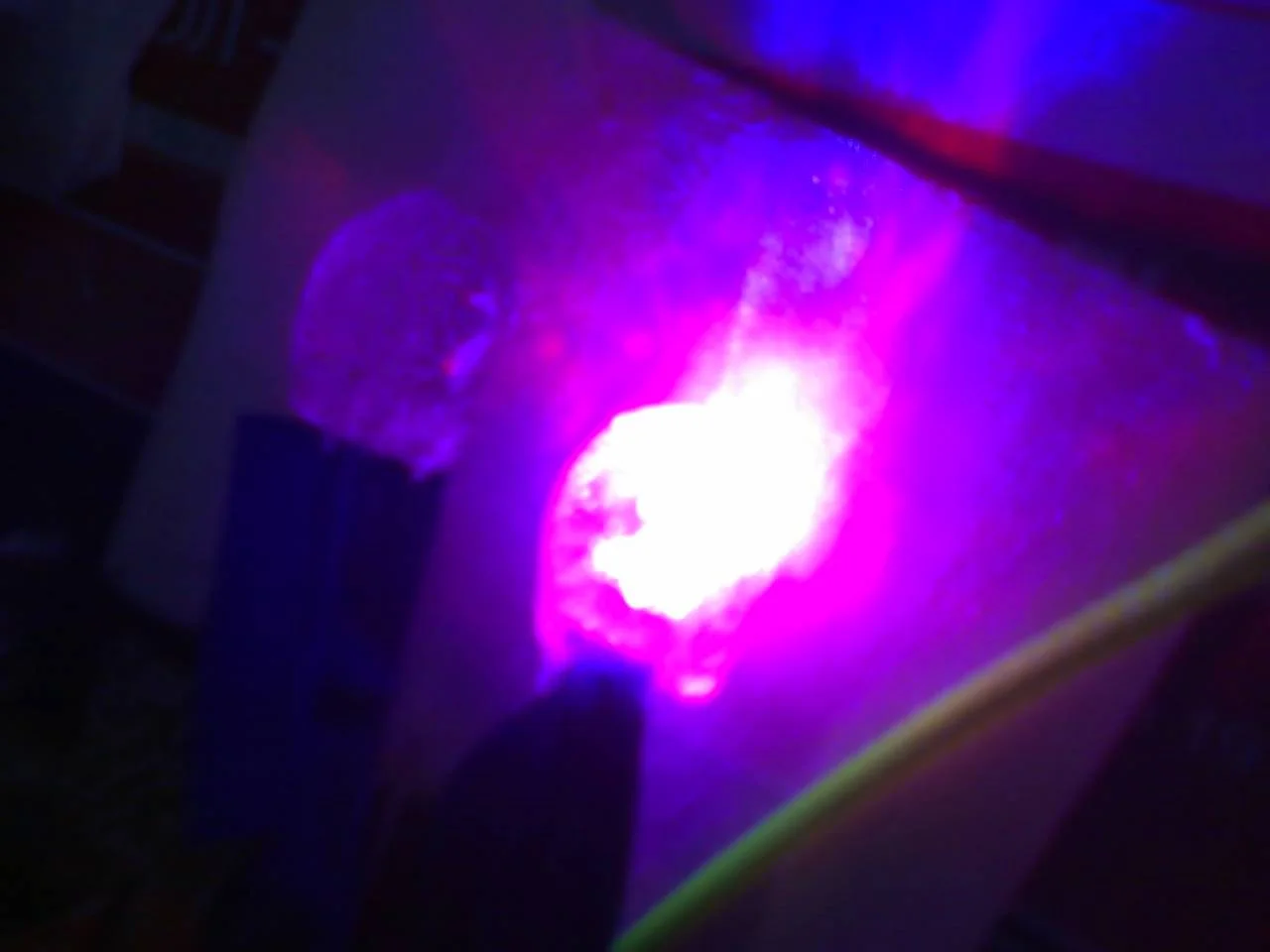

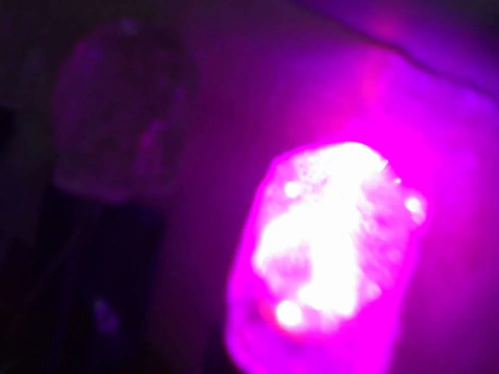

Но сам не знаю почему, но все 5 полученных светодиодов светят по-разному. Посмотрите ещё несколько картинок - конечный результат (к сожалению, это максимум, на что способен мой телефон):
02-10-11_1400.webp02-10-11_1401.webp02-10-11_1402.webp02-10-11_1403.webp02-10-11_1406.webp

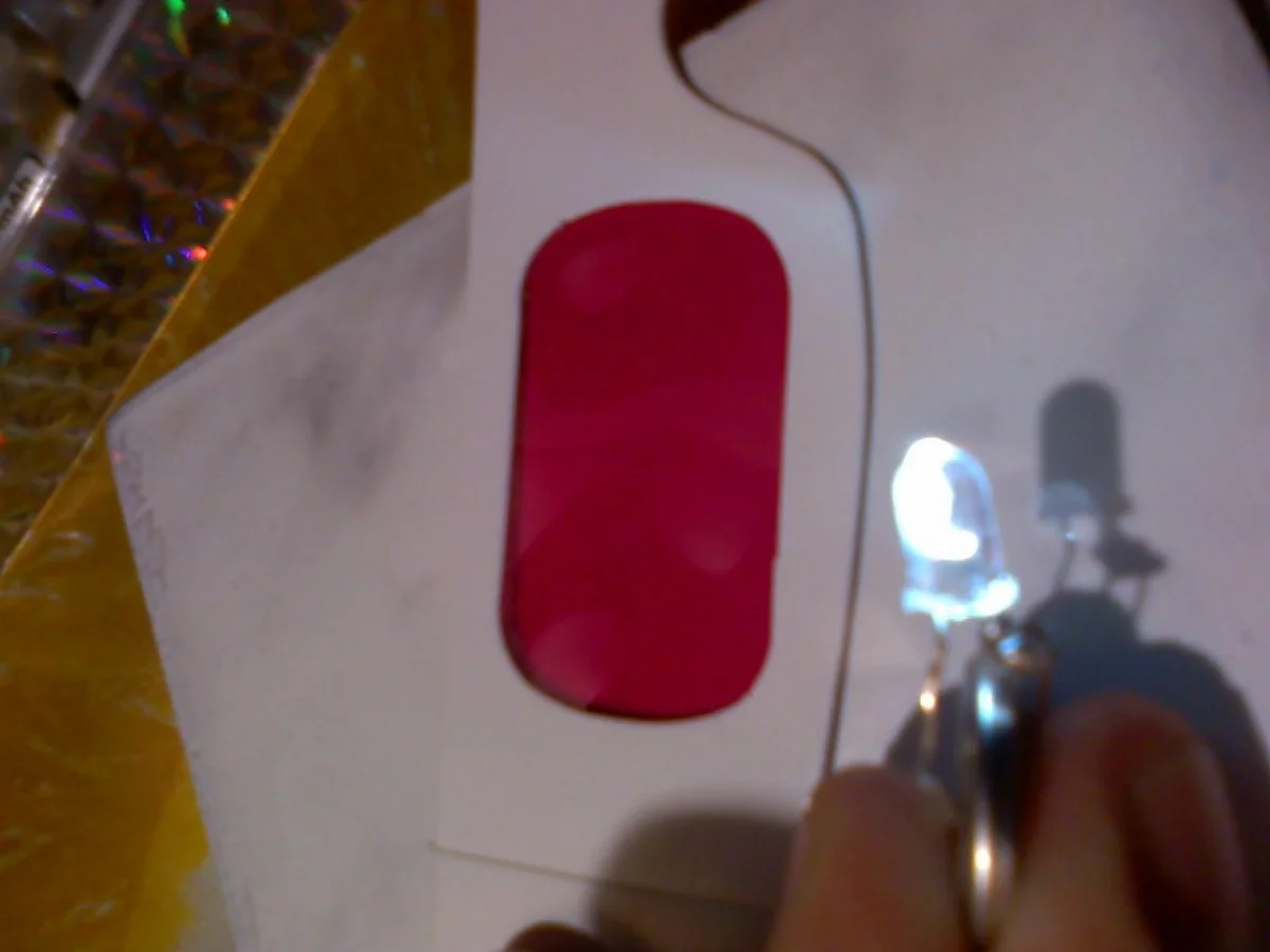

Берем белый светодиод. Для справки – белый свет – это одновременно все цвета, а значит можно «профильтровать» ненужные, и получить розовый.

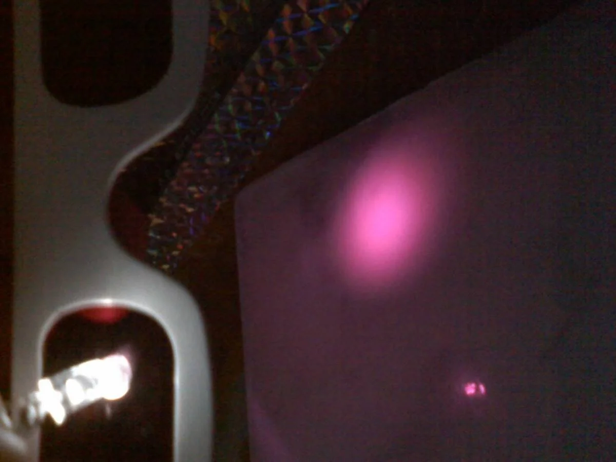

Можно взять белый светодиод и пропустить через розовый светофильтр, например так:
Но в виду отсутствия нормального розового светофильтра и важности этих стереоочков, этот способ, хоть и рабочий, но мне не подошел.

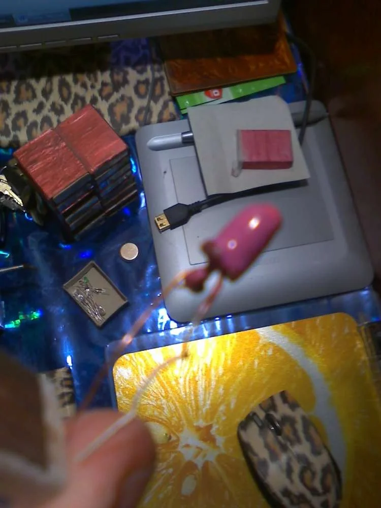

И я взял яркий белый диод, набор флюоресцентных красок (розового там не было, но я смешал оранжевый и фиолетовый) и покрасил в розовый цвет. Светодиод стал тускло светить розовым цветом.
(вообще-то, он горит тускло, ярко-розовым цветом, но телефон как обычно всё искажает).

1) Для получения розового света, советую использовать красный и фиолетовый светодиоды.

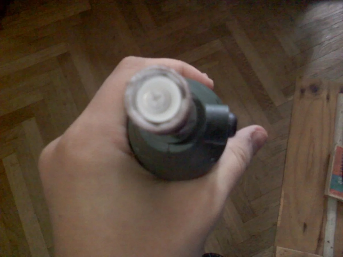

После эксперимента осталось: от спиленной части светодиода – интересная белая пыль, а насадка на дремеле полностью погружена этим «снегом».

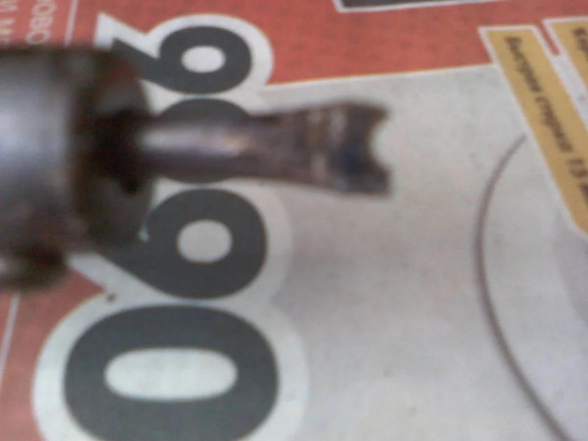

И ещё – что с моим паяльником!?
Интересный эксперимент. А яркость розовых получилась разной потому что точность позиционирования кристаллов относительно друг друга малая.
Ты про ямку на конце паяльника?
о у самого был раньше такой паяльник, сочувствую
