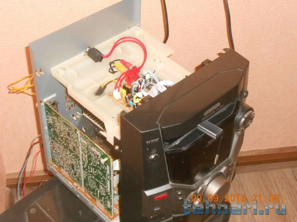

Уважаемые форумчане всем привет. Вопрос такой: не видит все воспроизводит все песни с флешки. Что можно предпринять?.Пришил DVD к музыкальному центру. Спасибо.
Вчитайтесь сами. Что-нибудь понятно?Подробнее: каким образом?

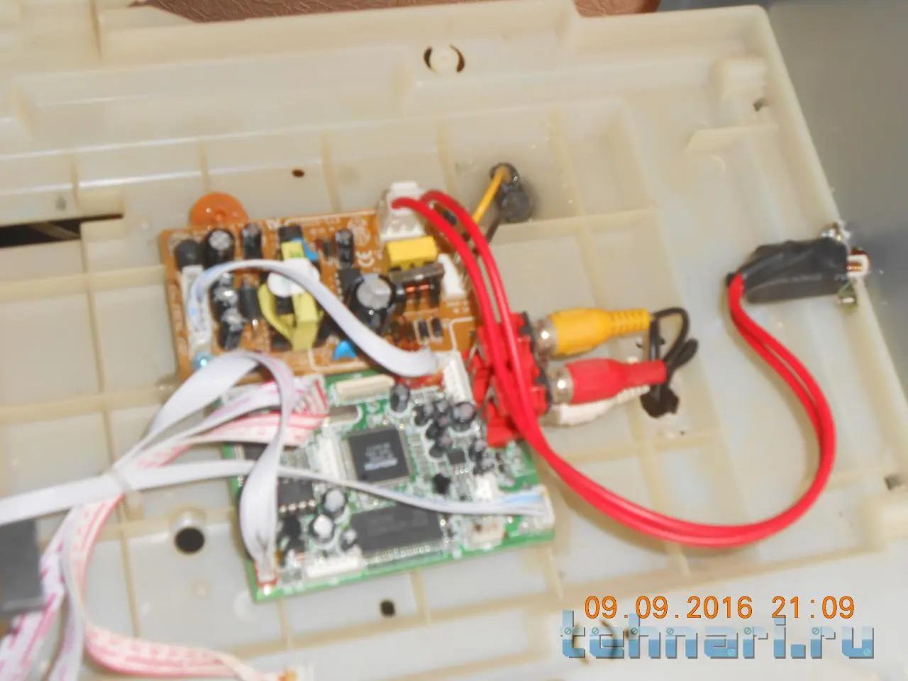

просто: разобрал МЦ выкинул CD прогу и на это место поставил две платки с МЦ, завел питание, вставил три тюльпана и включил, все работает, но при включении приоритет CD начинает искать диск, переключаю на пульте от ДВД на usb работает но не все файлы видит, вот я и спросил может кто из форумчан сталкивался с таким? спасибо.

Иголкой наверно tehno015 Если серьезно,понимаю так-диски центр не видит,флешку играет исправно Так,автор?Ремонт можно предпринять. В мастерской
спасибо, может так и поступлю если не найдется решение.
Да немного ступил, не так спросил: не все файлы видит и воспроизводит с флешки. CD диск вообще вынут и выброшен.
Смотреть надо на спецификацию аппарата, бывает частота дискредитации не подходит, бывает название файла не устраивает аппарат, к примеру длинное оно, или в названии имеется символ какой-то специфический.
Попробуй переименовать файлы которые не читает например в такие названия: 123, 1234, 12345 и т.д. и проверь как девайс отреагирует.

Не помогло.Но: отформатировал флешку в FAT 32 и перезалил файлы пошло, и урезал название .:apl:
Спасибо всем. Вопрос решен. Додумался сам, очень много ньюансов.
