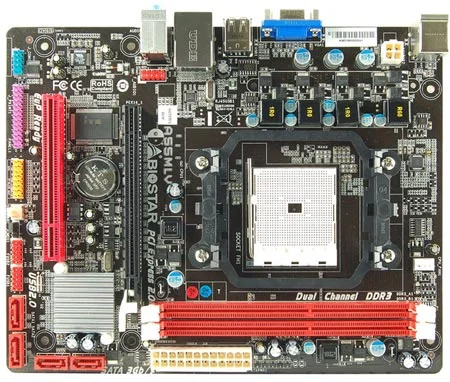

Доброго времени.
Купил материнку Biostar A55MLV? со встроенным видео.
Видео - AMD Radeon HD 6450 (1024 Мб)
Процессор - DualCore AMD A4-3400, 2500 MHz (27 x 93)
Блок питания 400 Вт
Две планки оперативки по 2 Гб (1333 Мг).
Корпус свой, старый 2005 года и винт IDE - дедушка. Пошаманил - все заработало
В биосе настройки по умолчанию, ничего не настраивал. На жестком единственно перемычку переставил на "мастер"!
Включил, дрова закинул - все работает. Поставил музыку погромче и пошел делами заниматься. Наступил вечер, сел почитать, включаю программу - читалку и слышен скрип, причем только на скроллинге!
Включил оперу - то же самое, когда страницу прокручиваю скрипит. Включил игру - скрипит, но тише.
БП достал, поставил в сторонку - скрипит не он. Останавливал кулеры на видюхе и проце - не они. Присмотрелся - никаких обмотанных колечек. Как некоторые пишу в инете (нет...вообще рядом с процем все детальки маленькие.)? Температура небольшая, срипеть начинает сразу после включения.

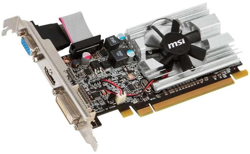

Самое интересное, достал видюху включил на встроенной - тишина!
Может что нибудь посоветуете? Живу в деревне - неудобно тащить системник. В магазин пока не звонил и не ездил.
Ошибки исправил! Пишите правильно!

Видео карта скрипит! Аналогично на 6670 sapphire, в зависимости от некоторых режимов работы куллера. Особенно в простое/минимальной нагрузке скрипит!

5) Куллер скрипучий от завода, его только менять. Можно разобрать и смазать, но гарантию потеряете сразу!

Скрипят дроссели видеокарты или питальника, такое часто бывает на дешевых продуктах. Причина - переменная нагрузка на подсистему питания, дешевый класс элементной базы.
Вопрос такой: кто вам этот конфиг собирал? И для чего взят процессор с интегрированной HD6410 и дискретная графика HD6450? Разницы никакой, просто 2 слабых видеокарты установлены, хватило бы и одной из них. От кросса из них производительности особо не прибавится и от скрипа вас это не избавит!
Чтобы убедиться, что это действительно видеокарта, снимите дискретную графику и подключите монитор к встроенной и протестируйте.
