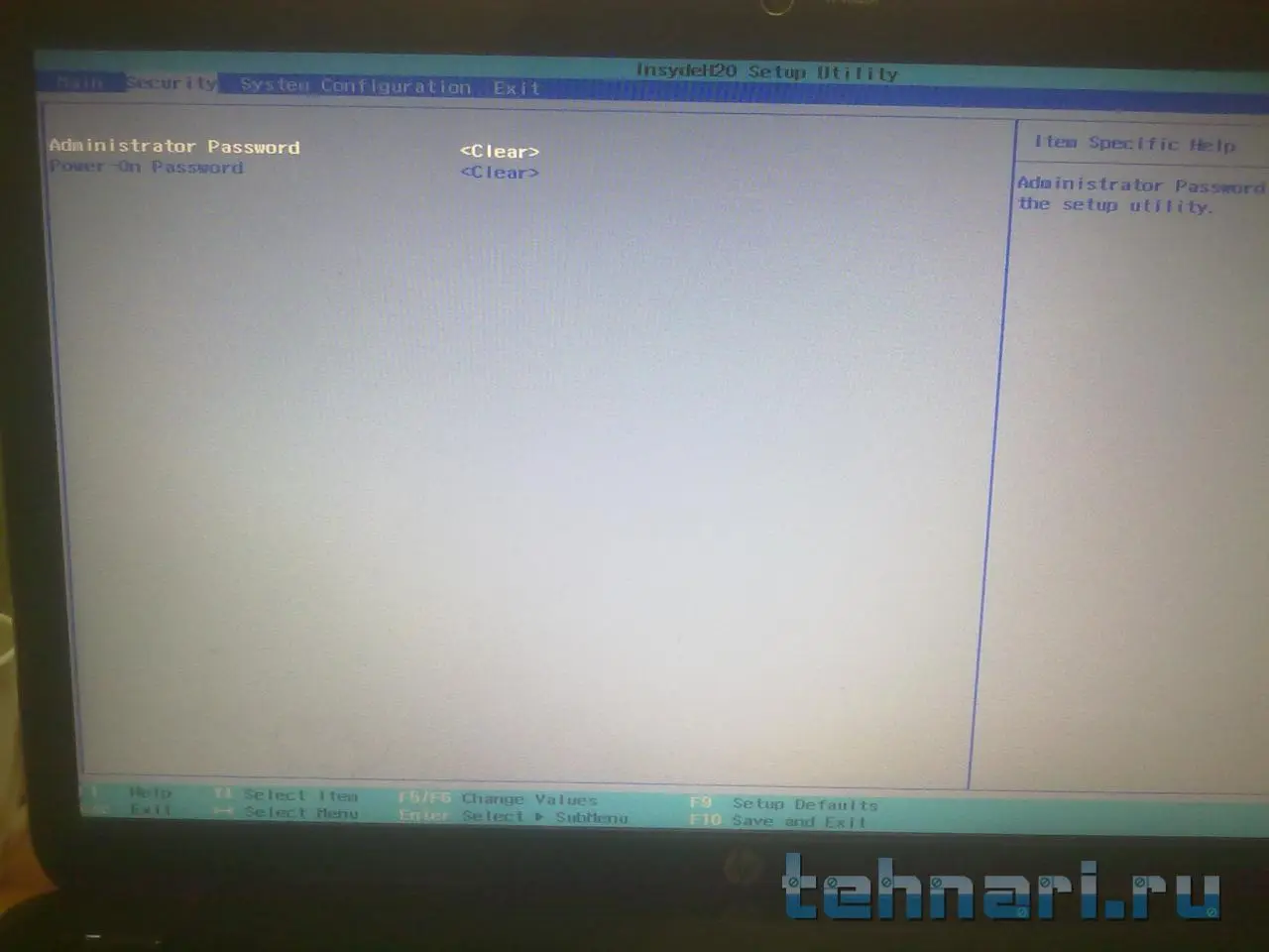

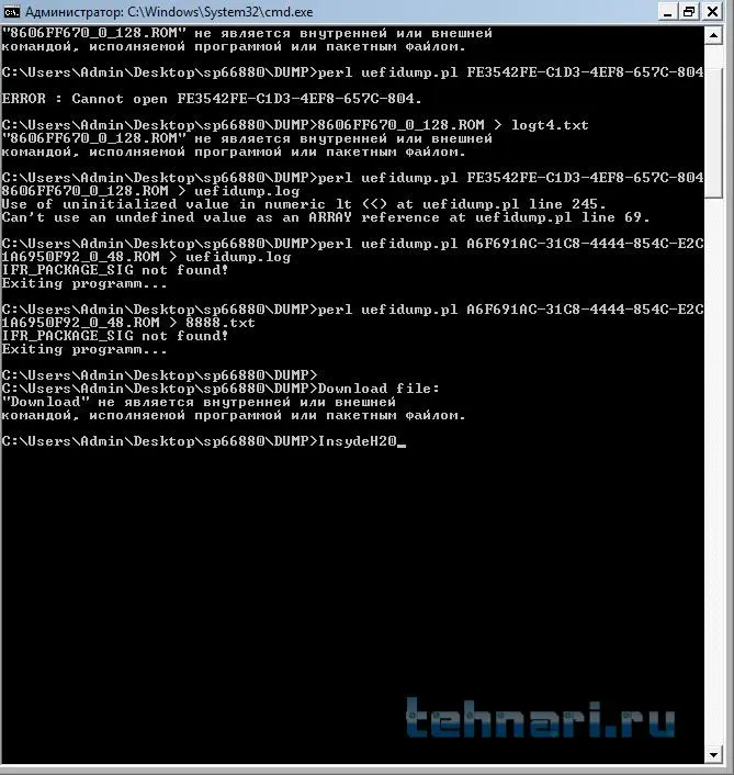

Ребята помогите разобраться в ошибке понять в чём проблема
На ноуте HP G6 в BIOSе совсем нет никаких настроек, полазил по инету наткнулся на статью и видео:
сделал всё до cmd но при выполнении команды выходят ошибки в чём проблемаtehno015

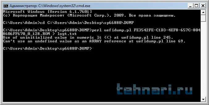

это понятно, а как убрать то ошибки при выполнении команды?

а всё таки как исправить эту ошибку?
    22.2 KB · Просмотры: 847
tehno015жду помощи.......
Автор метода уверяет, что все должно работать для любой версии UEFI от Insyde, в принципе, можно ему поверить, наверное,я так думаю, но не уверен. На практике метод проверять не рискну, нет подходящего подопытного, но статья занятная и полезная.
По вашей ошибке:
Вы шаги 1-10 выполнили точно по инструкции? В частности, в шаге 10 написано, что парсить следует файл ROM самого большого размера, с именем, начинающимся с FE3542FE. А судя по вашему скрину, вы пытались безуспешно парсить 2 разных файла, причем в имени второго указанного начала вообще не наблюдается.
Далее, перл ругается на ошибку инициализации значения в 245 строке парсера. Смотрим в код и видим там цикл, по моему предположению, срабатывающий, пока размер файла превышает количество считанных из него данных
Код:
  while ($reader < $pkg{size}) # read until we in package
        my $LANG_PACKAGE_LENGTH = unpack('I', (data($pkg{int_offset} + $reader, 3).pack("H",0))   );
        my $LANG_PACKAGE_OFFSET = $pkg{int_offset} + $reader;
        #print $LANG_PACKAGE_LENGTH,"\n";
        if ($LANG_PACKAGE_LENGTH)
            $reader += (3 + 1 + 42);
            my $LANG_PACKAGE_NAME = (data($pkg{int_offset} + $reader, 5)); # skip 00 - end of header
            $languages{$LANG_PACKAGE_NAME} = {'offset' => $LANG_PACKAGE_OFFSET, 'length' => $LANG_PACKAGE_LENGTH, 'name' => $LANG_PACKAGE_NAME };
        $reader += $LANG_PACKAGE_LENGTH - (3 + 1 + 42);
Далее думайте сами, что именно вы сделали не так, как описано в инструкции.
Кроме того, автор метода работал в Ubunte, а у вас Windows. Существует некоторое различие в работе Perl в этих операционных системах. Возможно, это бредовая идея, но попробуйте стартовать с любого LiveCD Linux и проделать все операции в нем.

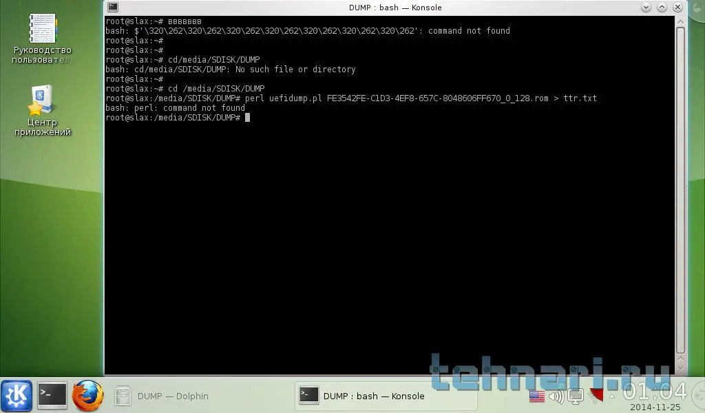

спасибо, только я не знакам с perl попробую с загрузиться со slax linux позже отпишусь
в slax выдаёт такое:
    29.2 KB · Просмотры: 287
А в этой сборке точно есть perl?
Можно проверить пакеты и доустановить из репозитариев необходимое.
Собственно, тут как с девушкой, все бывает в первый раз, страшно, но жутко любопытно :)) Дерзайте!
Собственно, в слаке не работал, но думаю, что там все по стандарту: apt-get install либо что-то подобное. В "кедах" есть графический установщик в настройках системы, посмотрите через него установленные пакеты.

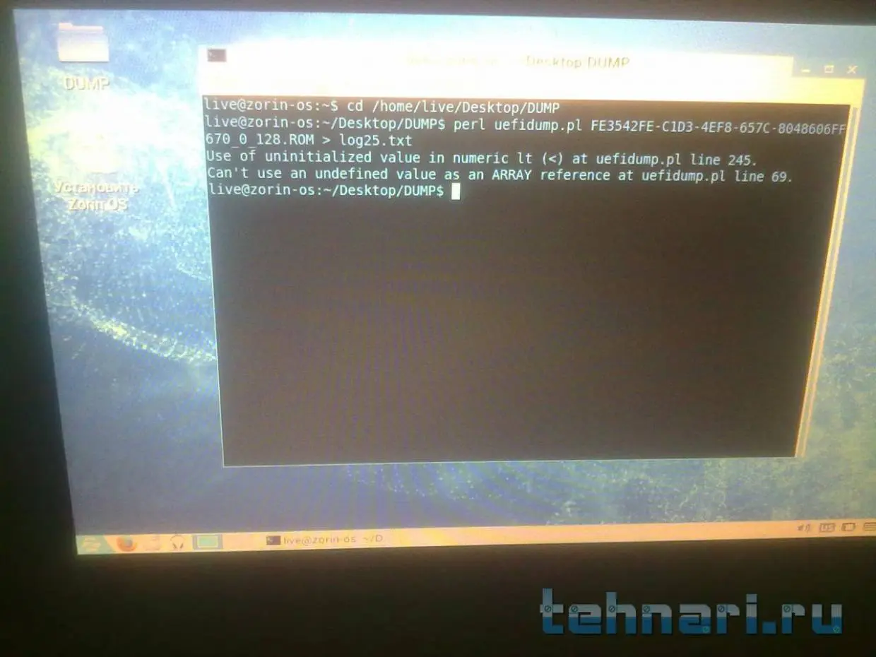

проверил на другой сборке точно так же как и на win7tehno015
    48.3 KB · Просмотры: 200
Попробуйте проделать все операции сначала.

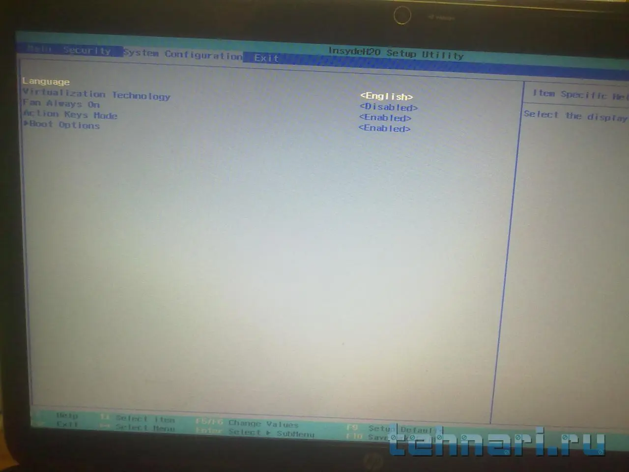

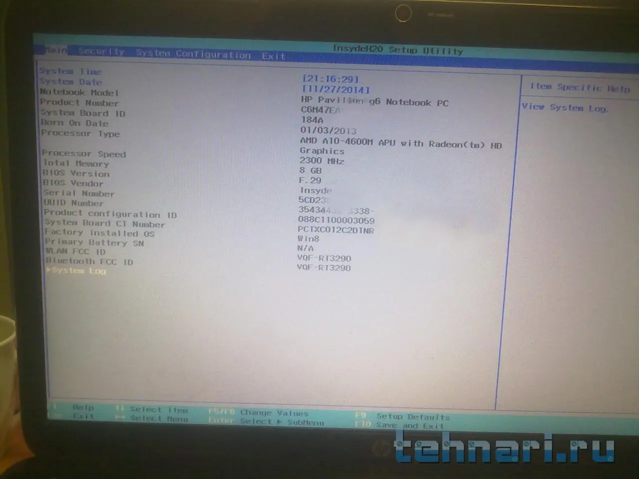

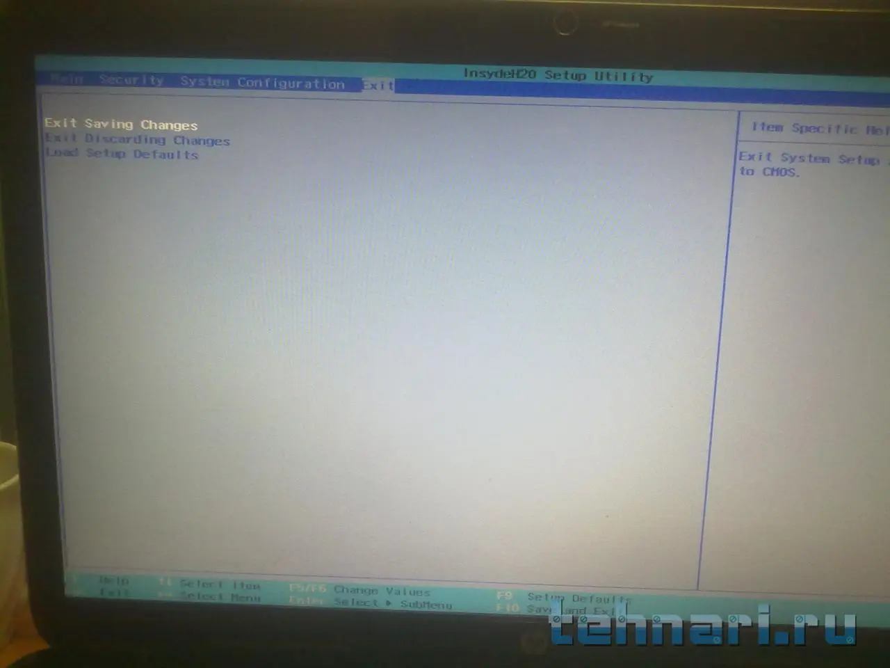

все что есть в BIOS
    40.4 KB · Просмотры: 552
    29.2 KB · Просмотры: 351
    29.8 KB · Просмотры: 377
    28.9 KB · Просмотры: 346
