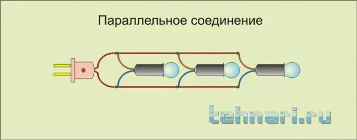

Слабо светится прожектор при выключенном состоянии, при чем только часть светодиодов, где-то 60% из 100% в прожекторе. Погуглил, вроде пишут, что это из-за подсветки в выключателе, т.к она перестала в выключателе светится. До этого стояли люминесцентные лампы, такой проблемы никогда не было, подсветка в выключателе светилась. Мне эта подсветка в выключателе достаточно важна, чтобы его было видно. Пробовал менять местами провода, которые идут от 220В - не помогло, та же ситуация, в коробке распределения ничего не менял. Подключил пока что 2 из 3-х прожекторов, подключал нижеуказанной схеме:

Попробуйте параллельно прожектору конденсатор поставить - 0,47...1 мкФ х 400...630 вольт
Вобщем добавил резистор на 47 кОм, прожекторы перестали светиться при выключенном состоянии, но светодиод подстветки выключателя еле светится (еле видно, видно только в темноте) + помигивает а-ля "скачки напряжения". Я так понимаю резистор надо на больше кОм поставить, чтобы решить эту проблему со светодиодом подсветки? Но это я только поставил 2 прожектора из 3-х, возможно после добавления третьего прожектора светодиод подсветки выключателя будет нормально светиться? Мне эта подсветка выключателя в гараже очень важна...
Через эту подсветка идет паразитная связь-утечка и поэтому светодиодные лампы светятся. Обойти сей эффект никому не удалось.
Резистор параллельно лампе подключил? Ну в этом случае для усиления подсветки сопротивление резистора нужно уменьшать. Только нужно помнить, что при включении лампы на резистор пойдет полное напряжение сети и он начнет греться выделяя мощность =220х220/R. При резисторе 10 кОм на нем будет выделяться 220х220/10000=4.84 ватта, резистор лучше взять на большую раза в 2 мощность, то есть в этом случае на 10 Вт, и установить его в месте где он свобно охлаждается, не запирать в коробку.

Вобщем-то добавил на каждый прожектор по 1 резистору на 47кОм и 1Вт, не помогло, буду пробовать с конденсатором... Там только один конденсатор нужен на все 3 прожектора?
Вобщем поставил конденсатор на 0,36мкФ и 400V (нашел такой у себя в барахле). От свечения светодиодных прожекторов в выключенном состоянии помогло, но выключатель вообще перестал подсвечиваться, НО, у меня и в доме какие-то глюки в выключателях, подсветка в них то светит, то не светит. Убрал этот конденсатор и поставил обратно один резистор на 47кОм и 1Вт, подсветка в выключателе так же не светилась, я уже было думал, что сгорел светодиод/лампочка в выключателе, но вчера увидел, что подсветка в выключателе на одном резисторе отлично работает. Видимо из-за этих "лагов" сети подсветка и отключалась/лагала. В будущем закажу с Китая конденсаторы 0,1мкФ и 630В (5шт за 25 рублей) и попробую, потому что как тут писали - резистор нагревается, а конденсатор нет, в любом случае - 25 рублей не жалко. Так что по сути считаю, что проблема решена, всем спасибо за помощь.
