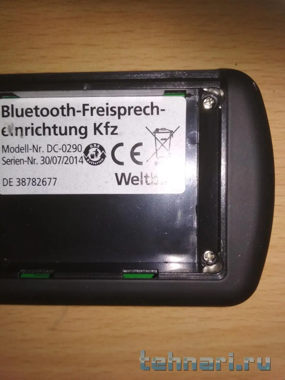

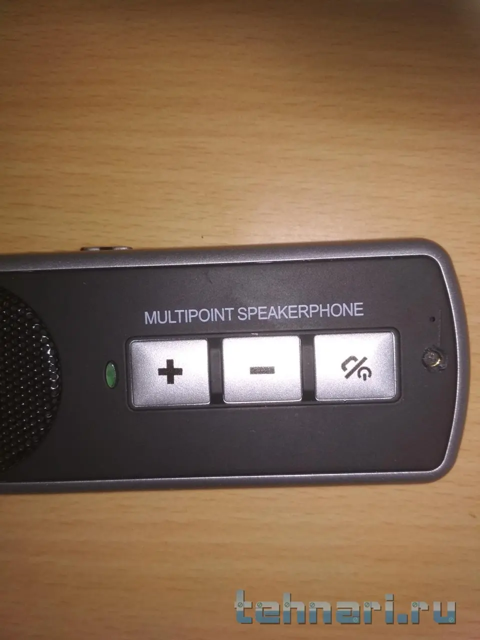

Помогите пожалуйста!!! Имеется Bluetooth- Freisprech einrichung для авто модель DC-0290 Тоже динамик нормально работает, а вот микофон совсем слабо
совсем почти меня не слышат!!! Подскажите пожалуйста что можно предпринять или другой микрофон впаять?
    43.5 KB · Просмотры: 29
    52.6 KB · Просмотры: 41
Похоже, действительно плохой микрофонный капсюль. Перепаяй на такой же.
Не всё так просто с этими автомобильными "хендфрёвыми" системами. Нормальная микрофонная система должна состоять из ДВУХ микрофонов. Один "слушает" абонента, а второй - салон. Далее умная электроника вычитает из первого сигнала шум салона, оставляя только голос абонента. В противном случае система АРУ срабатывает и на шумы салона, которые могут оказаться значительно сильней голоса. В результате чего голос теряется вовсе, благодаря высокой чувствительности микрофона.
