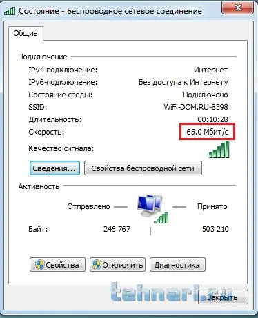

Слетает драйвер или настройки WiFi
Проблема такая: настраиваю на ноутбуке wifi (устанавливаю драйвер, выставляю настройки адаптера) и в свойствах подключения показывает скорость подключения (максимальную, я так понимаю) 150 Мбит\с. Но буквально стоит мне открыть браузер, то ли драйвер слетает, то ли настройки сбрасываются, Скорость становится 65 Мбит\с (иногда бывало получалось даже замерить скоростьtehno014) Смотреть скрин.
Вопрос такой: как настроить на моем ноутбуке wifi, что бы настройки не сбивались (или драйвер не слетал)?
Ноутбук: Samsung NP300V5A-SOVRU
Сетевой адаптер: Intel® Centrino® Wireless-N 130

Ни настройки, ни драйвер тут ни при чем.
Скорость соединения определяется аппаратно и зависит от занятости каналов. Используйте для работы 6 или 11 канал.
Вы говорите что настройки не причем, но если я в настойках адаптера отключу функцию/настройку "Режим 802.11n", то скорость уже будет не 65 Мбит\с а 54 Мбит\с!
Пора уже запомнить. реальная скорость по вайфай - делим на 2 и минус 20%.
вот примерно 64 и получается.
Пора уже запомнить. реальная скорость по вайфай - делим на 2 и минус 20%. вот примерно 64 и получается.
Так я же говорю, что после переустановки виндоус (когда только нулювая была) и установки драйвера была скорость 150 Мбит\с и моя скорость увеличилась в 2 раза! А потом, не знаю что произошло,стало показывать 65 Мбит\с и соответственно моя скорость в 2 раза уменьшилась!
Потом, кстати я что то крутил, настраивал, драйвер переустанавливал и 1 раз получилось кто-то что бы было 150 Мбит\с, но опять же через какое то время все сбилось.
