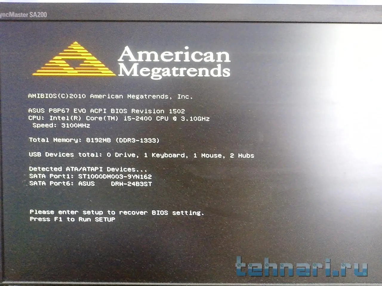

Приветствую!
Седьмой год работает стационарный ПК:
мат. ASUS P8P67EVO
hdd Seagate 1TB
Перестала нормально загружаться ОС. Вылетает изображение от American Megatrends. Приходится заходить в bios и вручную выбирать hdd. После этого всё загружается отлично.
Отключил синхронизацию времени, чтобы проверить батарейку. Время показывает точно.
В чём может быть причина?

Проверьте работу без подключенных USB устройств.
А за хвост дёргал?
Попадались платы, которые нормально тикают и без батарейки, пока физически не выдернешь. Там токи микроамперные, иной раз на утечках работают, причём не только системного блока, ещё и монитор с колонками добавляют.
Нет, именно выдернуть абсолютно все шнурки из системника. Потому что в моей практике были случаи заметной утечки по сигнальным кабелям монитора и колонок.
Они ещё и от фазировки зависят: вилку переворачиваешь, ток меняется.
При этом с год назад лечил плату, у которой батарейки стояли и показывались в биосе нормально, но память она не держала. Так что замер напряжения батареи тоже не всегда даёт ясную картину.
