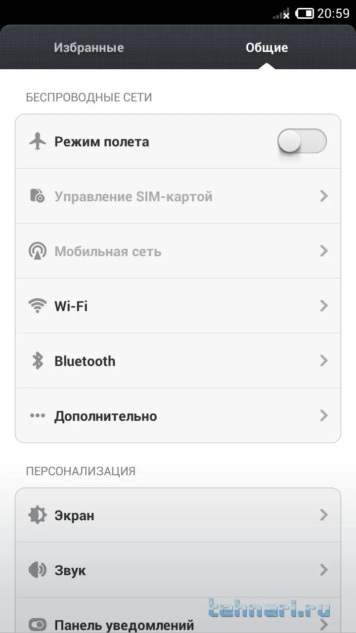

Всем привет, такой вопрос появился, перепрошил телефон ZTE Grand X quad на прошивку MIUI, прошилось все без проблем, но слетел IMEI и теперь телефон не видит симки и кажется как будто бы отключился сам радиомодуль. Может поможет кто с решением?:tehnari_ru_837: Вопрос на сайте 4pda есть но там как то глухо.

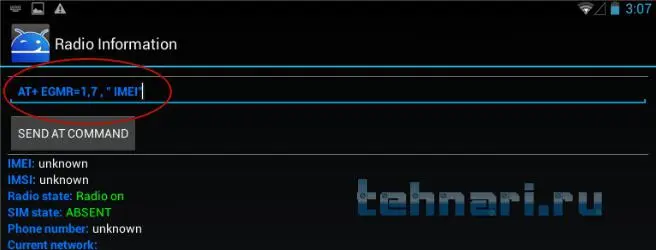

Вместо IMEI введите свой (написан на телефоне под батареей).
После чего нажмите SEND AT COMMAND.
Перезагрузите телефон.
но радиомодуль не включился
