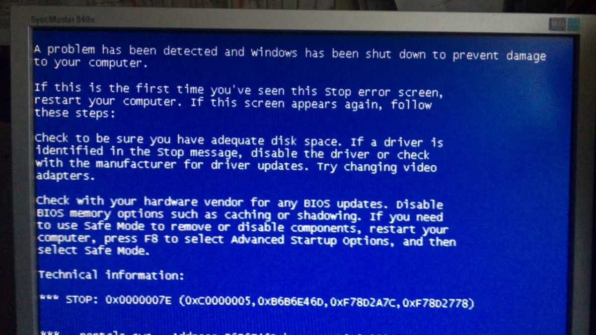

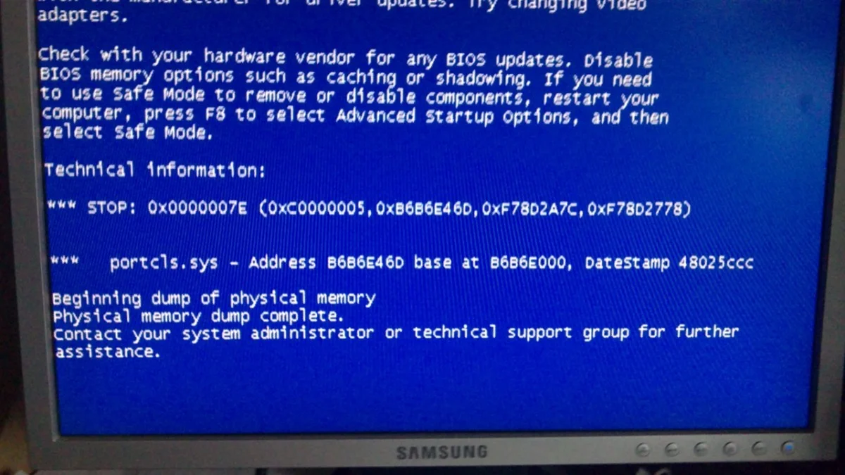

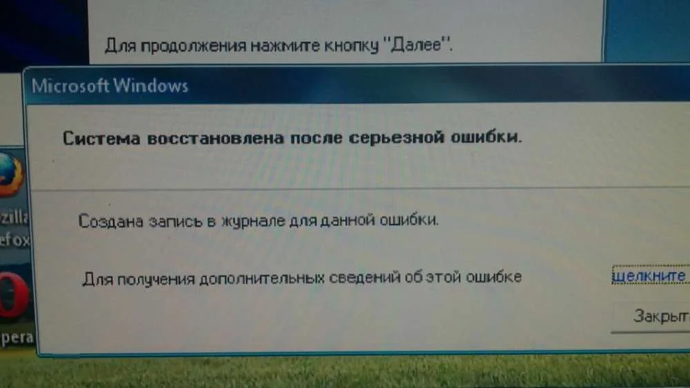

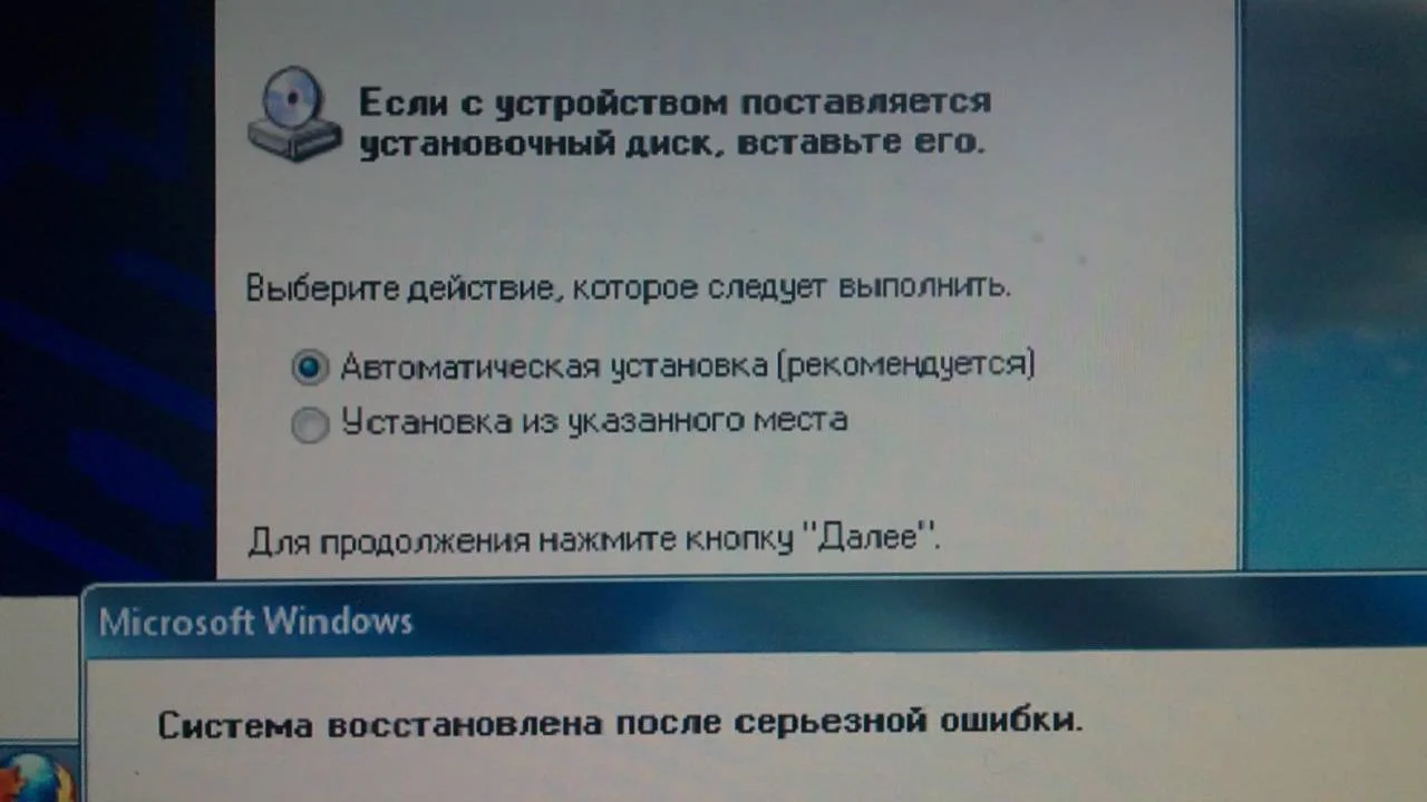

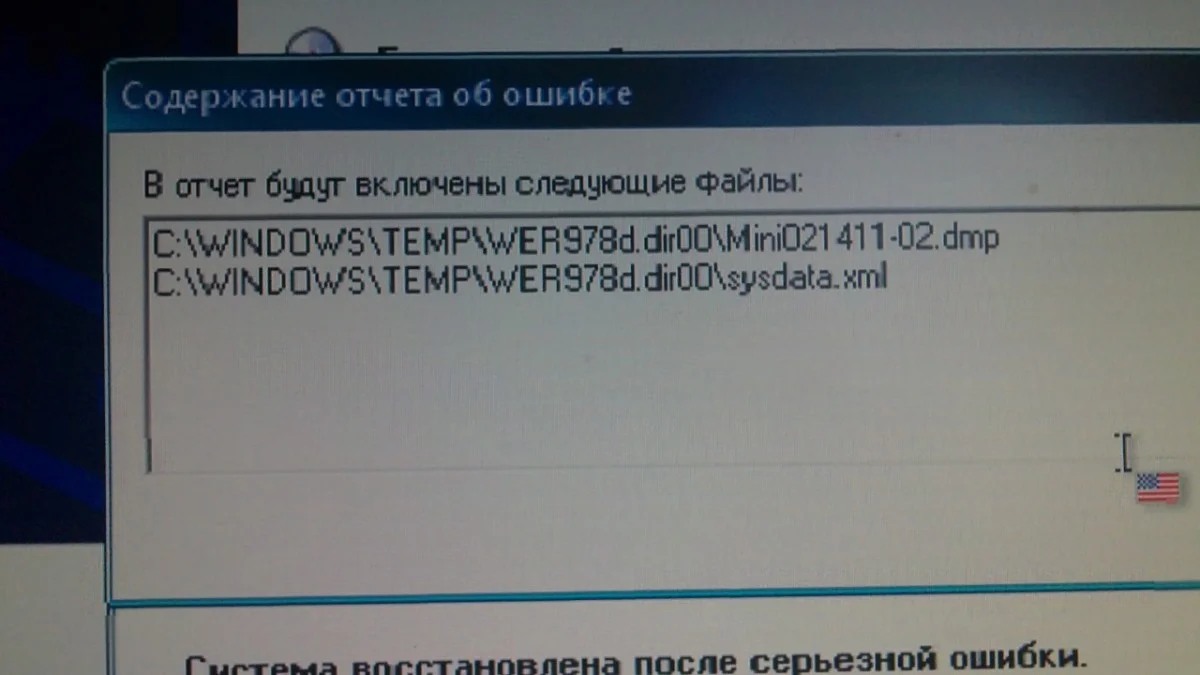

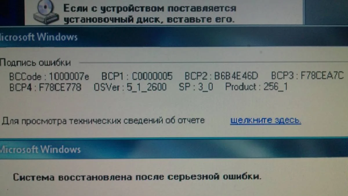

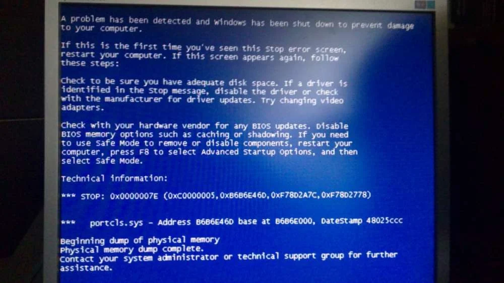

Доброго времени суток!Купил б/у P4P800 + CPU P-4/3Ггц/1Мб/800Мгц.После сборки железа - первый запуск с жёсткого диска с установленной XP SP-3.Системные звуки зазвучали сразу,виндоус начал распознавать новые устройства - всё как положено.Через некоторое время выскочило сообщение о превышении USB-концетратором допустимого энергопотребления,после этого звука не стало.Переставил винду - пишет,что нет драйвера,скачал с асуса ,начинаю устанавлиать и тут на тебе - комп останавливается вмесе жёским диском и появляется синий экран с текстом на английском(я с ним не очень "дружу").кто знает,что за болячка и как лечить? Заранее спасибо.
скрин синего экрана. или код ошибки (0х00000000 и тп) в студию
скрины с экрана
после предложенной системой установки драйвера выскакивает вот этот синий экран.

ошибка драйвера portcls.sys его можно скачать отсюдова portcls.sys - Что это такое? (да простят меня модераторы). Возможно драйвер звуковухи не подходит под нее. найди чип звуковухи на матери.

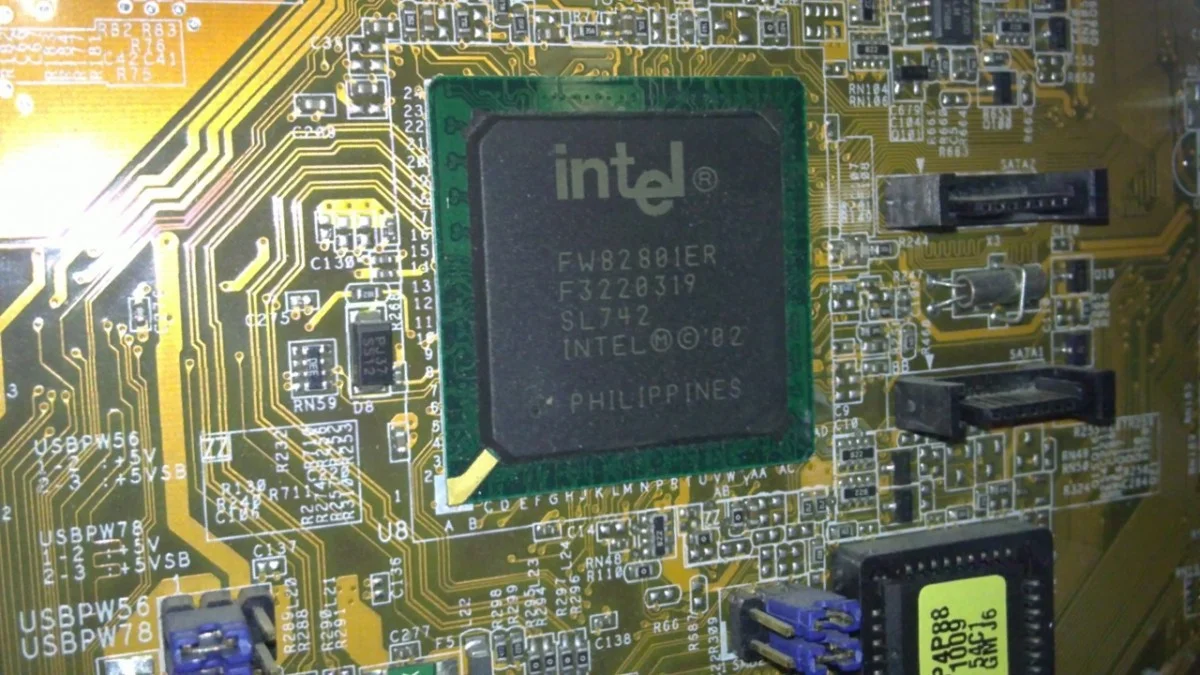

звуковой чип
вот этот?

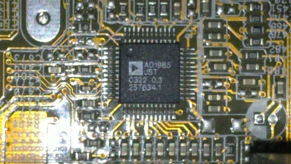

нет не он. выложи фотки всех микросхем.
тогда вот
    131.4 KB · Просмотры: 178
нет это тоже не та. посмотри может с раком нарисованным есть.
Кажется (тьфу-тьфу-тьфу) проблема решена.Переустановленная винда была "корявая".Установил другую сборку - всё пошло.Завтра окончательно всё проверю - отпишусь.
хорошо. только старайся не использовать сборки. ставь чистую винду без всяких наворотов
всё работает нормально.всем огромное спасибо.пока.
