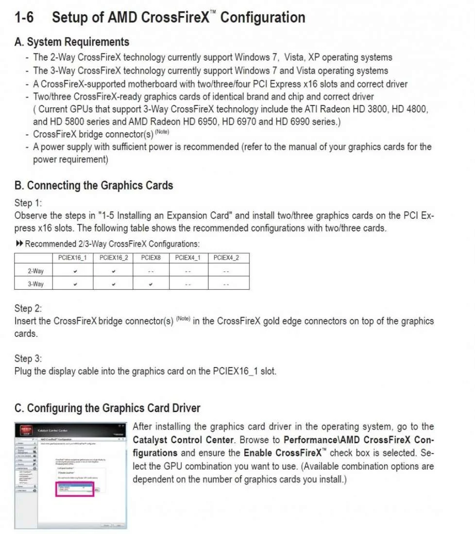

Купил такую же видюху как у меня Поставил в слот PCIx16_2(первая стоит в PCIx16_1)
Видюхи запитал.
Поставил SLI мостик
Итог - второй видюхи не видно в системе!

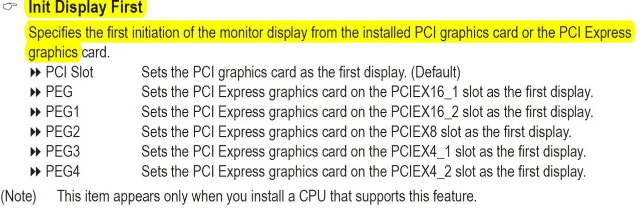

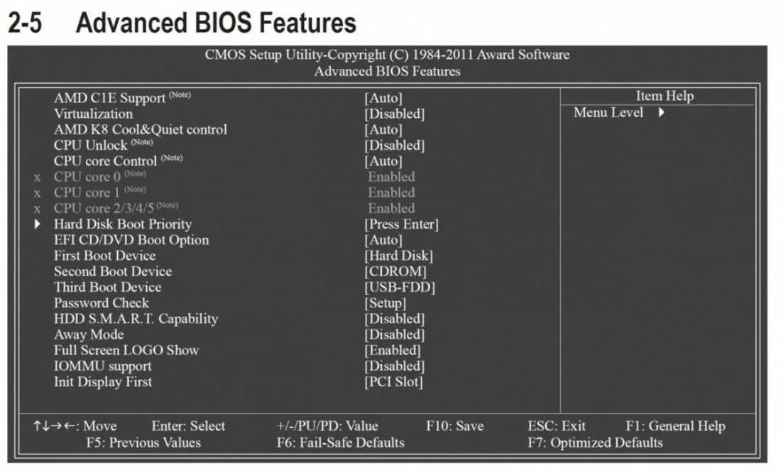

В БИОСЕ на эту тему только Init Display First
Там так PCI-PCI, PEG - PCIEx16_1, PEG1-PCIEx16_2, PEG2-PCIEx8, PEG3-PCIEx4_1, PEG4-PCIEx4_2.
Я поставил на PEG.
BIOS обновил.

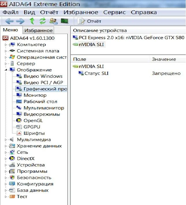

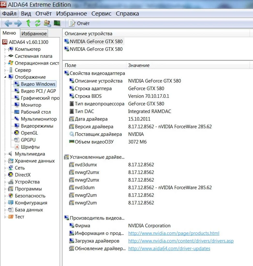

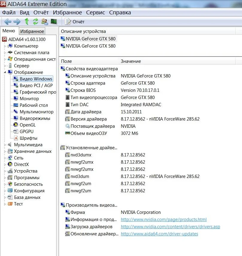

AIDA 64 показывает бред какой-то!!!(см скрины 4-6)
Мож что присоветуете, люди?!

А без SLI - шлейфа пробовал?
