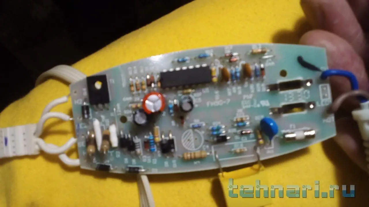

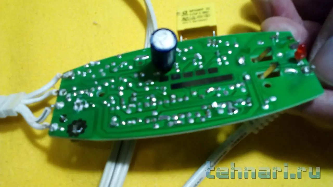

Добрый вечер уважаемые форумчане! Дома сломалась электрогрелка для ног марки FH 80. Точнее сама грелка исправна, а вот пульт управления к ней неисправен. У неё четыре режима нагрева, с периодическим отключением. В схеме пульта управления имеются LM339, тиристор TIC106, тепловой предохранитель AUPO на 102 гр.С, и ещё десятка 3 деталей. Нет ли у кого схемы на эту грелку? Буду очень признателен.
Да кому нужны эти схемы на устройство с тремя десятками деталей?
А вот фото платы с обеих сторон просто необходимо!
Вот фотки пульта. Качество хреновое.
Не, так не годится. Качество нужно хорошее, иначе ничего не разобрать.
Но даже при таком качестве отчетливо видно два подгоревших резистора, которые нуждаются в замене. Конденсатор, что припаян со стороны дорожек, походу, беременный, его надо тоже менять.
Конденсатор нормальный, не беременный, а два резистора прогрелись после того как я перемкнул катод и анод тиристора, они оба по 4,6ком., стоят в паралели. Конденсатор припаял временно со стороны дорожек, так как он большего размера, чем родной. В интернете пробовал найти схему, но не нашёл. Со схемой всё гораздо проще и быстрее ремонтировать, а я сейчас повяз в ремонтах в двух домах. Поэтому и обратился на форуме с такой просьбой. Фото с телефона плохое, хороший телефон потеряли .
На подобные устройства схемы никто не даёт, да и не нужна она вовсе. Ремонт начинается с проверки питания, а заканчивается проверкой силовой части. Ломаться там больше нечему. Разве что провода ещё отрываются и контакт плохой в переключателе. Но если очень хочется, можно проверить работоспособность LM339 - четыре компаратора (операционных усилителя с открытым коллектором на выходе) в одном корпусе.

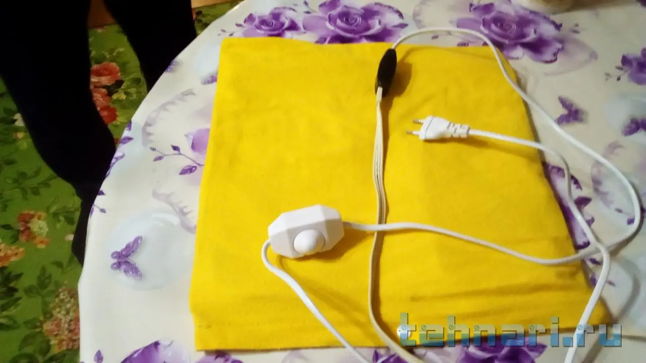

Сегодня шёл мимо магазина электрики, зашёл, купил регулятор для торшера-130руб. Пришёл домой, подключил к грелке, всё нормально.
А в этом новом регуляторе тепловой предохранитель тоже есть? ;)
P.s. Был очень неприятный случай с детским матрасиком с подогревом. Пробило тиристор в блоке терморегулятора, а термопредохранитель почему-то не сработал, или сработал, но слишком поздно. Ребёнок получил серьёзные ожоги. Я бы не рекомендовал не целевое использование регуляторов мощности.
В подключенном регуляторе стоит симистор 97, теплового предохранителя конечно нет. Поставил перед грелкой диод 4007, надо наверное ещё предохранитель поставить. При максимально открытом симисторе грелка не перегревается.Попозже отремонтирую штатный регулятор.
