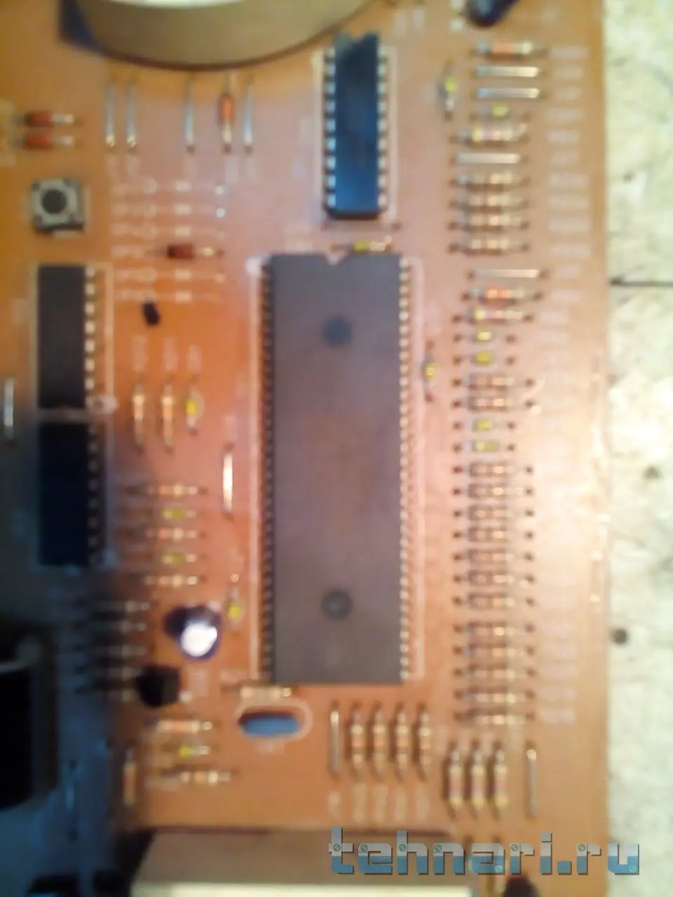

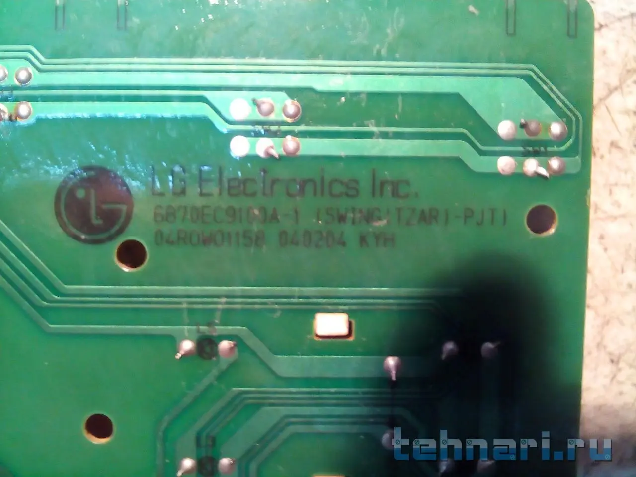

Всем привет!
Перестала работать машинка автомат LG WD N80060, снял панель управления (6870EC9100A) и начал проверять питание.
Из трансформатора выходит напряжение, на терристоры заходит и выходит.
С одного 12в а с другого 4в.
на компьютер (87cm40am) приходит между 32 и 64 ногой 4,96в.
Реакции на светодиодах и нажтиям на кнопки никакой.
Помогите запустить, уже не знаю куда копать...

Проверьте напряжение на входе "Reset" (по даташиту на МК) и осциллом генерацию на кварце.

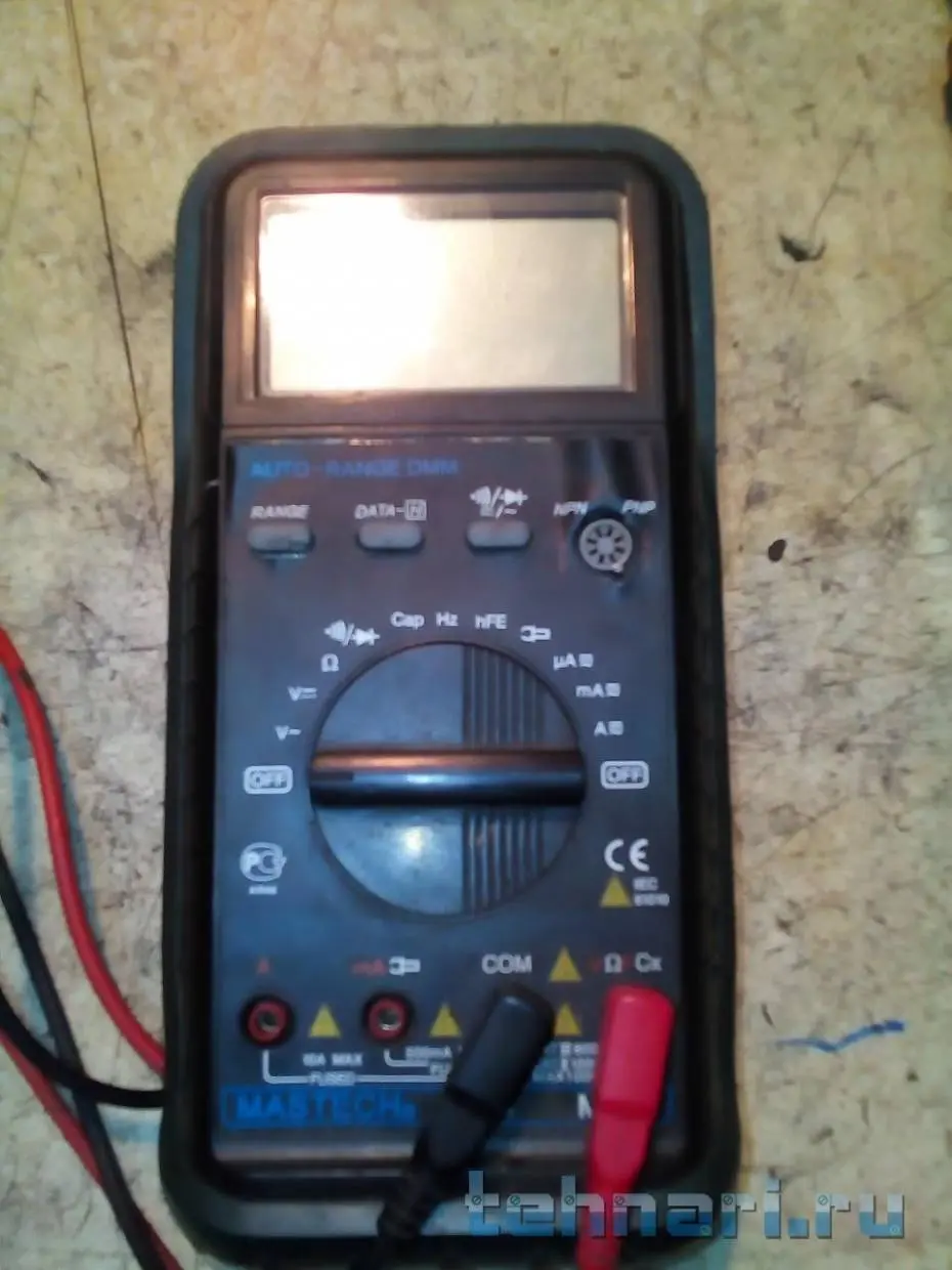

У нас на работе вот такой мультиметр.

Это какой-то Мастэч (щупы закрыли название модели).
Первый по часовой стрелке из выключенного состояния режим работы (~V) и есть измерение переменного напряжения. Мастэчей у меня не было ни разу, потому не знаю, открытый у него вход, или закрытый. Проверяется просто - в режиме измерения переменки подключите ко входу обычную батарейку (напряжение не важно). Только следите за тем, чтобы руками не касаться контактов щупов.
Если прибор покажет какое-то напряжение больше единиц милливольт, то вход открытый и нужно последовательно с красным щупом подсоединить керамический конденсатор емкостью 0,01-1 мкФ.
