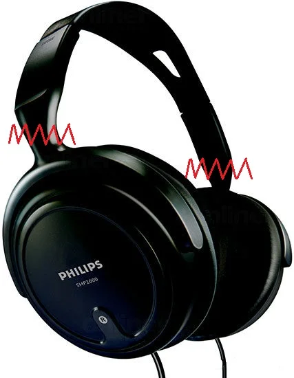

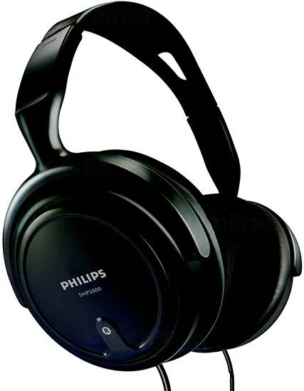

НУ скажите мне, у кого не было простецких, но хороших наушников Philips SHP 2000?? Наверное они были у многих. Они не дорогие, и звук в них приличный, не сравнить с компьютерными гарнитурами Genius, да и выглядят прикольно.:tehnari_ru_509: Так вот было у меня это чудо...до недавнего времени. Как-то раз, летом устав на дачном участке(такое у меня бывает часто) я сел отдохнуть на диван...и сел не просто так. Я сел именно на мои наушники(как они там оказались?:tehnari_ru_150:). И как не трудно догадаться, они треснули , в местах, где крепление от самого динамичка идет на жердочку над головой.Я недолго думая перемотал их изолентой, и пользовался дальше,благо треснули несильно.:tehnari_ru_102:
Недавно они окончательно..сломались в тех местах (после некоторых манипуляций с проволокой и неравномерной нагрузкой на эти самые места)
Возник вопрос: проволокой их крепить, наверное бред получится. Как склеить эти места слома, и главное чем??:tehnari_ru_837:
А то я в недоумении...:tehnari_ru_325:

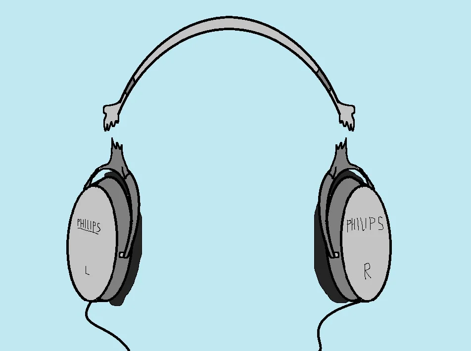

вот фото их самих, и то, как они поломались(где).

Супер клей момент!!!!
Эх...если бы все так было просто...он не берет их. я вот подумал. может модельным клеем попробовать?
пробуй!если невозмет то заматай синей изолентой)))))))(шутка).кароче пробуй разный клей может какой возмется.только осторожно,пробуешь какой нибудь клей ,пробуй одну сторону сначала.
может совместить с пластиковыми ( или тонкими металлическими полосками - размер думаю что уже сам определишь ) с внутренней стороны?
что бы точно закрепить?
неплохая идея насчет тоненьких железных палосок с нутри!если ничего ненадумаешь то палоски самый вариант!
Я бы сначала склеил, потом (толщина, вроде, позволяет) засверлил глухое отверстие по центру, вдоль дужки и вогнал туда (опять-же, на клей) достаточной длины саморез.
Попробовать можно, а как закрепить их?
эм....я не смог себе такое представить:)) это как? Да и потом. там сверлить то некуда:( там полость 2 сантиметра и все...с одной стороны подвижная часть для роздвигу, а с другой уже эта полукруглая ость к самому наушнику. ...да и шуруп сверху как-то не очень будет смотреться:)

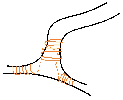

Я ту теще вариант придумал: толстая медная проволока, обмотанная поверх, и как знаете корзинки делают для грибов крест накрест намотать несколько витков, и закрепить все это дело чем-нибудь..
    11.7 KB · Просмотры: 128
если проволка тебя устраивает,выглядит будет нормально,то делай так.но если бы у меня была такая проблема то я бы закрепил чем нибудь танюсеньким(проволочкой очень тонкой)и замаскировал бы это всё черной изолентой акуратно.
сначала склеить на суперклейчтобы восстановить форму (он не клеит у тебя потому что льёшь видимо без меры....возьми супер гель в таком случае) а потом когда всё приклеишь на свои места возьми маленькие гвоздики откуси у них шляпки и паяльником не менее 40 ватт заплавь их внутрь пластмассы в местах излома получится некая арматура...ну и тем же паяльником загладь косяки а потом шкуркой и красочкой...будут как новенькие

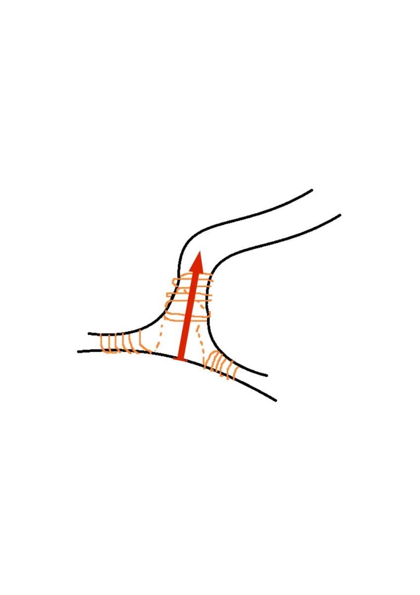

Я имел ввиду вот это:
Если я правильно понял ваш рисунок - верхний "отросток" - оголовье, а нижние два - держатели самого "уха". В этом случае шляпки шурупчика видно не будет. Шуруп, естественно, тоненький и маленький, а не из строительного магазина.
Ultras - Да правильно поняли:) там никак так не сделать.ДА и шурупов нету таких.
PS про эпосксидку тоже можно попробовать. а делать тонюсенькой нету смысла, она не будет держать(
Можно попробовать склеить молекулярным клеем.
даааааа,по идеи самый реальный вариант ето заплавить какой нибудь гвоздик паяльником,типо железо-бетона будет,))че блин за пласмаса что клей неберет???
такая вот( а еще забыл сказать. я проводил на одном сломе такой "Железобетонный моддинг". продержалось это не долго.. то ли впаял неглубоко, то ли надо было еще усилить конструкцию. на выходных думаю совместить все вар-ты: клей, потом арматру, сверху проволокой и изолентой, под цвет:)
можно ещё холодной сваркой...там если и отломишь то только с корнями
шурупчик впаяй,резьба не даст разаеденений
Первый этап: склеил суперклеем момент. знакомый поднес его)
вроде держит, но очень не красиво. из-за прошлых попыток. буду думать дальше
