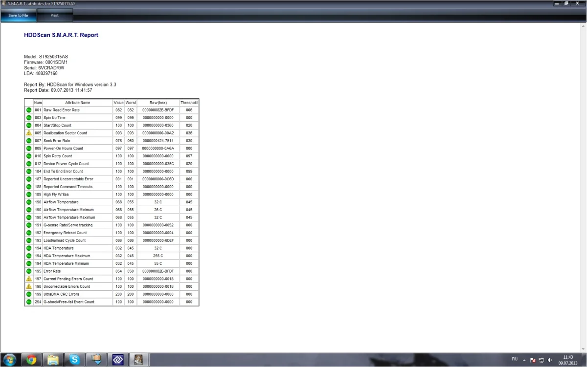

Есть ноутбук. во время работы просто вылетел и перестал отвечать на запросы. смог удалить раздел. но далее ничего не получается. можно ли его восстановить? про данные я не говорю, нет необходимости. DMDE читает сектора и говорит что ошибка ввода\вывода данных
Поставьте ей "пропускать ошибки ввода-вывода". См. док. в справке по программе. А надо?
Тогда оставьте диск как сувенир. Начал сыпаться. Можете проверить тенденцию - запустите для этого диска butterfly read из hddscan. И увидите.

162 релокейта ни о чём хорошем не говорят. Запустите butterfly read и увидите.

Нужны данные - не запускайте butterfly read, а идите к тем фото в dmde и попытайтесь восстановить in place, если сможете, т.к. если бэды на этих фото, то информации там ноль или куски. Можете сделать посекторное копирование соответствующего раздела в образ да другой диск (повторы - О выставьте) в образ! Будет создан файл-образ)), если диск даст это сделать.
Если не нужны данные - butterfly read и увидите.
