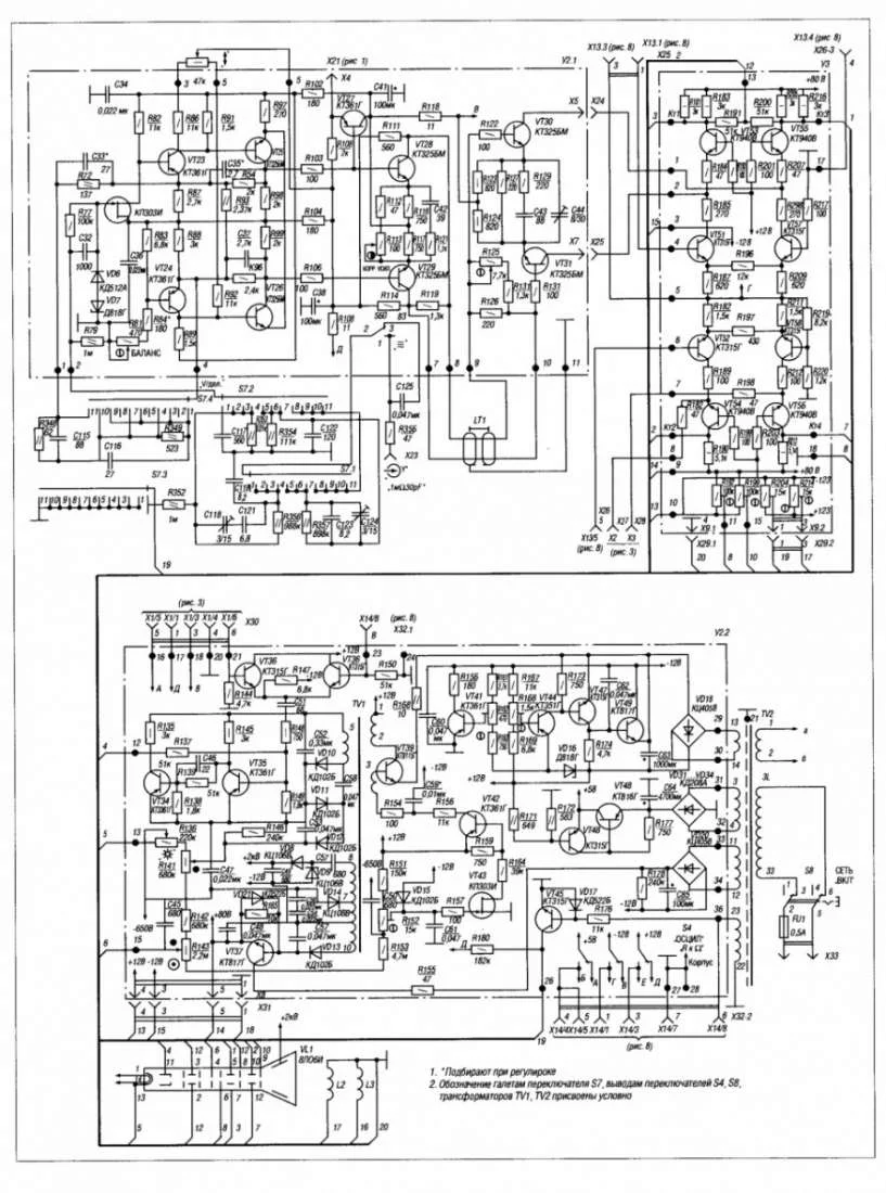

Есть осциллограф на электронно-лучевой трубке. Осциллограф входит в состав комбинированного прибора Ф4372.
В общем, после нескольких минут работы, луч съезжает вниз и не реагирует на регулировку по вертикальной оси, так-же не реагирует если на вход прибора подаётся сигнал. Выключаю, включаю - картина та-же. Но если включить через 10-15мин. - все нормально, но через некоторое время проблема повторяется.
Я заменил все электролитич. конденсаторы в БП. Проблема осталась, только теперь луч съезжает ниже границы кинескопа.
Может кто-то сталкивался с такой проблемой, подскажите в каком направлении копать.
Если схемы нет то остается тупо менять все детали узла регулировки, какая то из них теряет параметр от нагрева. Это может быть и трубка. Чтобы определиться нужно поменять местами подвод напряжения на отклоняющие пластины "Вверх" и "Вниз". Если луч станет уходить вверх то трубке кирдык, если вниз то детальки вокруг. Если кирдык стабильный то изменением напряжения можно вывести его в центр, дольше придется ждать прогрева.

Ничего не делал, симптом слегка изменился. Оказывается, если выкрутить яркость и ширину луча на полную, то луч реагирует на регулировку по вертикали. При повороте ручки "вертикально", из нижней границы кинескопа появляется верхний край луча.
Потом обнаружил подозрительный (потемневший) резистор 2-х Ваттник, стоящий на входе питания +80В.
Заменил... Проблема осталась.
Там стоят 3 таких резистора, два подключены к этому первому и разводят питание в разные стороны платы, на коллекторы транзисторов. Все три греются так, что палец не терпит.

Поскольку отклоняющая система там скорее всего статическая - проблема может быть как в отклоняющих электродах самой трубки (просто от возраста), так и в цепи управления отклонения по вертикали. Симптомы "уезжания" после прогрева + изменение ситуации при увеличении мощности пучка дают шанс на второй вариант (управление). Это повышает шанс ремонта. Также проверить, нет ли лишней постоянки в данной цепи.
*имеет смысл искать аналогичную схему для данного типа трубки, с расписаными контрольными напряжениями. И - осторожнее, бьется иногда неприятно ;)

Паспортные данные для ориентировки по напряжениям можно посмотреть здесь. Отклоняющая система - электростатическая.
*такие же трубки применялись в С1-112. Схемку приложу на всякий случай, может помочь разобраться.
** еще бы неплохо проверить все каскады БП на тему выходных напряжений. Возможно, просаживает он.

Выяснилось, что при нагреве начинают некорректно работать транзисторы в стабилизаторе блока питания, на ветке 80В. Они сильно занижали выходное напряжение. Поменял, все отлично работает.
