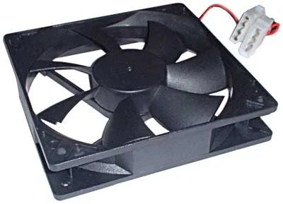

У Вас есть вентилятор с molex-разъемом?
Таким примерно.(Не могу найти кач-ва лучше)
    13.8 KB · Просмотры: 175
Вeнтиляторa нeт! Я тaк понимaю eго нужно подключить к БП и eсли он будeт крутиться то БП - рaботaeт!
Верно понимаете:tehnari_ru_889:
Хотя...
Да,подойдет в принципе любая нагрузка
Верно мыслите.
