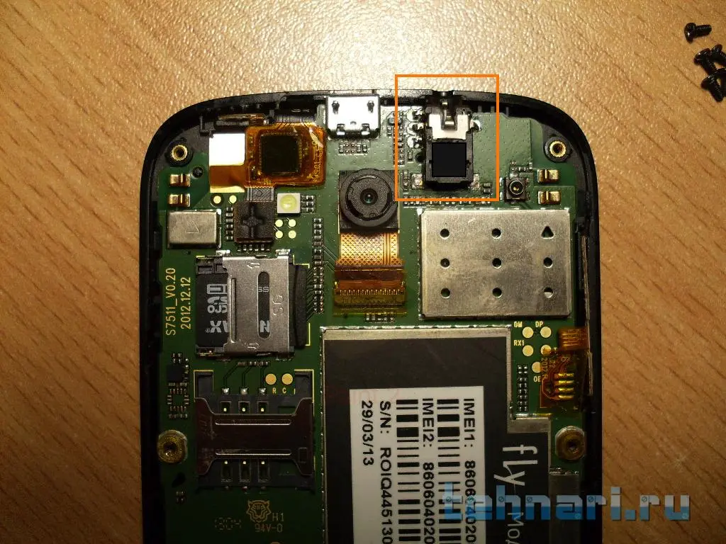

Всем привет. Но что-то мне подсказывает, что погнулся один из контактов внутри разъема. Один раз слушал по наушникам и случайно погнул штекер в гнезде. Поэтому другой причины не может быть. Что-то погнуто.Трудно увидеть, два контакта рядом, два контакта дальше в самом конце, а что там еще внутри не видно, как поковырять??? Может есть рисунок у кого мобильных джеков, их конструкцию изнутри. Буду благодарен.
Все привет, площадки на плате оторвались и дорожки. Теперь не видно, какая куда идет. Подскажите, если кто знает? Куда поставить перемычки.
Но следы-то от них остались? Да и площадки и дорожки должны остаться на гнезде.. Там все логично и ошибку сделать трудно, если работать не торопясь и внимательно.
другое дело, если дорог и площадок нет, на чём новое гнездо держаться будет
к чему тут клеить то? к дисплею что ли?, разъём то в вырезе платы

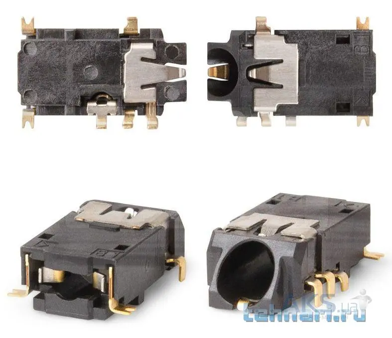

p/n детали: EI09-KJA233-003
Может есть китайские аналоги?
А что мешает вклеить разъём в этот вырез? Вырез узкий, не на всю ширину разъёма, туда входит только часть разъёма.
А дисплей там вообще гораздо ниже разъёма, а не напротив.
Сделал перемычки, наушники заработали. Только вот надолго ли? Новый разъем надо все равно. Чтобы отогнуть контакт правого канала в нормальное положение, пришлось корпус разъема чуток подплавить, чтоб добраться.
