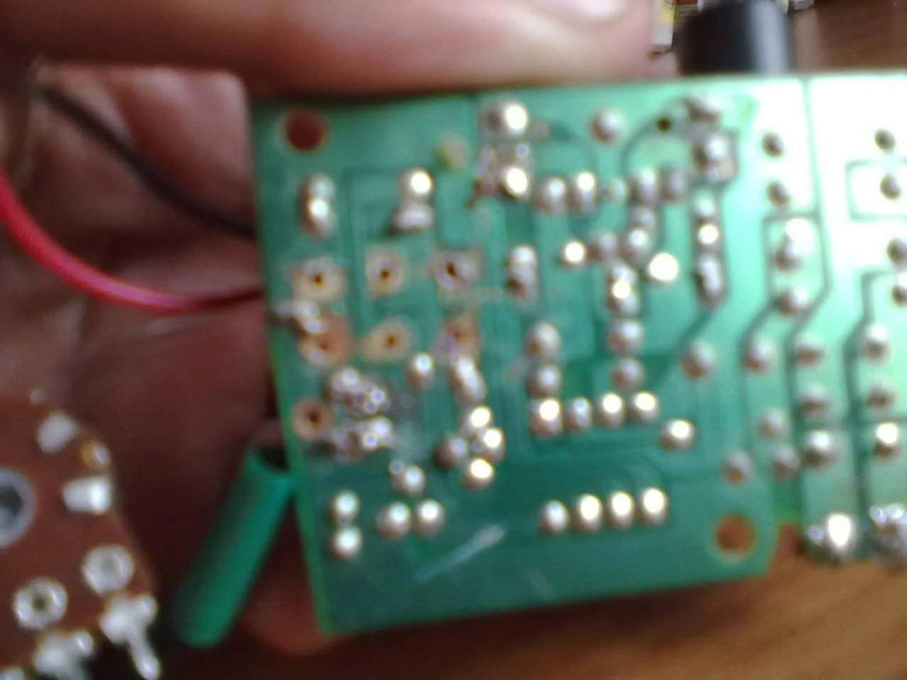

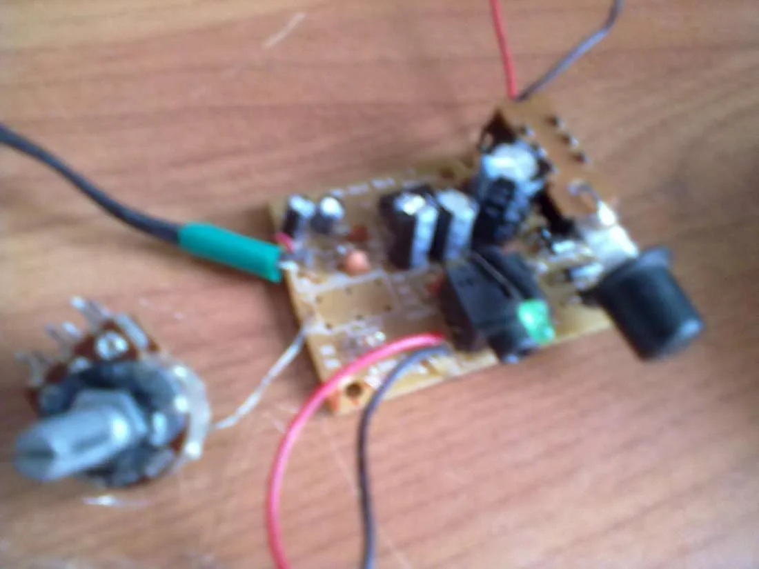

помогите как зделать чтобы работал без него

Крайний правый вывод каждого переменного резистора соедините со средним выводом того же резистора.
P.S. я вот не понимаю, как можно написать слово "колонки" через "а" - кАлонки?
Лучше средний отпаять и соединить с крайним, а то поставит регулятор в ноль и будет спрашивать, куда звук исчез... :)

Переменный резистор, это деталька, к которой была прикреплена ручка, которой громкость регулировалась.

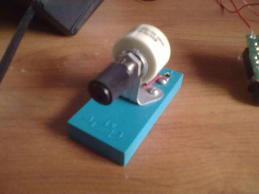

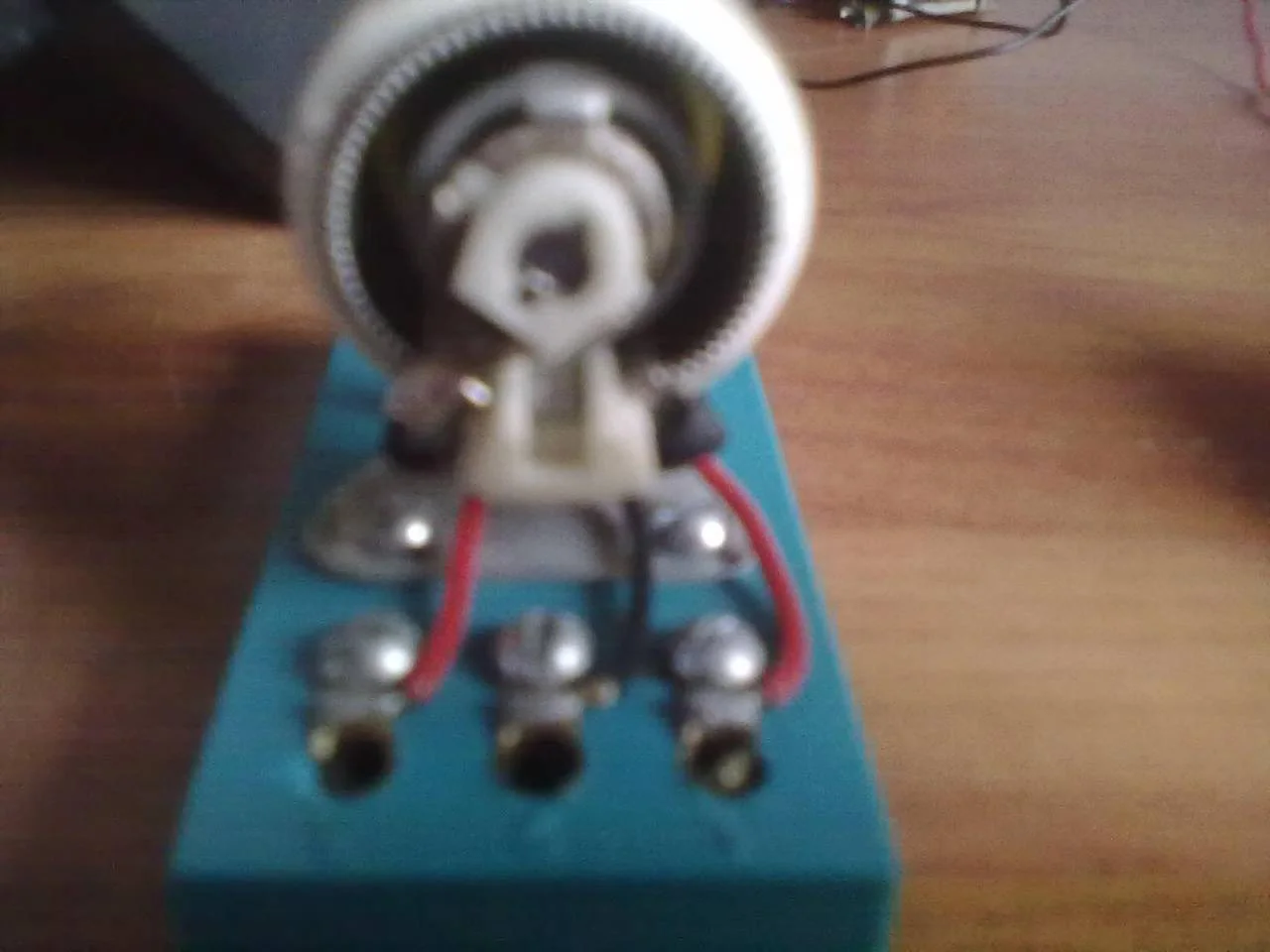

а может вот этот можно подцепить к усилителю?
    36.6 KB · Просмотры: 1,318
    52.2 KB · Просмотры: 876
Этот не пойдет, он проволочный и его сопротивление в десятки раз меньше нужного. Воткните на место старый и медной проволочкой востановите соединения его ножек со схемой вместо отпавших дорожек на плате. Удачи.

Посмотри внимательнее - вход на крайний левый (контакты держи вверх), другой крайний на минус или общий, средний на вход усилителя, обычно стандартно так.

Восстанови старые дорожки. С помощью провода или медной проволочки.
как я неумею их востанавливать
как проволокой что надо с ней делать?
чем можно заменить олово оно у меня кончилось?
Паять умеешь? Вставил резистор и один конец провода припаиваешь к выводу резистора, затем следишь, куда была приклеена дорожка, доходишь до места где начинается дорожка и припаиваешь к ней второй конец провода.

Значит думай..., где ошибся. Проверь все.
и что то поет не то в динамике второй голос типо телика
