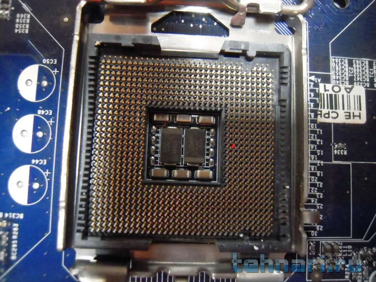

Имеется плата GA-P43-ES3G. На ней сломана ножка в сокете. Плата стартует менее чем на одну секунду и уходит в ребут, так до бесконечности. Кулер на процессоре не крутится в том числе. Вопрос в чём, это может быть из-за неё? Если да, то возможно это починить? Плата донор имеется на этом же сокете.
На фото(Фото не моё) отметил красной точкой какая ножка обломана.
Для начала, определитесь с функциональным назначением сломанной ножки.
На этом сокете половина ног - "корпус", четверть - питания и только малая часть не дублированы.
Можете подсказать как это узнать точно? Посмотрел значения этих ножек, обломана vss, как я понял это не особо критично(Не уверен в правильности), тогда почему происходит такой цикл с запуском?
И как мне это сделать? Плата-то у Вас перед глазами...
Если это Vcc, то проблема точно не в этом. Лишь бы не коротило на соседние ноги.
Вот datasheet на проц, там есть распиновка сокетаhttp://www.rom.by/files/318732.pdf
А циклический ребут на Гигабайтах обычно( чаще всего) происходит при слетевшей прошивке микросхемы bios.
Ногу восстановить, делов на пару минут, при наличии определённых навыков, труда не составит.
