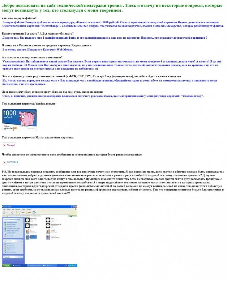

Словил какойто вирус.Подскажите как избавиться.На раб. столе вместо заставки во весь экран - файлы заблокированы, для разблокировки перейди на сайт vilgeforce.sooot.cn ...
Вашему компьютеру присвоен ID 207
в общем заплати 1000 через яндекс деньги и т.д и т.п.
Плюс появляется страница блокнота с той же дрянью.
Пробовал убрать с автозапуска после перезагруза снова то же самое.
В безопасном режиме все нормально.

Подправил ссылку Autoruns for Windows
Качаешь, в безопасном режиме запускаешь её и смотришь... Если плохо ориентируешься - лучше пригласи специалистов, там можно много чего испортить ;)

А вот это вряд ли... Подобные штуки редко обнаруживаются антивирусами, их надо искать именно через автозагрузку, удаляя всё, что находится не на своём месте. Например, ничего не должно запускаться из временных папок и корня Windows, а из профилей пользователя запускаются только идиотские программы типа guard.mail.ru, их можно спокойно грохнуть, кому надо, потом сам переустановит.

Ты какой имеешь ввиду? Из безопасного режима Касперский запускается сравнительно редко, DrWeb запускается практически всегда, но редко находит реальные вирусы. Если нормально понимаешь английский и не боишься ручной работы, можно попробовать ClamWinPortable. Ну или всё-таки поискать вручную через autoruns. Можешь выложить скриншоты, попробуем найти твоего зверя.

Словил просто. Распоковал архив и все мои файлы заблокировало.Прогонял Dr.Web Curelt он че то нашел и удалил но проблема осталась.Пробовал удалить его в автозагрузке /страничку блокнота удалить получилось/ а он не удаляется. Пишет нет прав или чето в этом роде.Через прогу WinTools.net Professional удалял, запретил автозапуск, но после перезагрузки все равно запускается.А файлы заблокировал даже на диске D.Антивирус Panda internet security.В остальном все запускается и работает.Не могу просмотреть толко свои файлы.
попробуй удалить файлы с помощью unlocker`a
Я же предлагал выложить скриншоты списка процессов и автозапуска (autoruns.exe), 95% вирусов я определяю и ловлю именно там ;)
