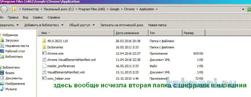

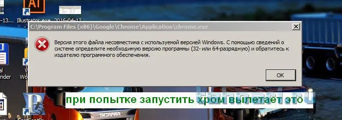

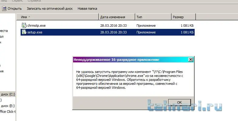

Хром опять показывает несовместимость, даже exe, с которого устанавливала его, придётся всё таки сносить. Закладки вроде бы
вытащила, файл bookmarks.

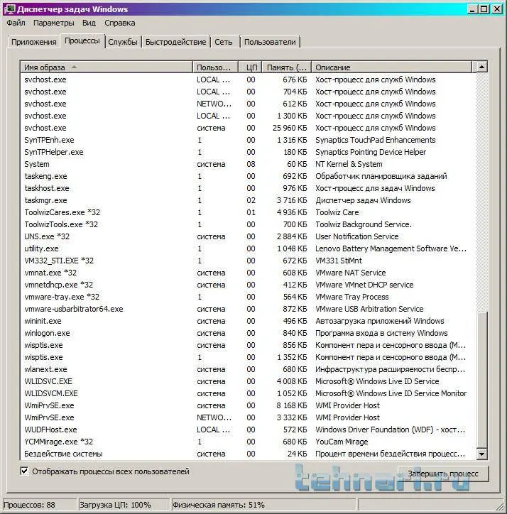

    19.1 KB · Просмотры: 29
    15.3 KB · Просмотры: 34

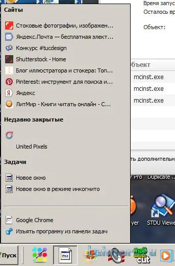

Забыла спросить по скринам, в uvs показывает повреждённый файл иллюстратор и т.д., это не скажется на работе программ? Они все работают нормально.

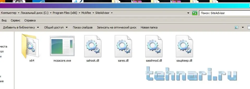

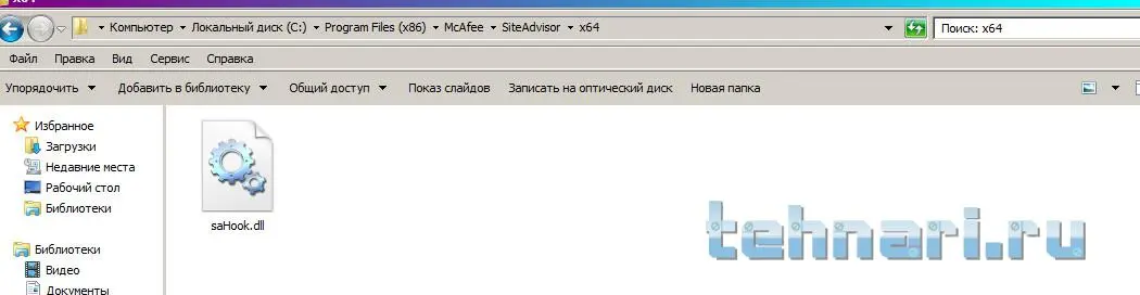

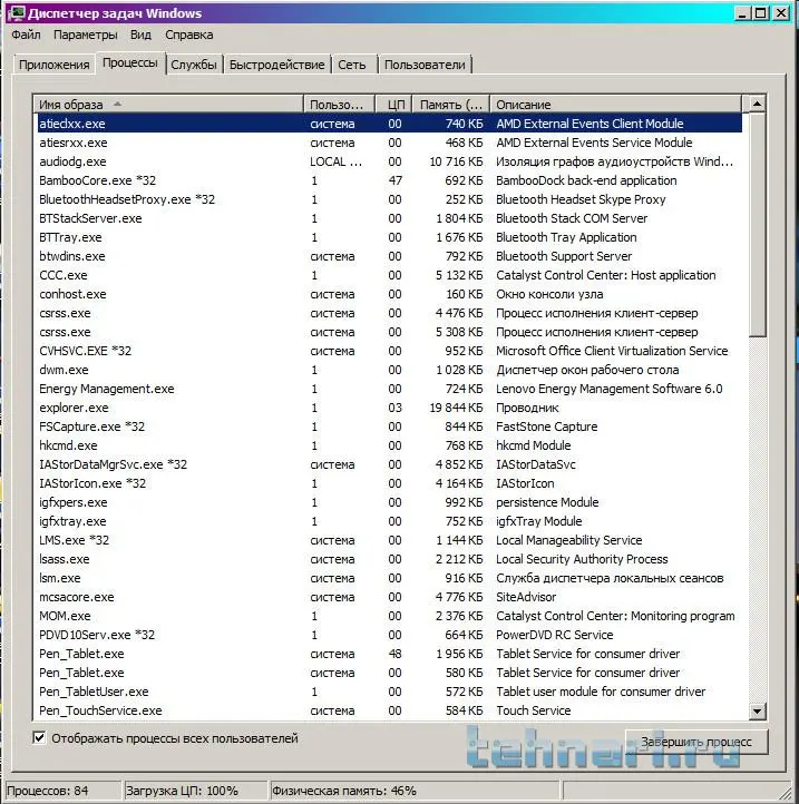

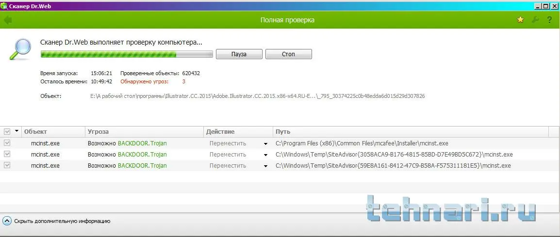

Рано обрадовалась ((( опять ошибка 807 и везде сидят неудалённые остатки Mcafee
uVS показывал их как подозрительные и было окно удаления mcafee, но они остались и не удаляются, т.к. где-то открыты
Хром сейчас пробую переставить, но непонятно, у меня была рабочая эксешка, которая нормально работала на неск компьютерах, а тут начались ошибки несовместимости.
По ссылке хрома там все 32 битные версии или я не туда смотрю

деинсталлируйте McAfee через установку/удаления программ

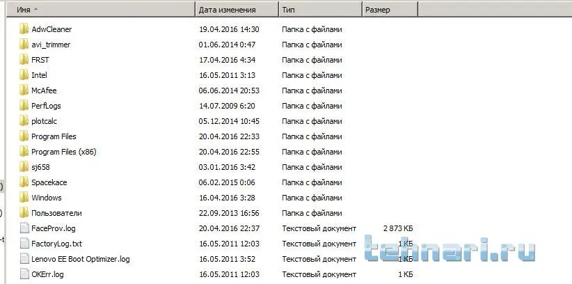

В установке-удалении его нет, только на диске С всякие папки остались. Даже по частям не удаляются.
Сейчас интернет наконец заработал, неск. часов ничего не слетает, хром переставила и всё пока работает нормально, антивир. поставила Comodo.
Как только поставила хром, сразу mcafee начал пытаться установиться заново.

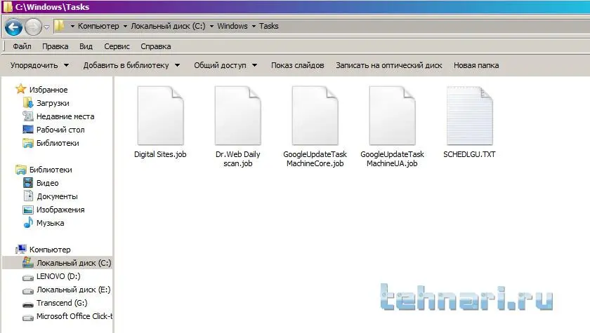

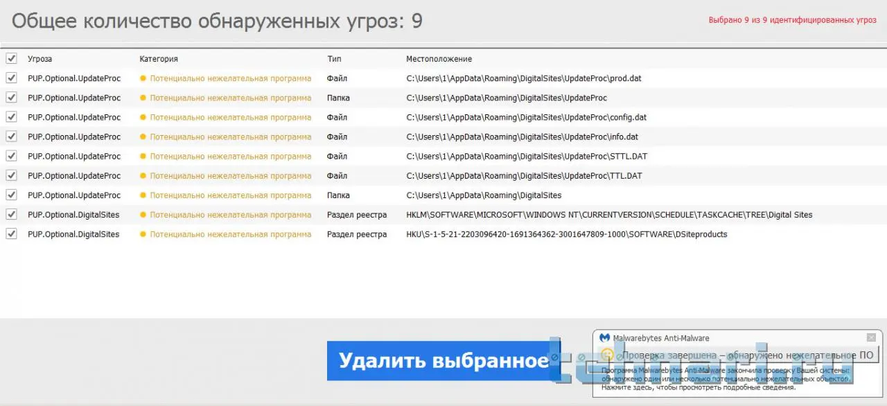

    28.8 KB · Просмотры: 36
если это McAfee Security Scan, то он обычно автоматически ставится, если вы устанавливаете Flash Player с сайта adobe. просто надо убирать лишние галки при установке некоторых программ.
У меня пытался поставиться site advisor, я ему запретила, т.к. он постоянно подменяет собой поиск, ставит вместо гугла яндекс и т.д., но остатки на диске С уже давние и непонятно, откуда взялись, может, он у меня стоял по умолчанию.
Скопируйте приведенный ниже текст в Блокнот и сохраните файл как fixlist.txt в ту же папку откуда была запущена утилита Farbar Recovery Scan Tool:
Запустите FRST и нажмите один раз на кнопку Fix и подождите. Программа создаст лог-файл (Fixlog.txt). Пожалуйста, прикрепите его в следующем сообщении!
