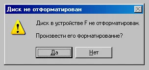

Всем привет!
В общем такая проблема: флэшка Transcend 8 Gb перестала работать, пытался её восстановить с помощью спец. программ, например "D-Soft Flash Doctor", а она флешку не увидела и выбрала последний раздел моего жесткого диска; в итоге началось его форматирование, я сразу же отменил процесс, но все равно программа успела отформатировать 3% объема раздела. И теперь когда я нажимаю на этот диск появляется сообщение (см. изображение). Короче и флэшку не восстановил и диск запортил. Ребят, что можно сделать подскажите, не хочется форматировать диск.
И второй вопрос: флэшку можно выбросить? :(

Поробуй Акронис диск директором насчёт ntfs незнаю но фат 32 восстанавливает наура даже полностью отформатированные разделы, нтфс думаю тоже будет
Спасибо. Уменя как раз NTFS
Выбросить флешку можно. Но не нужно. Доформатируй до конца, а потом уже и восстанавливай хоть Акронисом, хоть easy recovery, хоть Эр-стайлом....
Доформатировать я так понял нужно раздел жесткого диска. А с флешкой что делать, если не выбрасывать? :) Спасибо за помощь
Брелок можно сделать))
Я так понимаю, что ни винда ни спец софт ее не видит?
А когда вставляешь ее, (флешку) комп, хоть как-нибудь, на это реагирует?
Идея! Немного фантази, краски и будет новенький брелок )))
Windows XP флэшку видит, а Vista нет. Когда её вставляешь в комп и нажимаешь на неё - ХРюшка выдает такое сообщение: "Вставьте диск в дисковод Н". Спец софт один видит, другой нет.
Partition magic пробуйте. Прикольная древняя прога для форматирования всего, понятно и доступна ребенку, но часто любит глюкануть и вообще потерять носитель, но восстанавливается через администрирование метка тома на него. (у меня была такая проблема из-за партишна, после нашелся носитель - предупредил Вас заранее о побочных эффектах).
