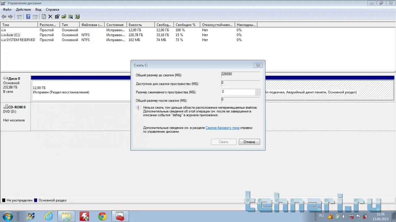

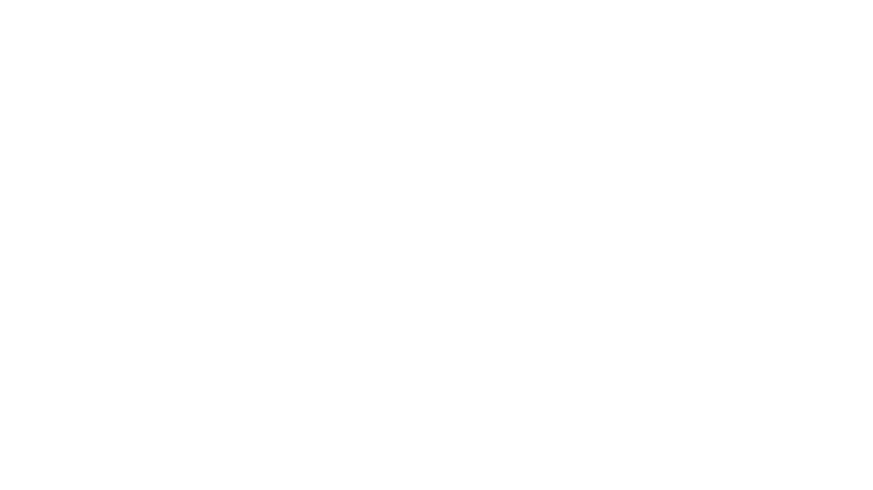

Здравствуйте, форумчане! Ноутбук Acer 4740G Windows7 Home basic x64. Помогите пожалуйста с ситуацией:
Служба "Управление дисками", хочу сжать раздел 250 ГБ на ноутбуке 34 ГБ свободно, но не получается сжать и тем самым создать раздел. Теневое копирование тома отключил, файл подкачки отключил, дефрагментацию сделал на всех разделах.
Заранее благодарю!

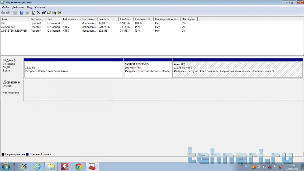

Вот скриншот, отключил файл подкачки, все равно так же.

Нашел информацию, что если на диске большое количество переразмеченных секторов, то может возникнуть проблема при попытке сжатия. Сам не проверял.

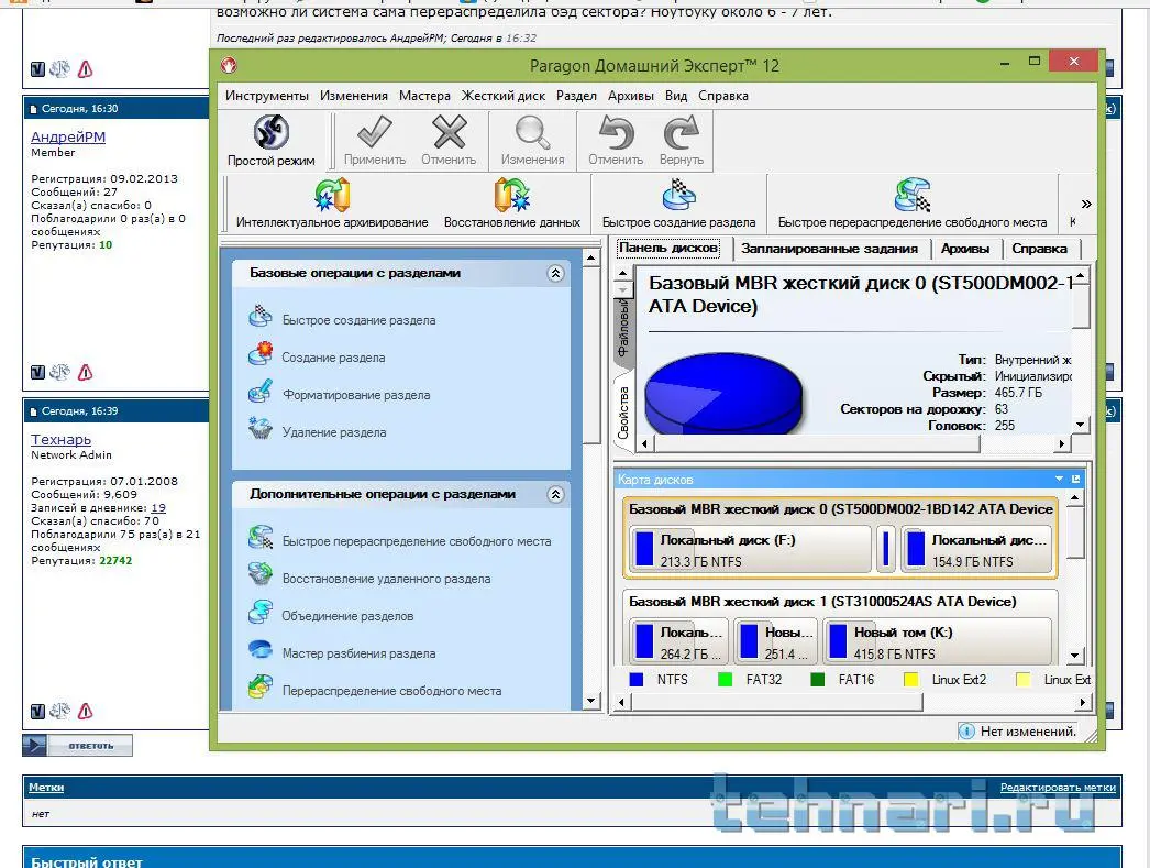

Можно ли полное название программы? Посмотрю прочитаю.
Читал на форумах, что paragon разрушает логику дисков и может выйти сообщение при загрузке ОСи: "Error, not find Operation system", возможно это не та функция или программа.
Не хотелось бы терять информацию и/или новый диск покупать. Хотя почти все важные файлы убрал, но остались те которые нельзя переместить или скопировать почему то, даже утилита "cleanup" не помогает.
Paragon Домашний Эксперт - Описание продукта
я не настаиваю, я предлагаю вариант, а использовать этот вариант или нет решать тебе и только тебе.
Да уж наверное лет 6 пользуюсь и не замечал подобного в большей степени это зависит от некорректных действий юзера , главное не спешить и обдумывать и потом в любой программе есть кнопка отката если в чём то сомневаешся.

В общем не понадобились сторонние программы сделал все с помощью штатной программы "Управление дисками", убрал файл подкачки, аварийный дамп еще много шагов, по одному сайту делал. Думаю, тут по правилам форума ссылку на этот сайт нельзя скидывать, но кому надо будет найдут этот англоязычный сайт. Установил уже Windows 7 Pro на ноутбук, а то в старой не фурычит звук и многие свои функции потеряла.
Еще раз спасибо всем за советы, думаю в будущем пригодятся не только мне.
