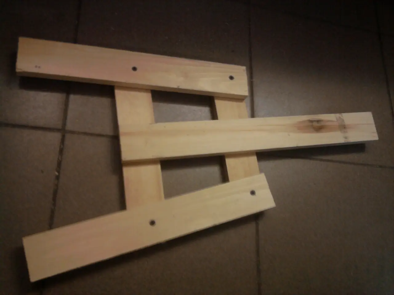

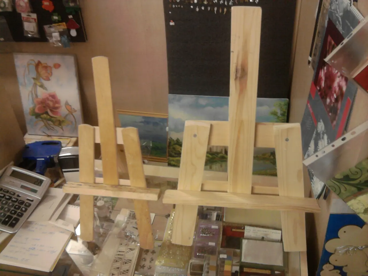

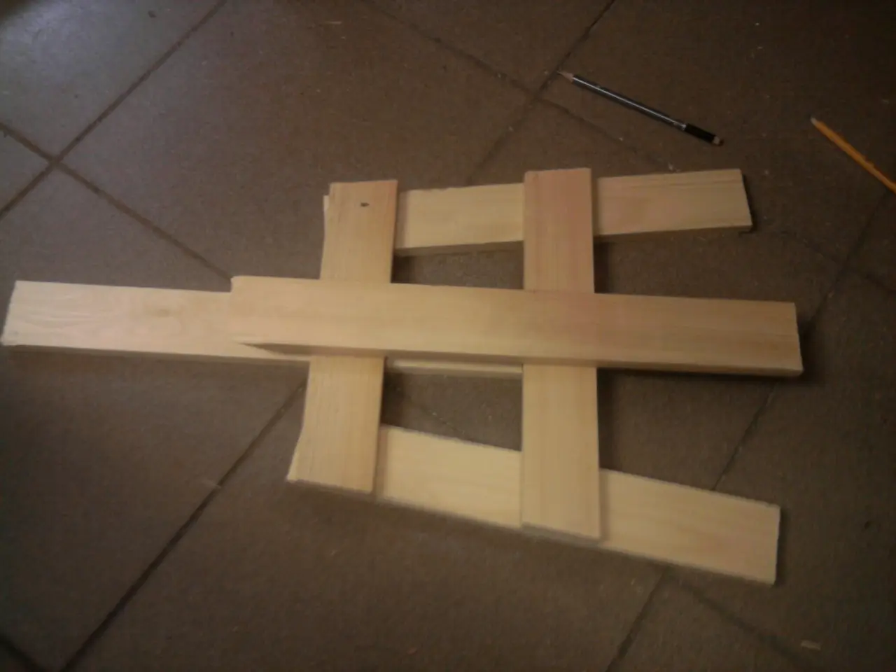

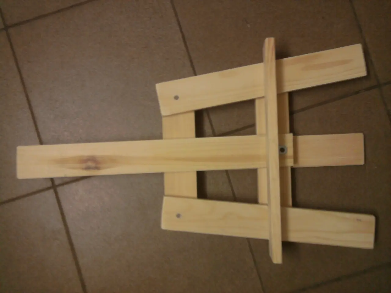

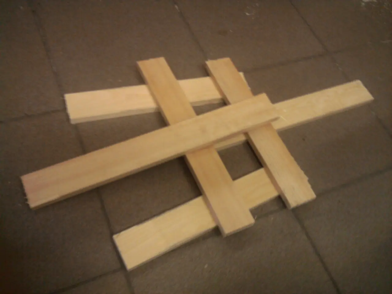

Не то, что бы мне не было чего делать, просто давно хотел сделать мольберт, а тут как раз попался маленький настольный мольберт, валявшийся в нашей изостудии.
Не долго думая, я промерял его, и поняв принцип его конструкции, принялся за сборку.
Оригинал был совсем небольшой - примерно 30х20
Я сделал чуток побольше - 40х50 :)

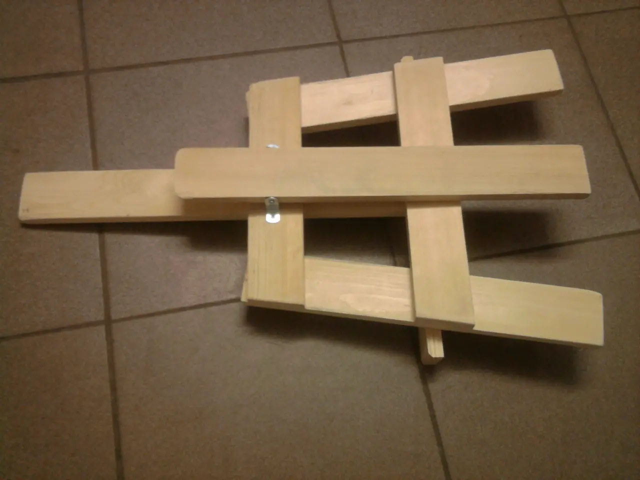

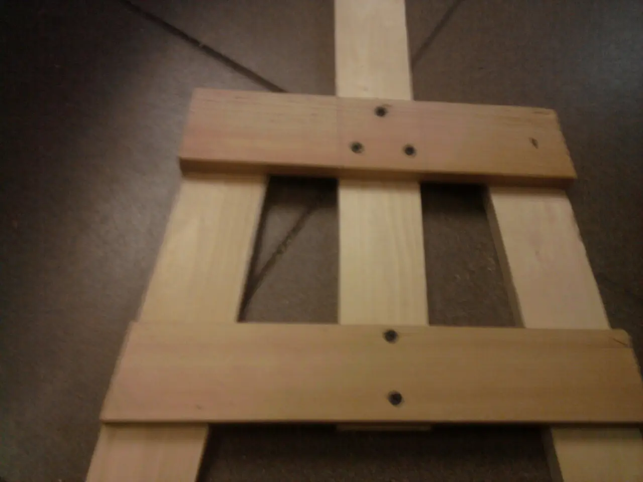

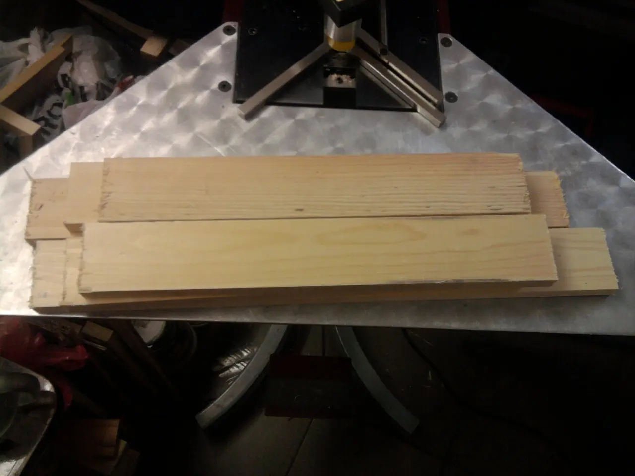

Материалы:
-Деревянные рейки-перекладины от подрамника(давно валялись без дела)
-Саморезы
-Просто деревянная рейка - не знаю от чего.

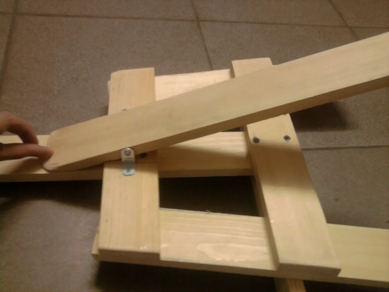

-Два угла для крепления 3й ножки, сделанные из багетных "ступенек"(взамен подойдет любой уголок(у меня не было) или кусок металла, согнутый под 90 гр.
-Ножовка, вибро-шлифмашинка, отвертка, руки.
Делал все без всяких схем, просто размечая линейкой одинаковые длины.
После сборки, мольберт был зашкурен машинкой до скругленных углов и ровных поверхностей. Ушло времени около часа.

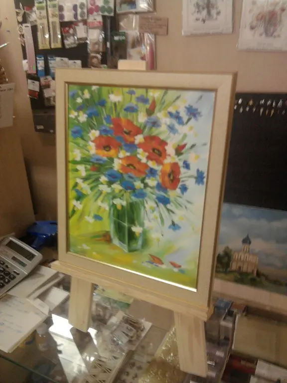

Очень хорошо, Ваня! А ты еще и картины пишешь?
На ученическом уровне - да :). Для себя и делал - натюрморты рисовать.
PS:
Картина на фото не моя :D
