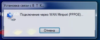

а вы можете что нибудь посоветовать мне надо поключить к интернету компьютер и телевизор
Для начала - какой у Вас интернет (ADSL, оптика, витая пара, PPPoE, L2TP) и что из оборудования уже есть (модем?)...
