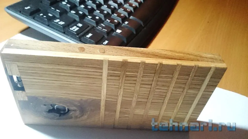

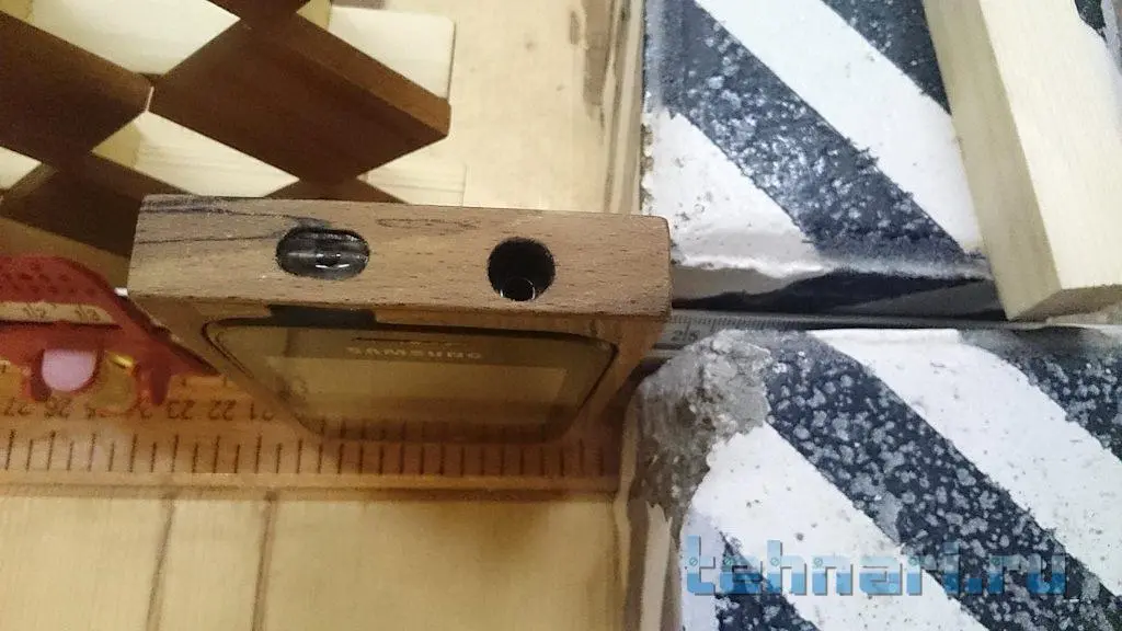

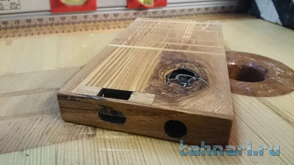

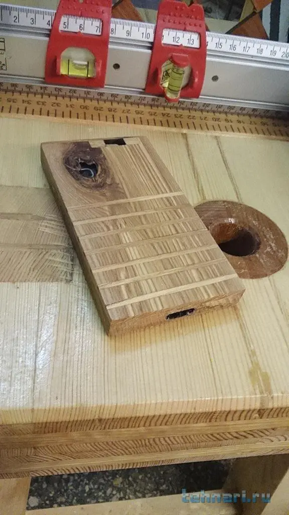

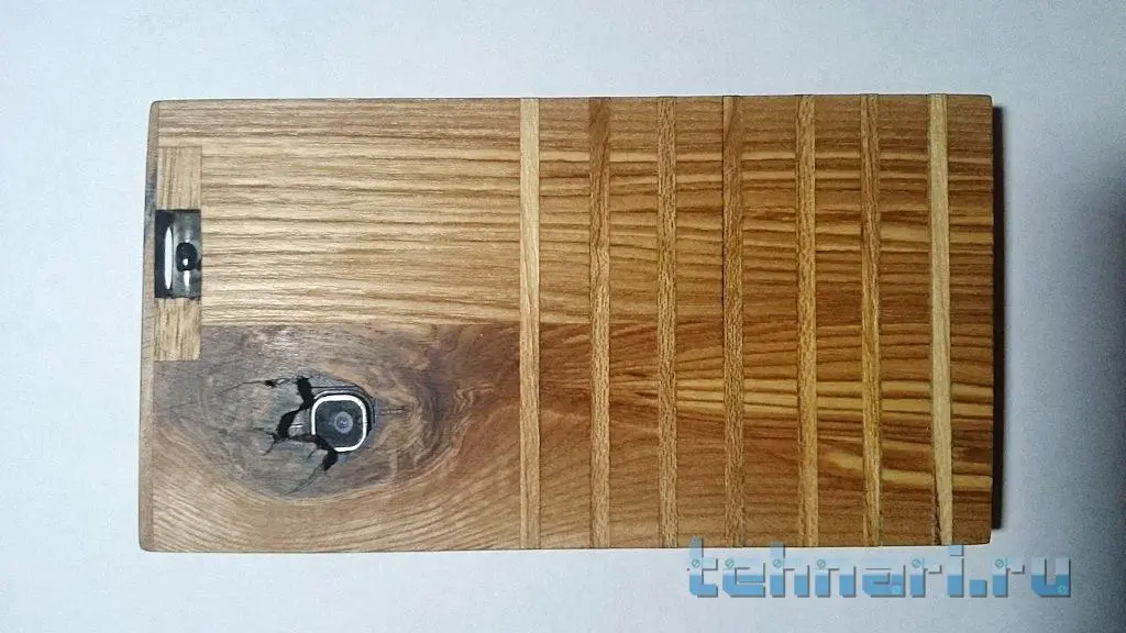

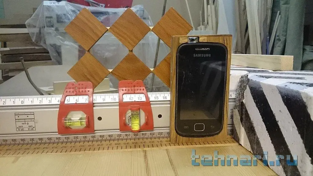

На стареньком смартфоне самсунг галакси 2 на днях совсем отломилась крышка, я повертел её в руках и подумал, что покупать новый корпус для старого смартфона слишком жирно, и запилил деревянный кейс, в него входит жидкостный уровень - колба стеклянная, на газовой горелке придал ей сферическую форму ( иначе пузырёк будет останавливаться в любом месте если измеряемая поверхность в горизонте), внутрь запаяна жидкость WD 40
так же сделана инкрустация в виде линейки, по мотивам этой темы, шаг 1 см
материал отобран специально с природными дефектами, подчёркивающие натуральность и красоту древесины
весь бутерброд склеен из ясеня, берёзы, яблони, ореха и бука

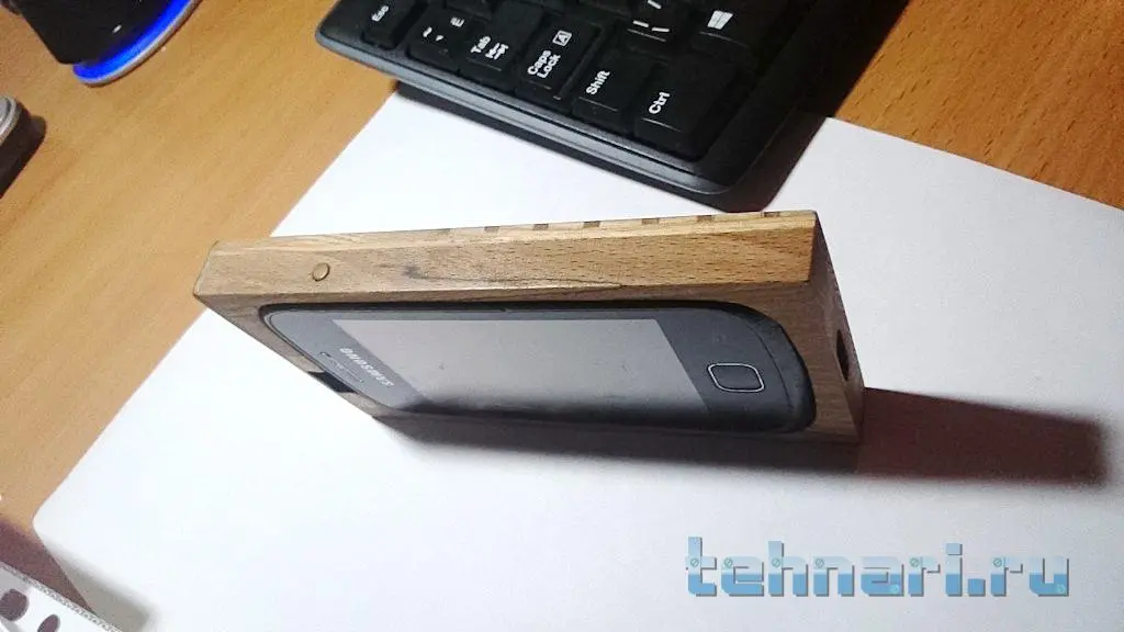

телефон входит очень плотно и дополнительный крепёж не понадобился
девайс получился относительно точный, повесить полку или же в край установить дверь можно запросто.

Во здорово!
Главное - не насажать заноз в ухе во время разговора. :)
P.s. А можно полюбопытствовать, что это за станочек на заднем плане на первой фотке?

занозы исключены, в отличии от сосны и колкой ели, эту древесину сложно расщепить
станок на заднем плане - швейцарский токарный станок по дереву фирмы JET
Здорово. Меня больше впечатлило использование нескольких пород дерева, инкрустация и особенно "окно" для камеры. В таком кейсе телефон просто обязан прожить еще одну новую жизнь.
делал по быстрому наскоряк. поэтому хватал первые попавшиеся щепки, я обычно всякую срезку с интересной фактурой складываю отдельно в коробку, потом такой материал просто незаменим для всякой сувенирной продукции
мне очень понравился сучок. поэтому я решил его немного "оживить" ))), так же материал с другими очень красивыми дефектами, это гнилой бук, фактура от пепельного до ярко рыжего...обзол яблони присутствует кора и т.д... телефон очень живучий оказался, думаю что в такой броне ещё поработает))

жидкостный уровень
А если установить приложение, например Smart Tools, то получим еще дополнительный набор инструментов на экране. И можно использовать два уровня, жидкостный и его имитацию на экране. И линеечка добавиться для измерения мелочей....

шумомер у меня давно стоит, гироскопический уровень штука интересная но глючная..интересно было бы включить его и сравнить показания с жидкостным, в небе на самолёте когда он закладывает вираж)) теоретически эти уровни должны при этом давать разные показания, гироскоп в телефоне определяет положение полюсов планеты а жидкостный гравитацию))
а вобще спасибо, поставлю поюзаю, большой функционал это хорошо

конечно если испачкаешь то трудно очистить, это же не пластик, но я как то не заморачиваюсь на эту тему, любая вещь изнашивается, ни когда ни какие презервативы на экраны телефонов не клею, в данном случае даже лаком не покрывал древесину, ограничился пропиткой маслом, так живое дерево лучше дышит и рукам приятнее, а испачкается, шкурку в руки и шоркать его за это в наказание))
а вообще, у меня много инструмента ни чем не покрашено и вся древесина не защищена кроме как маслом, периодически иногда чищу уайт спиритом и потом опять слегка промасливаю после этого, и всё как новенькое сияет
