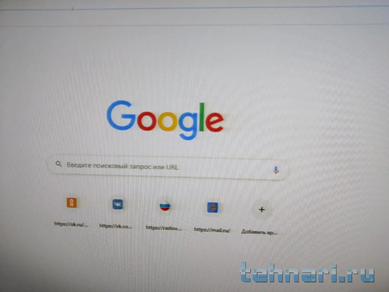

Добрый день. У меня такая проблема: картинка на мониторе немного смазана вправо. На белом фоне это выглядит как тень.
Что это может быть и как с этим бороться????
Компьютер старенький, но недавно был переустановлен виндовс, до этого лет пять им не пользовались. Пробовал подключать другой монитор на нем такая же ситуация.

Кабель к монитору меняли? Обычно с ним связан такой эффект.
Возможно и без замены обойтись можно, надо вынуть шнур из видеокарты, продуть разъём, подключить обратно и проверить. Возможно и сама ВК потеряла контакт на материнке, так же вынуть из слота, протереть ластиком контакты на карте, продуть слот на материнке, собрать проверить.

Возможно и без замены обойтись можно, надо вынуть шнур из видеокарты, продуть разъём, подключить обратно и проверить. Возможно и сама ВК потеряла контакт на материнке, так же вынуть из слота, протереть ластиком контакты на карте, продуть слот на материнке, собрать проверить. что там ещё продуть? и смазать?
