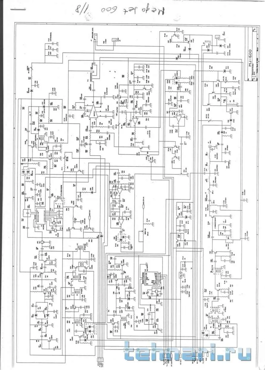

парни ну заголовок понятен. теперь по сабжу: в ремонте си-би рация mj 600. но это не важно . важно то что братья из поднебесной творят что хотят. на фото часть платы. на ней видно smd компоненты с маркировкой "24" . что это???? звонится как диод с выводов "с""е". в остальных комбинациях как 3-4 диода последовательно. интернет выдает десяток компонентов с такой маркировкой. диоды, транзисторы и так далее.... короче я потерялся. да там еще есть с маркировкой "с3" "в3" ...так же не могу определить..
Не чего не понимаю ???? плата.webp Модератор, будь милосерден, удали второй пост...:preved:
Смотрим в справочник
и находим, что это, скорее всего, 2SC5006. Или DTC143ECA/UA/KA
вот и я про тоже... смотрел я его и другие тоже смотрел ...
десятка полтора вариантов... было бы проще, будь карта расположения елементов на плате... но!!!это великая китайская тайна... схема есть ...MJ600-~1.webp но от этого не легче
