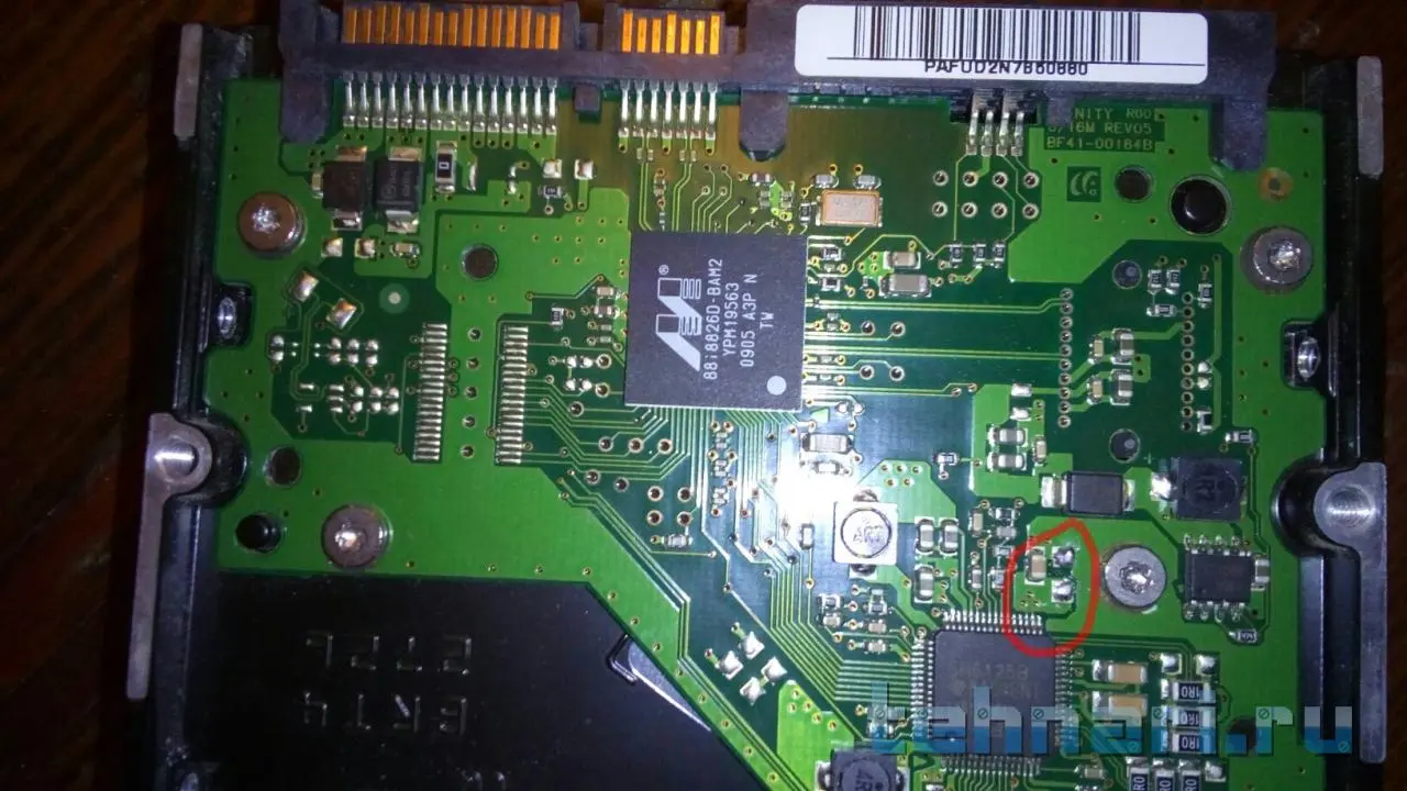

Доброго времни суток. При разборке харда, случилось отломать твердотельный конденсатор... помогите определить что туда можно запаять? И где как какая полярность? Тестера подходящего у меня нет.
Вот фото платы.. Хард самсунг hd502ij.. Если нужна еще какая инфа пишите...

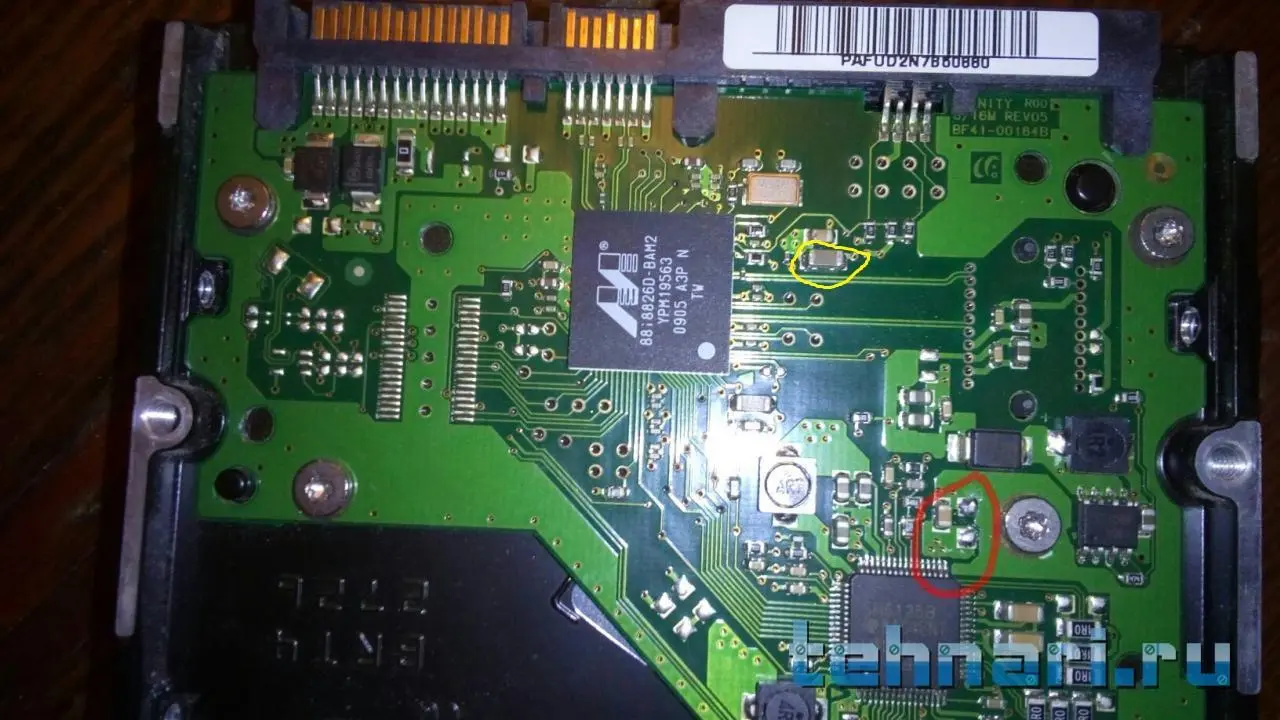

Хард и без него должен работать , запаяйте похожий .
Компьютер не стартует... Хард раскручивает и в рестарт!(на харде виндовс)
Похожий? Если он будет меньше в размере значения не имеет?
0,1 ...1мкФ примерно .
Примного благодарен! Запустился компьютер но с 2-3 раза... Если диск проработает пару дней без этого кондея, проблем не появиться? За что он отвечает?)
