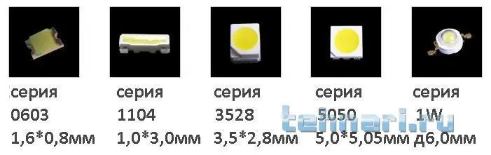

подскажите марку светодиодов используемых для индикации в современных смартфонах.
нашел маркирову
    13.8 KB · Просмотры: 1,848
Это не маркировка светодиодов. Это тип корпуса.
Для первого и второго элемента (слева) поделите размеры в миллиметрах на 2,54 (дюйм), возьмите две первые цифры и составьте их вместе. Остальные переводить из дюймов в мм не надо, просто уберите запятую.
Ничего не напоминает? ;)
