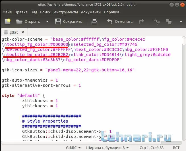

идем по пути: /usr/share/themes/название темы/gtk-2.0/ запустив Thunar с правами админа, находим файл gtkrc
и правим два значения.
смена фона: ntooltip_bg_color #B2B2B2
смена цвета шрифта: ntooltip_fg_color #000000
в моем случае фон выбран серым, а шрифт черным, под цвет темы что использую.
на выходе получаем вот такой расцветок:
п.с. некоторые стоковые темы не дают править последний символ кода, но мне повезло, так как использую стороннюю тему, и в ней нет таких ограничений.
