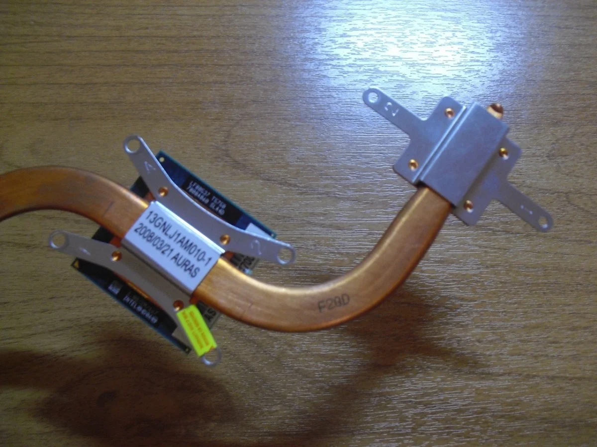

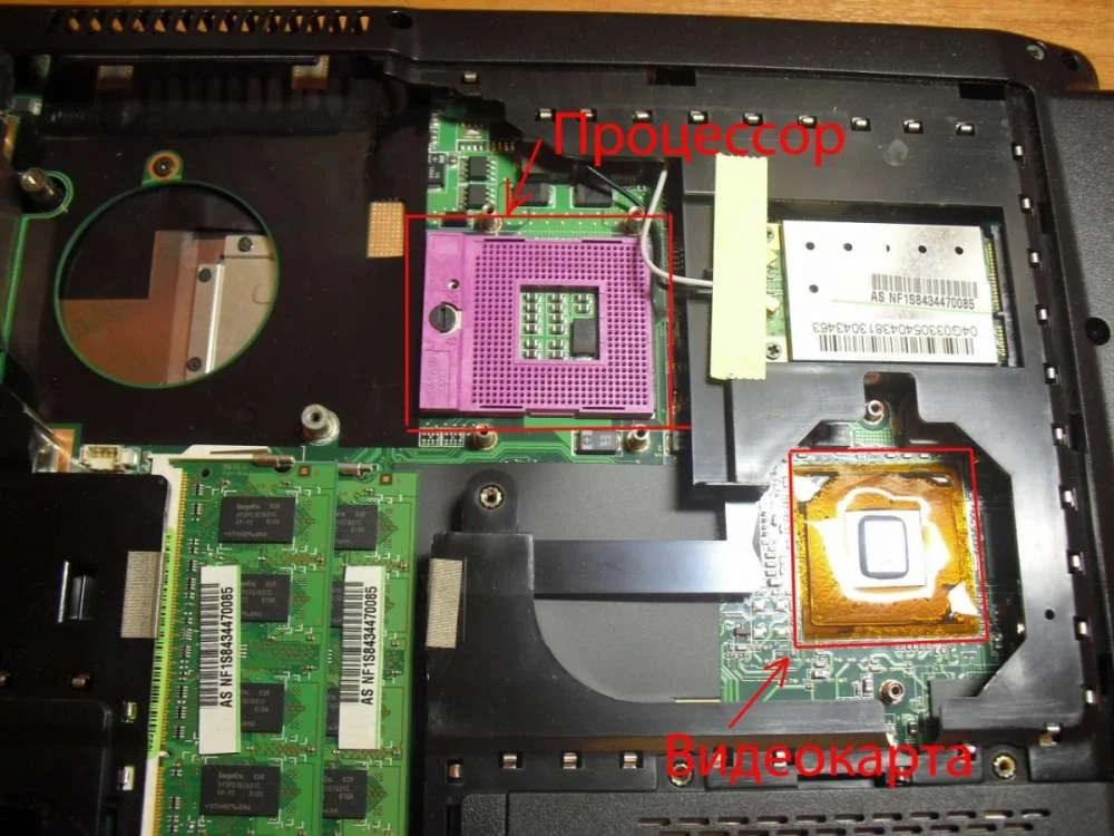

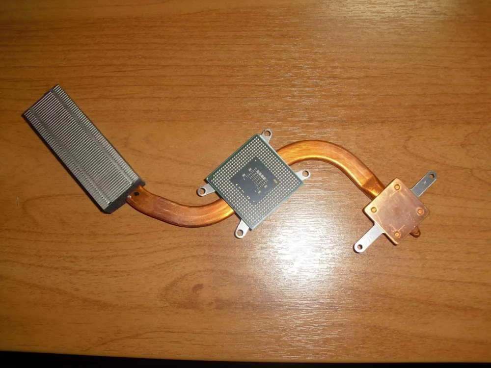

Доброго времени суток. Долгое время ноутбук Asus X50SL сильно грелся. Температура процессора и видюхи доходила до 65-70 градусов. После неоднократных чисток от пыли решил сменить термопасту. Так вот, ноут разобрал, достал теплоотводник вместе с процессором и радиатором (рис. 2). На видеокарте пасту сменил благополучно, но на процесоре ее вообще не обнаружил. Попробовал отделить процессор и теплоотводник не получилось. Может нужно было приложить побольше силы, но я побоялся сломать. Как быть? Может в данном случае на процессоре вообще не предусмотрена термопаста? Да, и после смены термопасты на видюхе, ее температура не поднимается выше 49 град, а процека не больше 55. Максимальная нормальная установлена 50 град. Спс.

это может там всётаки есть паста? и она прикипела поэтому и темрература высокая
Скорее всего. Что тогда делать, как лучше отсоединить проц и теплоотводник?
А, и еще начитал что то про термоклей, может это он у меня держит процессор? Как определить?
напишите мне в личку и я вам дам ссылку а то что-то на могу найти как вам сообщение отправить
можно: растворителем, или спиртом (если термоклей то растворителем.
2 способ если нагреть куллер до 70*с и вращательными движениями снять (но большая вероятность оторвать кристал проца,
или просто нагреть до 50-70 капнуть растворитель (можно и вайт спиритом но аккуратне) и подождать .
