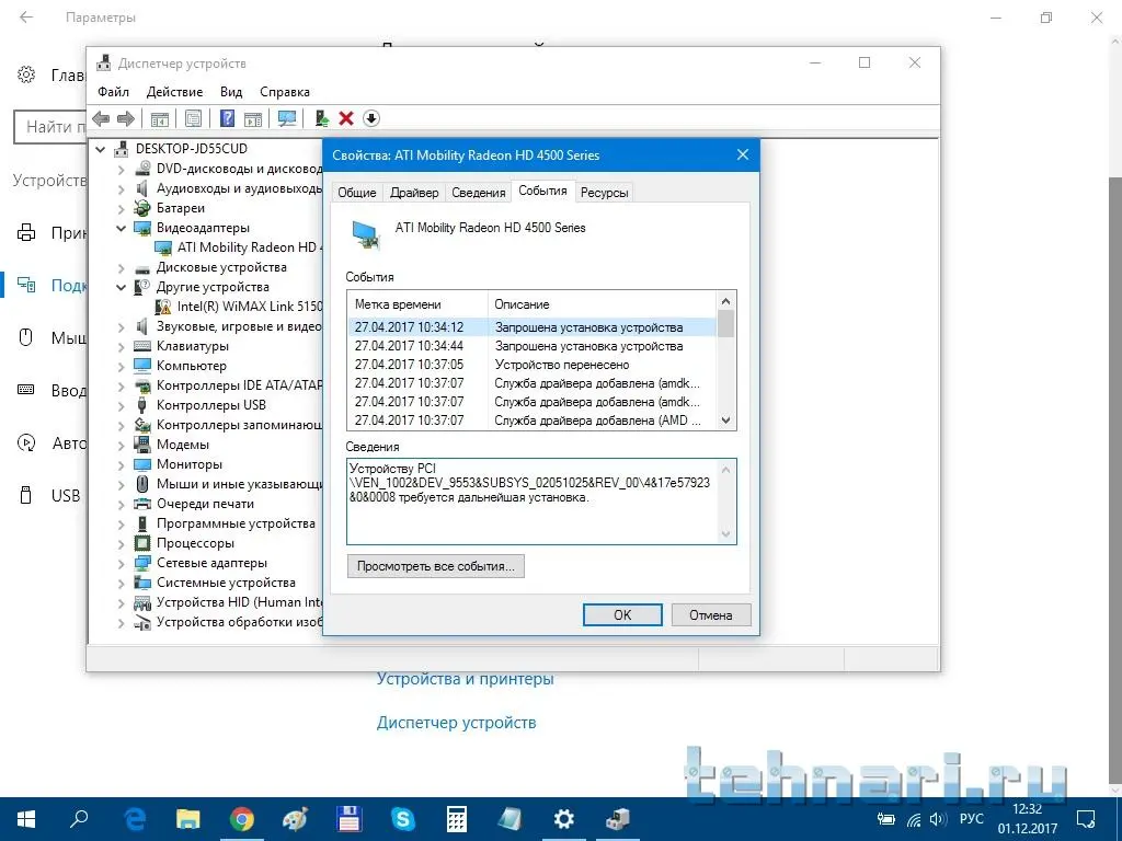

Добрый день.
В наличии ноут Aser Aspire 5738G, винда 10 64х
В один прекрасный день, ни с того ни с сего с нормального разрешения экран растянулся до невозможности + пропала кнопка Спящий режим.
Все запросы в интернете пришли к выводу что проблема с драйвером видеокарты.

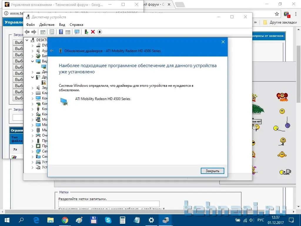

В диспетчере устройств вроде все в порядке, правда на первой вкладке свойств пишет, что "Драйверы для этого устройства не установлены", хотя при попытке обновить говорит, что установлены вполне себе актуальная версия.
Удаляла, ставила обратно скачанные с оф. сайта. Изменений никаких.
Ноут естественно тормозит, флеш кое как шевелится.
На вирусы проверяла всем чем только можно. Переустанавливать вин не хочется.
Кто сталкивался может? В чем проблема?

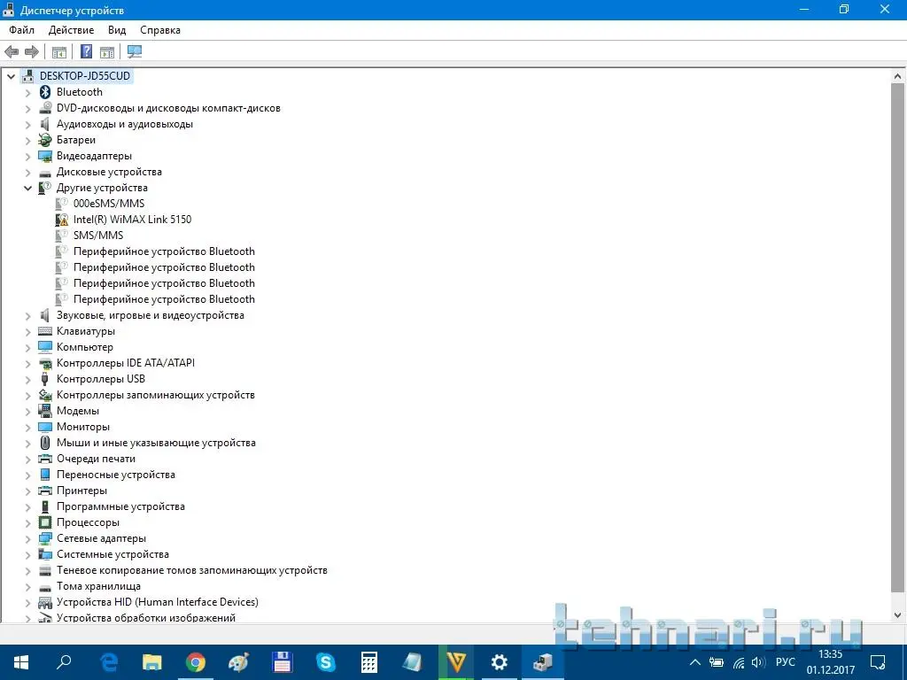

А что там прячется в скрытых устройствах?
В диспетчере устройств гл.меню "Вид", "скрытые устройства". Скриншот диспетчера растянуть вниз/вверх на весь экран и ничем не закрываем.
Все что открылось из скрытого)
Не хочу пугать, но проблема, скорее всего, аппаратная.
Несите в СЦ, где чипы реболлить умеют.
