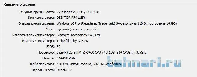

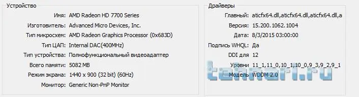

Доброго времени суток. Со вчерашнего дня стали твориться странные вещи, при запуске любых игр или попытке монтажа видео мгновенно пропадает звук и появляются цветные полосы после чего приходится выключать системник через кнопку. Сегодня эксперимента ради решил произвести тесты стабильности работы видеокарты ( т.к грешу именно на нее). Использовал 3DMark, FurMark и аиду64. При запуске 3дмарка, фурмарка или аиды вновь все зависает намертво, при том, что тесты даже не начинались.
Теперь по поводу температуры, в простое 34градуса в нагрузке( до возникновения проблемы) была около 60.
Так же вчера пытался сносить драйвера, ставить старые, ставить новые, но проблемы это не решило.
характеристики системы прилагаются.

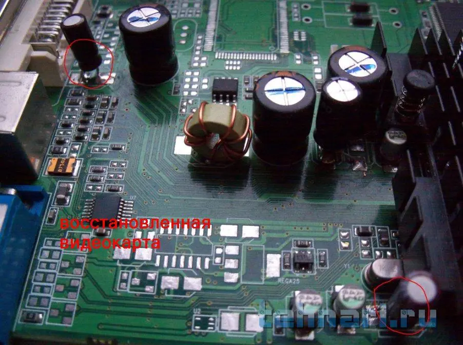

Для успокоения совести необходимо еще хотя бы проверить электролит. конденсаторы пробором ESR. Тоже сталкивался с подобной проблемой. После нахождения неисправных и их перепайки ,работа видеокарты восстановилась.
