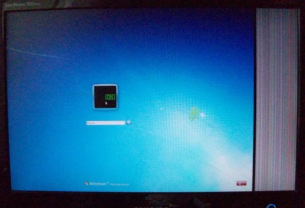

Смещение изображения

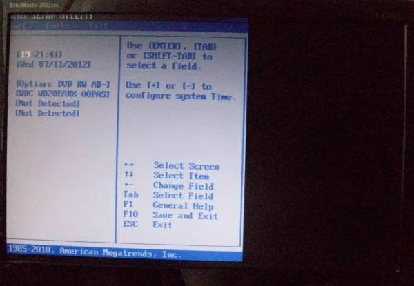

Столкнулся со следующей проблемой, изображение на мониторе сместилось влево. За час перед этим прошло обновление 7ки. Откат ничего не дал. При перезагрузке выяснилось, что этот глюк проявляется еще до загрузки 7ки. Операционка не причем. Перегрева системы нет.
При входе в биос видно только половину картинки. Как вариант вижу возможность вытащить батарейку.
Какие советы кроме батарейки? Переключать разделы в биосе не могу, не вижу половины.

Оказалось, что это неправильная работа монитора SyncMaster 2032mw. Он с внутренним тюнером, в режиме ТВ та же проблема. Картинка смещена.
Через меню монитора вернуть картинку на место не удалось.

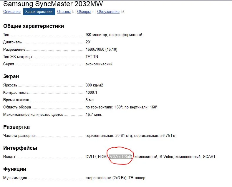

А на видеокарте имеется аналоговый выход ? Если есть , то попробовать через него подключить монитор.

И так, проблема побеждена. Надеюсь навсегда.
Монитор имеет встроенный ТВ - тюнер. Попытка настроить рабочий стол с подключенным работающим системником не получилась.
Выключил компьютер, отключил кабель от монитора и включил монитор в режиме телевизора. В настройках появилось несколько скрытых режимов размера экрана. Переключением установил нужный размер и картинка стала на место. Подключил обратно компьютер, все нормально работает.
Вот и все.
