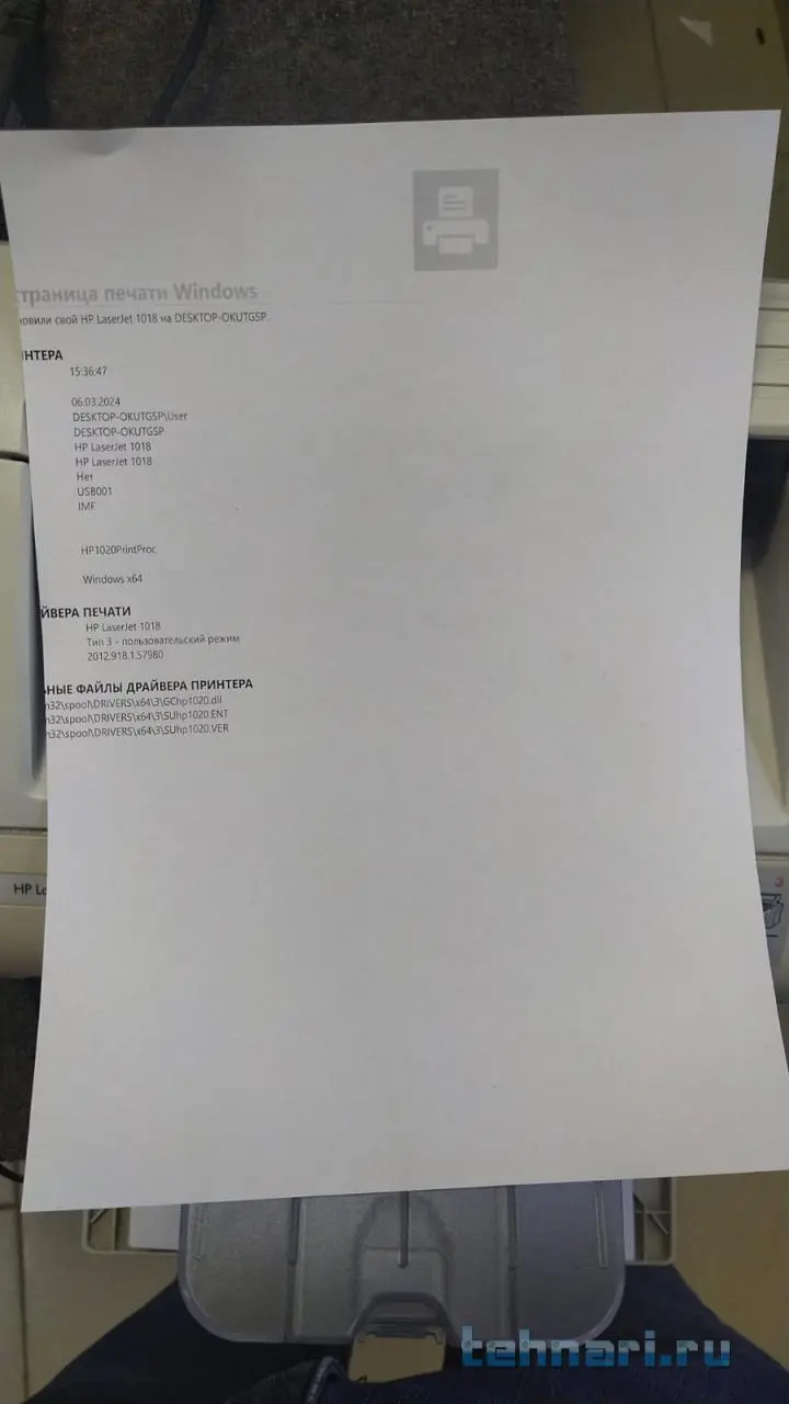

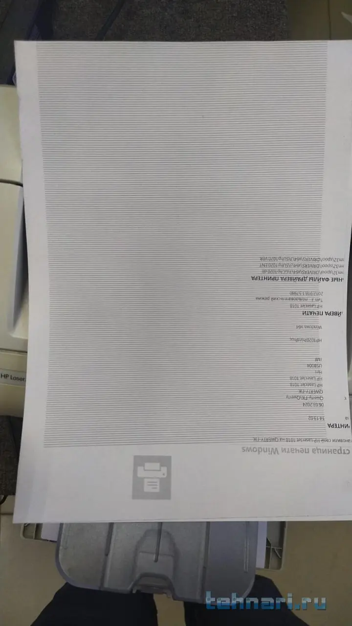

Здравствуйте! Подскажите пожалуйста.
У принтера сильно гудел двигатель полигона в лазере , плюс на плате драйвера сверху попала вода и сгнил вывод диода. Схему не нашел, чем заменить - непонятно. Нашел плату и блок лазера, заказал, поставил. Все печатает, тестовую страницу (при замыкании контактов на плате) печатает нормально, а вот печать с Пк - со смещением влево. Проверял на ноуте - так же. Правда в windows 10, в 7 не пробовал, но по идее не должно быть такое.
Пробовал шить флешку на формате 24с16 - без изменений. Что может быть такое? Первый раз такое

Чисто по отпечатку похоже на неровно установленный LSU, или на сдвиг линз внутри него.
Но вспоминаю размер бубна, с которым сам ставил нр1010 под семёрку, возможно, что виновата связка винда-драйвер.
До ремонта с данного компа печатал нормально?
Для чистоты эксперимента я бы попробовал печатать из-под ХР - там дрова на эту хлебницу честные.
До ремонта не печатал, т.к принтер в готовность не выходил.
Попробую с блоком лазера поработать и платой замеченной, отпишусь
Оказалось все проще - мне прислали не ту плату - rm1-3412 вместо rm1-2312 (хотя указано, что совместимо). Перепаял диод с рабочей платы в родную - все заработало!
