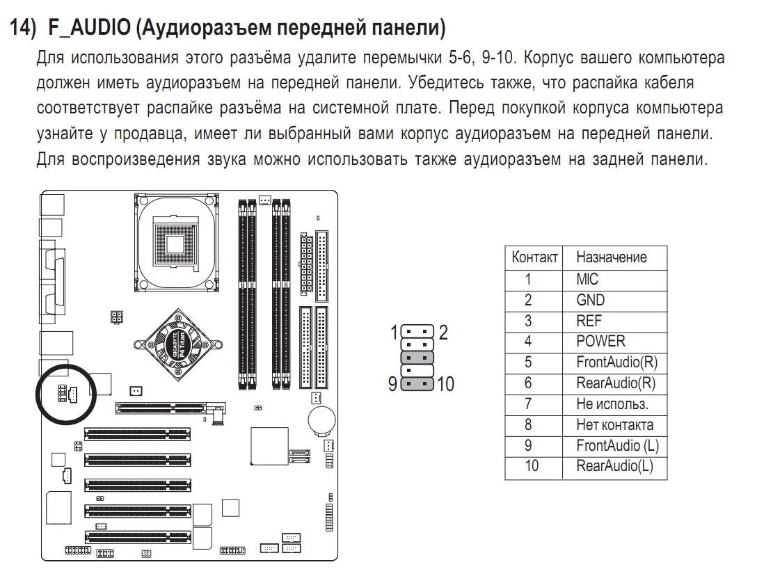

Короче было все норм. Потом подключил в мать (http://www.gigabyte.ru/products/page/mb/ga-8ipe1000_1x/) разъем на переднюю панель (аудио). Она не работала. Поставил потом как было раньше. Звук есть. Но с каким то эффектом... Голос не слышно а инструменты(гитара,пианино) только так! Вот не знаю не спалил ли случайно... Если надо потом звук скину...

Там вместо этого разъема перемычки стояли... Я их на место вернул...
На каких контактах стоят перемычки?
Должны стоять на 5-6, 9-10...

Может быть проблема в разъёме?

На корпусе разъем точно AC97?
Vovanhik, проверь разъём обязательно - и "маму" и "папу"..
