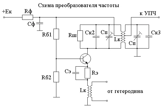

Смеситель преобразователя частоты
а также объясните ФИЗИЧЕский смысл формулы Rб2=(Iэп*Rэ+Uбэп)/Iд при необходимости вывести ее
напишите пожалуйста назначение элементов схемы смесителя а также объясните ФИЗИЧЕский смысл формулы Rб2=(Iэп*Rэ+Uбэп)/Iд при необходимости вывести ее
Ну, прежде всего, в этой схеме кое-чего не хватает, а именно указателя того, что на базу транзистора поступает усиленный высокочастотный сигнал с антенны. Назначение элементов и принцип работы схемы таков: на транзистор поступает два высокочастотных сигнала: входной с несущей частотой f1 (на базу) и сигнал внутреннего генератора (гетеродина) с частотой f2 (на эмиттер), причем сделано так, что, когда Вы меняете резонансную частоту входного (антенного) контура (проще говоря, перестраиваетесь с одной станции на другую), одновременно меняется и частота гетеродина, причем соблюдается равенство (f1-f2)=fп=Const. Здесь fп - так называемая промежуточная частота (обычно 465 кГц). В коллекторной цепи расположен фильтр промежуточной частоты, представляющий собой систему двух связанных контуров, обеспечивающий выделение сигнала этой самой промежуточной частоты и задающий ширину полосы пропускания вокруг fп, в которую должны влезть звуковые частоты (обычно это около 10-15 кГц).
Что касается формулы - так это просто законы Ома и Кирхгофа: постоянное напряжение на базе есть сумма падений напряжений на сопротивлении в цепи эмиттера (Iэ*Rэ) и падения на переходе эмиттер-база (Uбэ). Естественно, оно равно произведению тока Iд, идущего через делитель (Rб1, Rб2), на сопротивление нижнего плеча этого делителя (Rб2). То есть это - задание режима транзистора по постоянному току.

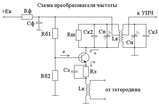

можете нарисовать либо написать как протекают токи в этой схеме
Немного странный вопрос, ну да ладно...

объясните ФИЗИЧЕский смысл формулы сопротивления Rф фильтра
Rф=(Ек-Uк)/(Iкп+Iбп+Iд)
Физический смысл состоит просто в отслеживании токов и напряжений на сложном делителе, т.е. кроме закона Ома там ничего нет.
Ток I0, протекающий через резистор Rф, разветвляется на два "рукава":
1. Ток, протекающий через верхнее плечо делителя Rб1 (обозначим его I1).
2. Ток, протекающий через сам транзистор по пути коллектор-земля. Это ток Iкп.
В свою очередь, I1 разделяется на ток, протекающий через нижнее плечо делителя, т.е. Rб2 (это ток Iд), и ток, протекающий через базу транзистора по пути средняя точка делителя - земля. Этот ток есть Iбп. Таким образом
I1 = Iд + Iбп
I0 = I1 + Iкп = Iд + Iбп + Iкп
Если известно падение напряжения между правым концом резистора Rф и землей (Uк), то на самом резисторе падает U = Eк - Uк. По закону Ома
R = U/I0 = (Eк - Uк)/(Iд + Iбп + Iкп)
Всё!

напишите пожалуйста назначение элементов а именно Cп Cк3 Rши другиедля чего в схемесмесителя
    10 KB · Просмотры: 499
Сп - это конденсатор для подстройки частоты контура, а Ск - постоянный конденсатор в контуре. Rш - шунтирующее сопротивление в контуре, обычно применяется для расширения полосы пропускания контура

Rэ - сопротивление в эмиттере, с помощью которого создаётся последовательная ООС по току, Сэ - устраняет ООС по переменному току. Lк внизу - катушка связи с генератором.

а остальные элементы Rш Cк Lк
В таком случае, Cк Lк- входят в состав колебательного контура, про Rш уже сказала... Всё вместе, два связанных колебательных контура, представляют собой полосовой фильтр.
