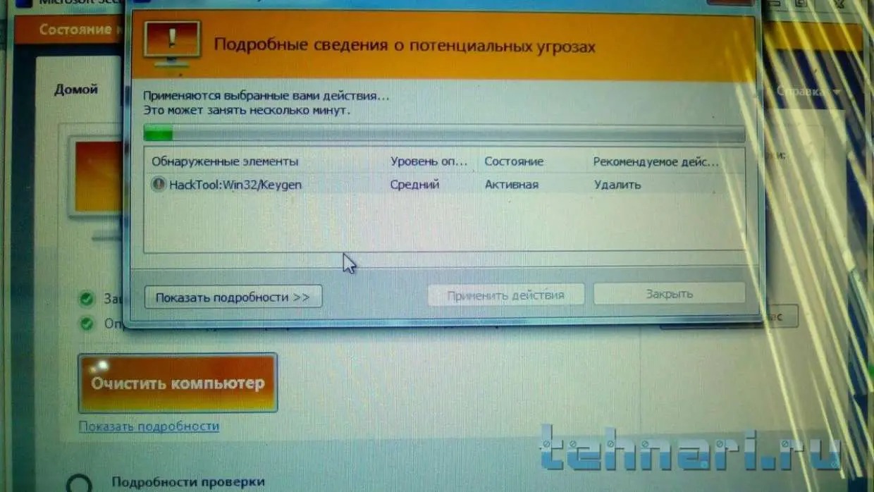

вопрос: Microsoft Essentials у вас в рабочем состоянии? базы обновляются?
Да, в рабочем, базы обновляются. Но он долгое время не может справиться с одной проблемой (в приложении)

чистим пока систему. выполняем скрипт, и проверку в малваребайт
все выполнила, и очистку тоже.
HackTool:Win32/Keygen это активатор Офиса, зачем удалять?
Потому что это и есть типа вируса, но удалив его, Офис перейдёт в триал-версию или перестанет запускаться. используйте тогда OpenOffice, он бесплатный
почему он тогда постоянно показывается как угроза?
HackTools - инструмент хакера, взломщик. Софт этого типа имеет функционал, присущий вирусам-модификаторам, поэтому определяется антивирусами как угроза. Кейгены и взломщики триала относятся к этому классу заразы.

Что сейчас с проблемой?
вроде пока все работает нормально, но то сообщение в моем антивируснике выскакивает постоянно. Потом он сам начинает справляться с этой проблемой, в это время компьютер зависает
Подробную информацию об этом сообщении дайте, по окну детектирования мало что можно сказать, кроме предположений.
надо определить полный путь на этот файл, и добавить его в исключения антивируса.
если честно, то я вас не очень поняла. Что такое детектирование? :(
это сможете сделать?
или тоже непонятно, что такое полный путь и исключения антивируса?
