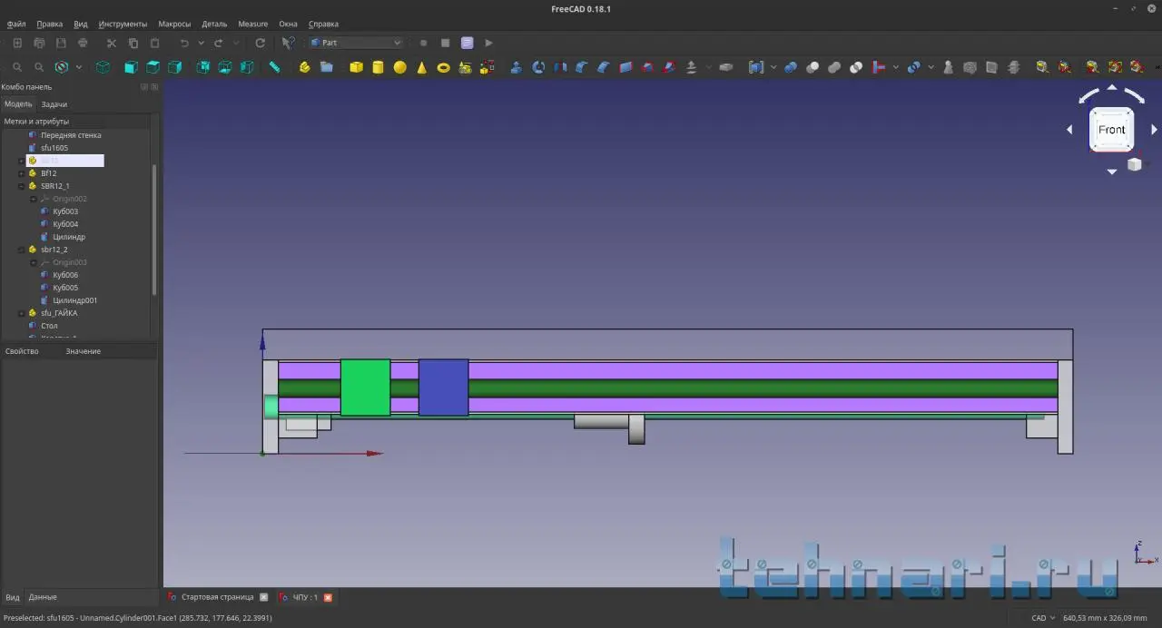

Всем привет!
Ребят, выручайте, четвертый день мозгового штурма, пока без результатов. Не могу придумать, как сделать корпус для ЧПУ.
Купил комплект ШВП SFU1605 и направляющих SBR12. Так же едут плата, драйверы и моторы.
Изначально думал собирать станок из конструкционного профиля, что-нибудь типа 45х45 или поуже, но при выборе направляющих не учел одну вещь - посадочные крепления идут с шириной 22мм между парой. На конструкционный профиль без костылей это не поставить, только сверлить его, тогда как например SBR16 имеет крепления на 30мм, и все отлично встает в паз профиля.
Так же косяк получился и с высотой площадок у ШВП и направляющих между собой - разница в плоскости 6мм. Направляющие надо ставить на какую-то подкладку, или делать проставки на каретки.
Как сделать с наименьшим геморроем, и что бы станок получился более-менее нормальным при этом?
