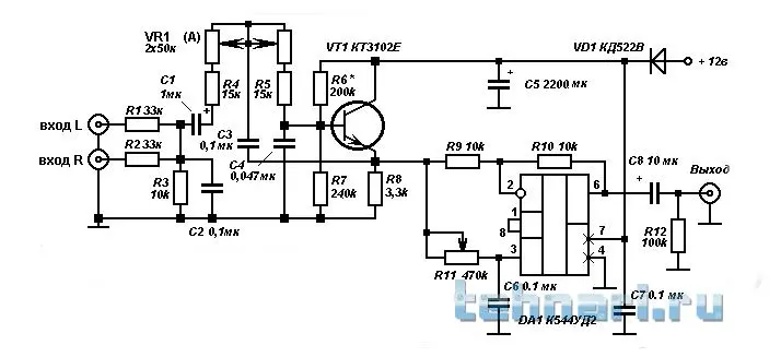

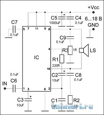

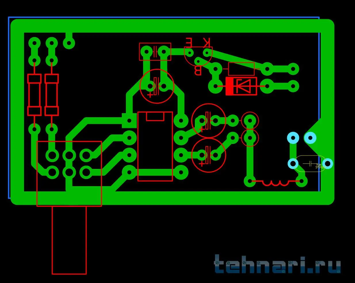

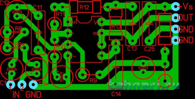

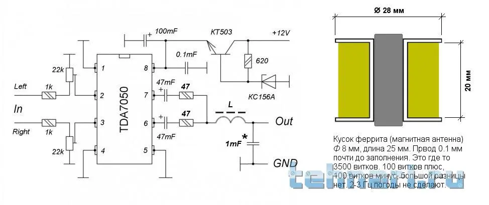

Добрый день! Подскажите пожалуйста, делаю усилитель для саба на 10гд-34 на TDA2005. Собрал для него сумматор на TDA7050 с катушкой (схему выкладываю). Пробовал его подключать к наушникам, всё работает без проблем. Но подключал сумматор к мостовому усилителю на TDA2003 и не услышал работы, какой-то гул и всё. Усилитель отдельно работает хорошо. Решил попробовать усилитель на TDA2005 но почитал про него что это просто 4 штуки TDA2003 в одном корпусе. Вопрос, почему может не работать мой сумматор с мостом TDA2003?

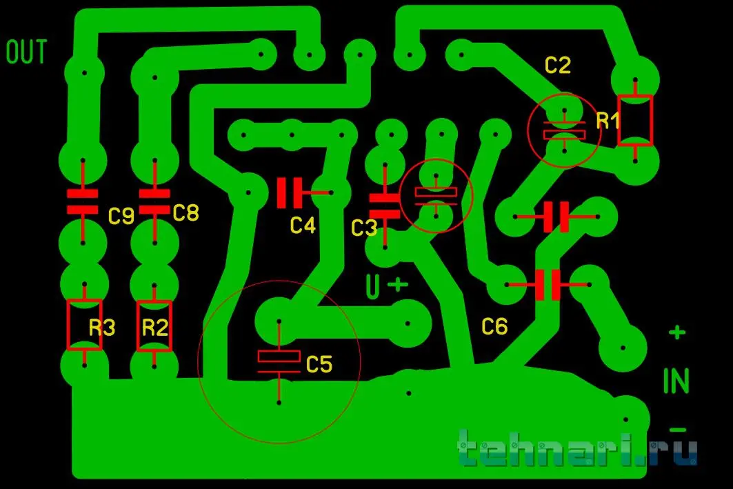

И ещё вопрос, вот с этого сайта Простой УНЧ на TDA2005 своими руками - Tokes.ru взял 3-ю печатку для TDA2005, но сомневаюсь, правильна ли она? В частности дорожки 7, 9, 11 находятся с правильной стороны?

2005 похожа на 2004 и отличается наличием цепи вольт добавки,хотя многие ее игнорируют (7 ,11 нога),и соединяют ее с 9.(+питание).А зря. 2003(174ун14)по подключению как половина 2005. 2005 практически две 2003.Про суматор и мост на 2005,если эти две схемы соединить ,петь не будет!На входе 2005 емкость с6 0,1мкф зашунтирована на корпус 1 мкф, перед ними еще дроссель. Увеличь с6 до 10мкф,и 1мкф поменьше поставь ,может хоть что то до 2005 долетать будет.Меняй схему фильтра нч.
Как всегда поспешил травить... Менять - значит менять... Спасибо за ответы!
Да не чего не поспешил ,просто поменяй номиналы элементов фильтра ,и запоет.Три детали всего!А ты сразу сдался.

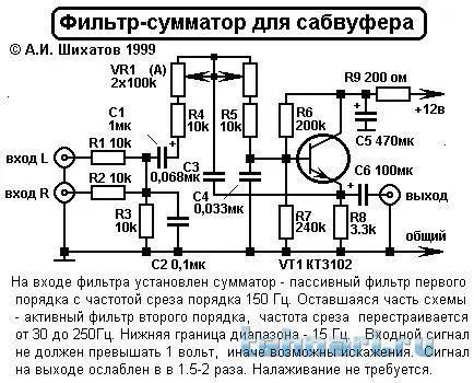

Вчера на работе попробовал менять ёмкости, правда я пробовал заставить петь мост на TDA 2003, а TDA 2005 ещё не довел до конца. На входе TDA 2003 поставил конденсатор на 10 мкФ вместо 2.2 мкФ (пробовал 4,7 мкФ, разницы особой не заметил), конденсатор сумматора 1 мкФ выпаял и пробовал подбирать емкость. В итоге без конденсатора 1 мкФ усилитель запел, но фильтрации НЧ не было, наоборот НЧ подрезались. Далее, вместо кондёра 1 мкФ ставил 0,1 мкФ, 0,47 мкФ, 0,68 мкФ и в конце попробовал 0,022 мкФ. Результат один, как только касаюсь дорожек платы сумматора конденсатором сразу начинается возбуждение независимо какая емкость стоит на входе усилителя. Да и как мне показалось катушка немного ловит посторонние волны. На этом форуме люди делали такой же фильтр и работа его их устраивала. Так под какой усилитель он лучше подойдёт?

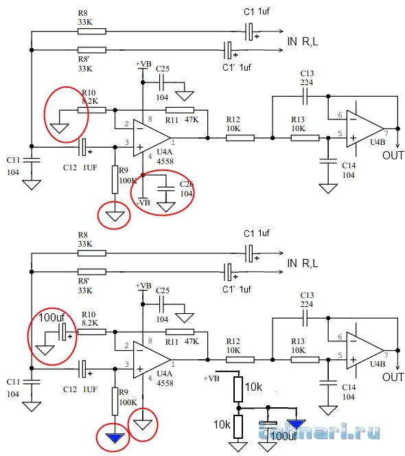

Я делал по схеме Шихатова, только с сумматором на кп303е, и из-за этого сумматора у меня не хотела работать вся схема. У меня в загашнике завалялась ещё одна схема от Микролаба. Как думаете будет работать? Не даст ли переделка из двухполярного питания в однополярное каких либо неприятностей?

Будет. Я такую делал. Если что,питание развяжи
Развязать это отдельно провод питания на ФНЧ и отдельно на усилитель?
P.S. извиняюсь за глупые вопросы, но я электронику изучал всего полгода и то только теорию.
Ничего страшного. Да,плюс питания и общий. Только через кренку к примеру. Да ты сперва сделай,пока не наживай головняка. Лайку лови
Andrey 69, спасибо за лайку, у меня точно такая же, только я дорожки как можно толще сделал.
Ещё вопрос, схема Шихатова с сумматором на резисторах требует стабилизированного напряжения? Просто у схемы Шихатова и схемы микролаба сумматор на резисторах. И микролабовскую схему я видел внутри SVENов и каких-то ещё китайцев. Т. е. взаимного проникновения каналов китайцы не боятся? Или я что-то не понимаю. ФНЧ Шихатова у меня работал хорошо, мне он понравился, ну а сумматор я думаю на резисторах заработает стабильнее чем на кп303е...
