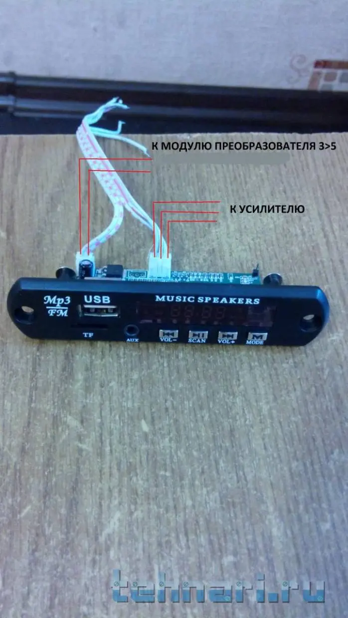

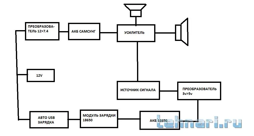

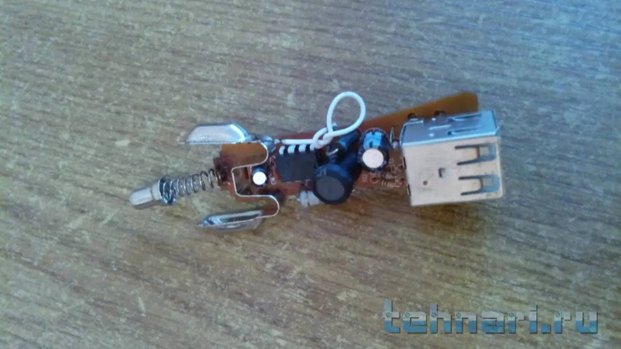

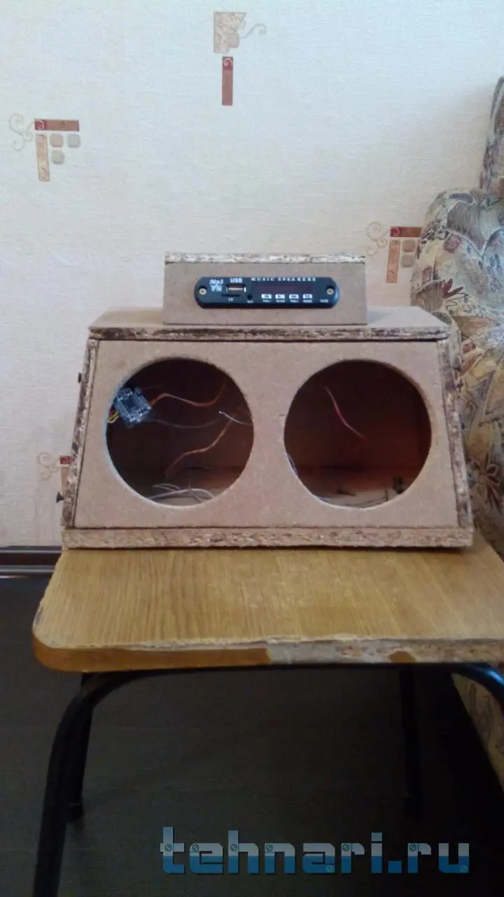

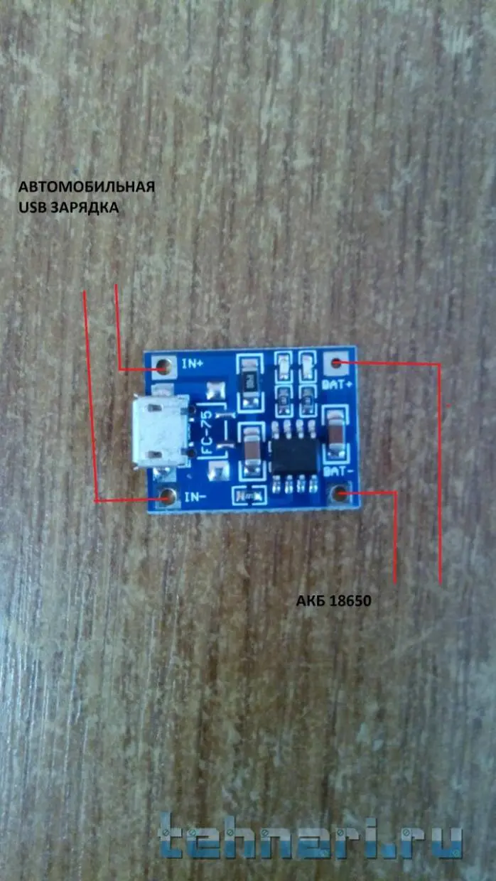

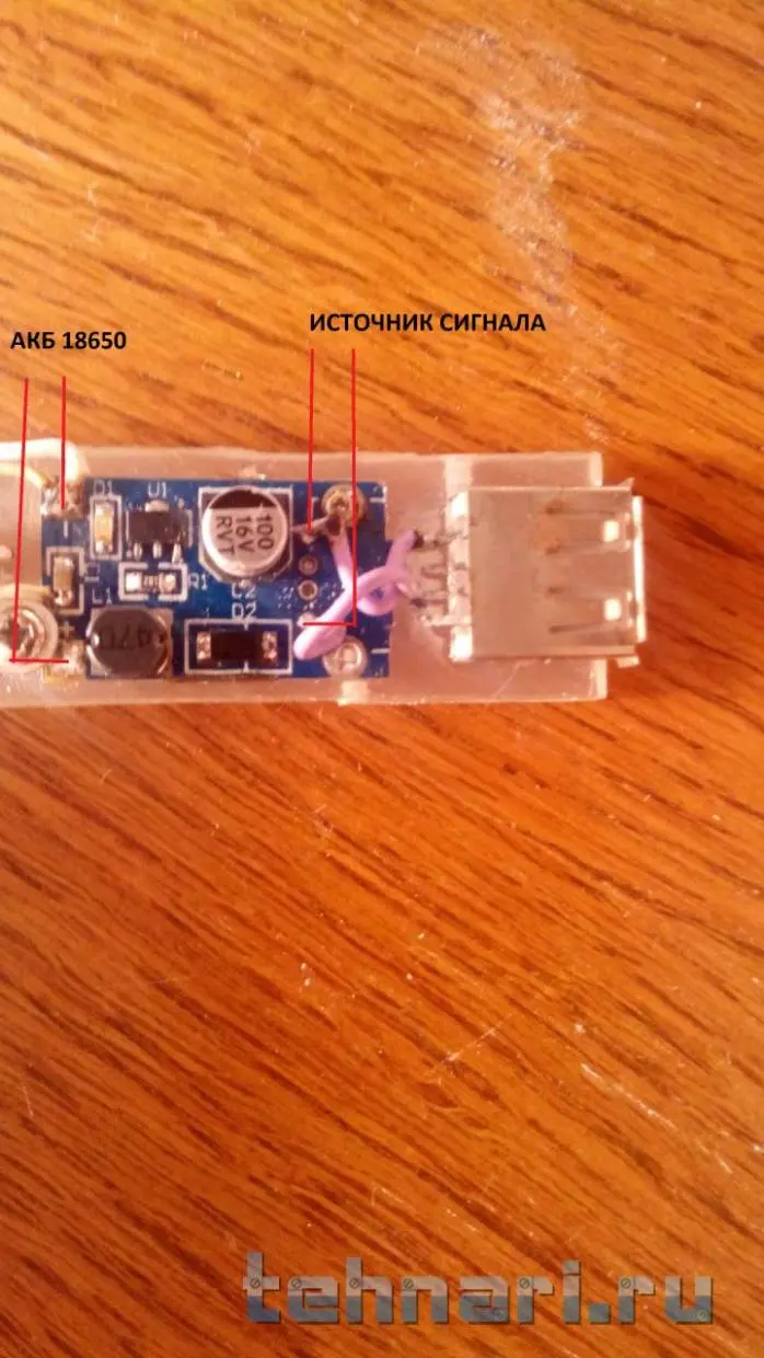

Собираюсь собрать колонку,предназначение поход в лес,гараж и т.п. из того что есть и что досталось за копейки.
Имеется:
китайский источник сигнала(5V),
мини усилитель (7-12V,2x15W),
преобразователь (3-30V,2A),
автомобильная USB зарядка,
модуль зарядки аккумулятора 18650
аккумулятор 18650.

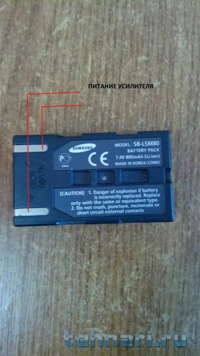

аккумулятор от видеокамеры самсунг (7.4V,0.8 А)
преобразователь(3V>5V).
могу выставить ссылки с информацией модулей,там всё подробно описано
(алиекспрес).Надеюсь описал понятно,если нет перепишу.
Собираю впервые.Жду ваших советов или критики и т.п.

Хрень какая-то. На источнике сигнала хоть и написано 5V, но вообще-то питается он от 9-12 вольт. Провод питания идет на стабилизатор 7805, с которого уже запитывается вся схема.
Хрень нормальная. Только питать всё это чудо (и усилок и девайс тот заморский:)) ) лучше 12 вольтами.
я ж говорю ис того что было под рукой.акб на 7.4 временный пока не найду

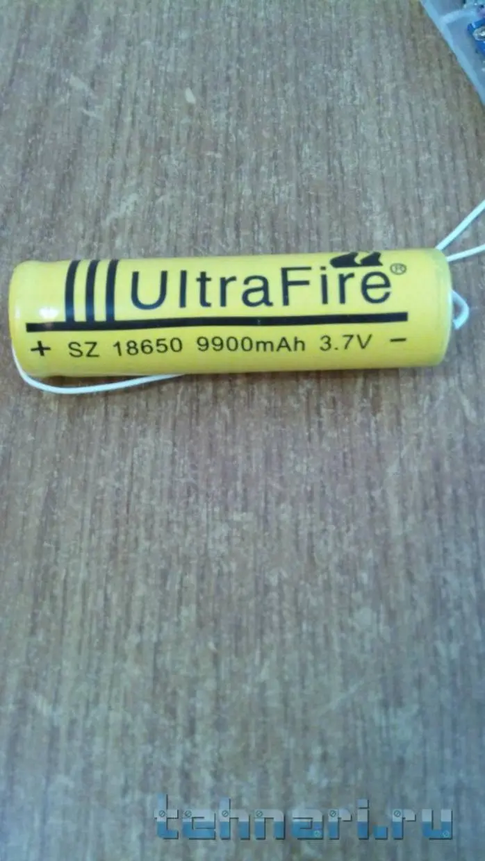

побольше.так-как от него не получится питать источник сигнала (маловат) пришло подсоединить ещё один(был только 18650).и все ти аккумуляторы
будут заряжаться от прикуривателя в машине.модули зарядки одного и другого акб сидят без дела.
А что касается (херни),прошу учесть что то первый мой проект и навков у меня нет.Решил спросить совета у понимающих.А ответ (хрень) может даже
мой племяш оценить.

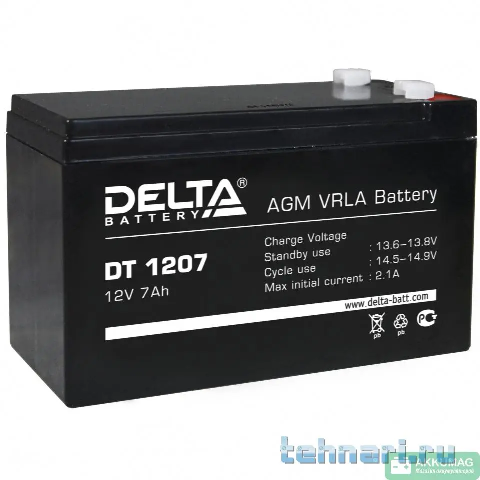

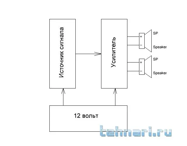

Куча аккумуляторов, зарядок... хрень однозначно!
Я себе это более просто представляю.
1. Один аккумулятор, типа такого:
2. Усилитель на пресловутой TDA1558:
http://www.tehnari.ru/f23/t49154/
Если мало инфы, можно поискать по форуму :)) Тем навалом.
3. И собственно девайс заморский.
Аккумулятор сделать съёмным, и заряжать отдельно, зарядкой для автоаккумуляторов. Также сделать дополнительный разъём для подключения внешнего источника 12 В.

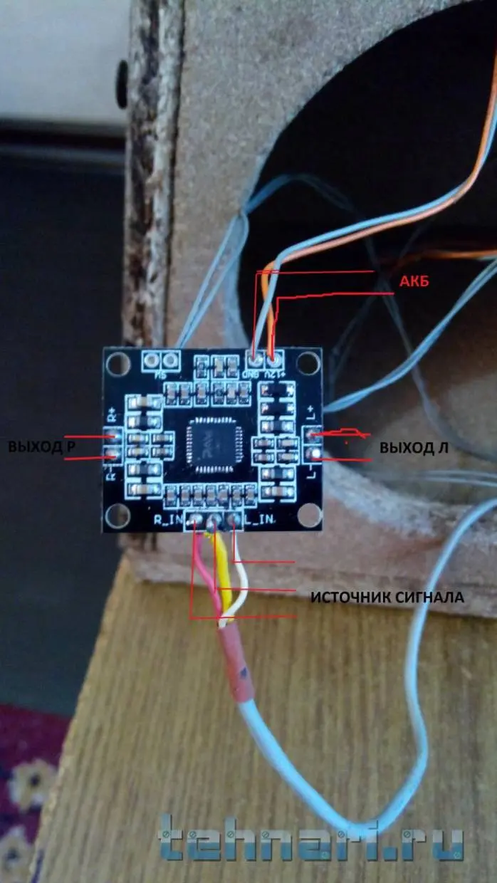

Усилитель на базе TDA1558Q
Если мало инфы, можно поискать по форуму Тем навалом.
собрал такой на выпаянной микросхеме и автомобильника оказалась нерабочая. Пошел на рынок,сказали дорогая и только под заказ.
У тебя усилитель питающийся от 12В.
Вот какого хрена его питать вначале через преобразователь, потом через аккумулятор 7.4В? Почему его сразу не подключить к 12В?

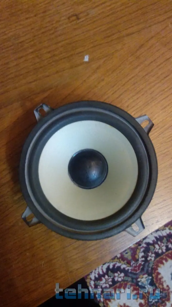

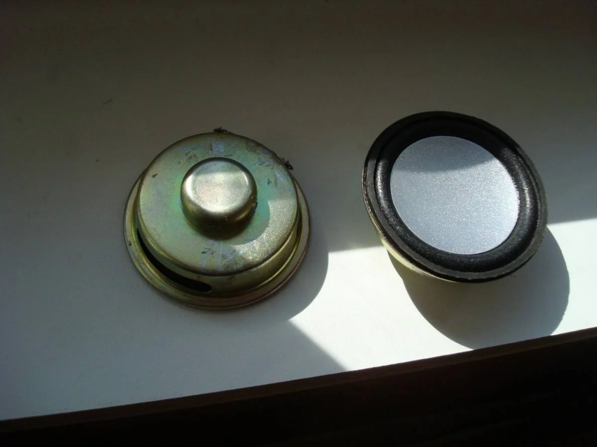

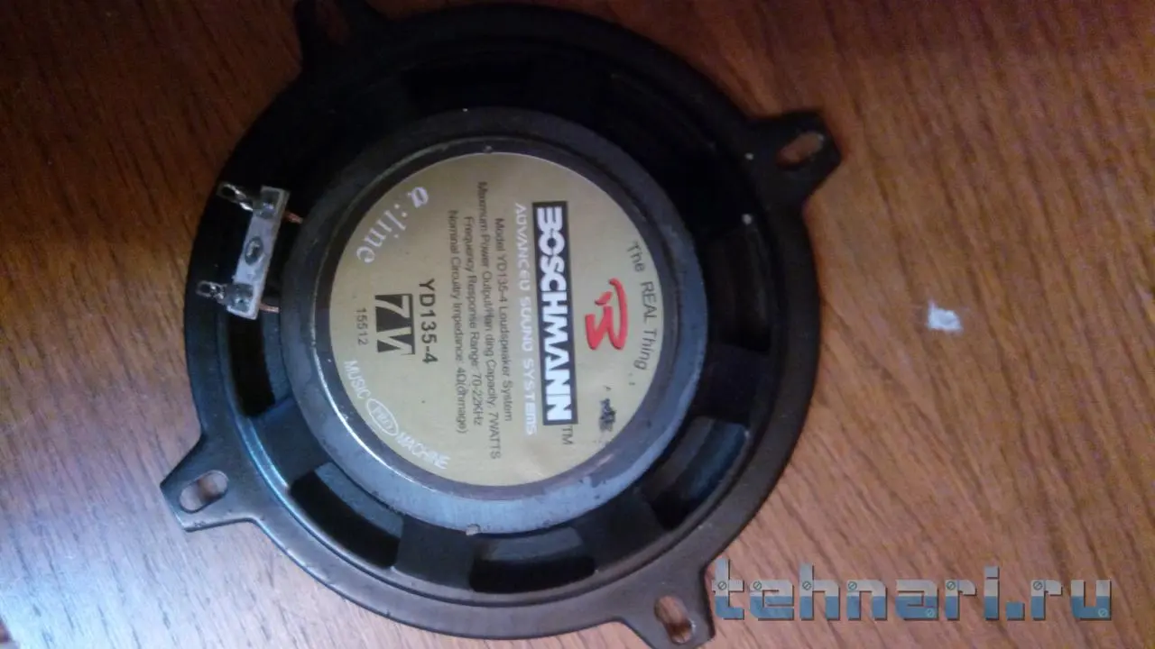

саму колонку по компактнее и лёгкую.
Тогда динамики надо взять поменьше, типа таких:
С тем усилителем будут работать на "ура"
И настоятельно рекомендую использовать один аккумулятор, либо несколько, но однотипных (одна ёмкость, одно напряжение).
от 12 заряжается аккумулятор 7.4.При работе отключается от 12 и работает на свои акб.
Это чушь. Предыдущую станицу глянь в конце.

Тебе советуют люди, разбирающиеся гоораздо больше тебя в электронике, и дают совет, как избежать ошибок в разработке твоего устройства. Так что лучше прислушайся к советам, что бы волшебный дым не покинул твои схемы.
как удалить тему?
Не веди себя как обидчивая девочка-подросток.
Твоя схема не годится, ничего из неё не выйдет. Аккумулятор самсунг усилок не потянет. Для того чтобы это как-то работало, нужен аккумулятор 12В емкостью на несколько ампер-часов. От емкости аккумулятора будет зависеть сколько времени и на какой громкости будет работать эта система. На твоем самсунге на максимальной громкости усилок проработает 10-15 минут, если вообще заработает.
В общем ищи подходящий аккумулятор на 12в и собирай систему как я нарисовал на предыдущей странице.
покупай тда2003 паралель динамики и на 2ома она от акб 12в и несколько ампер/часов будет играть месяц
