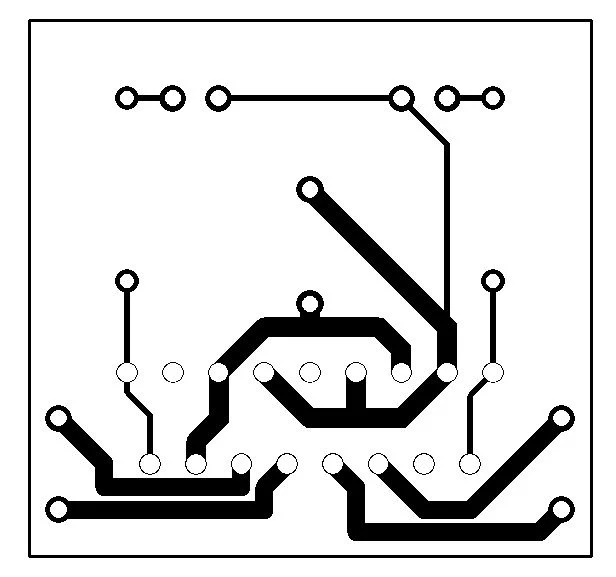

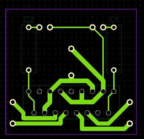

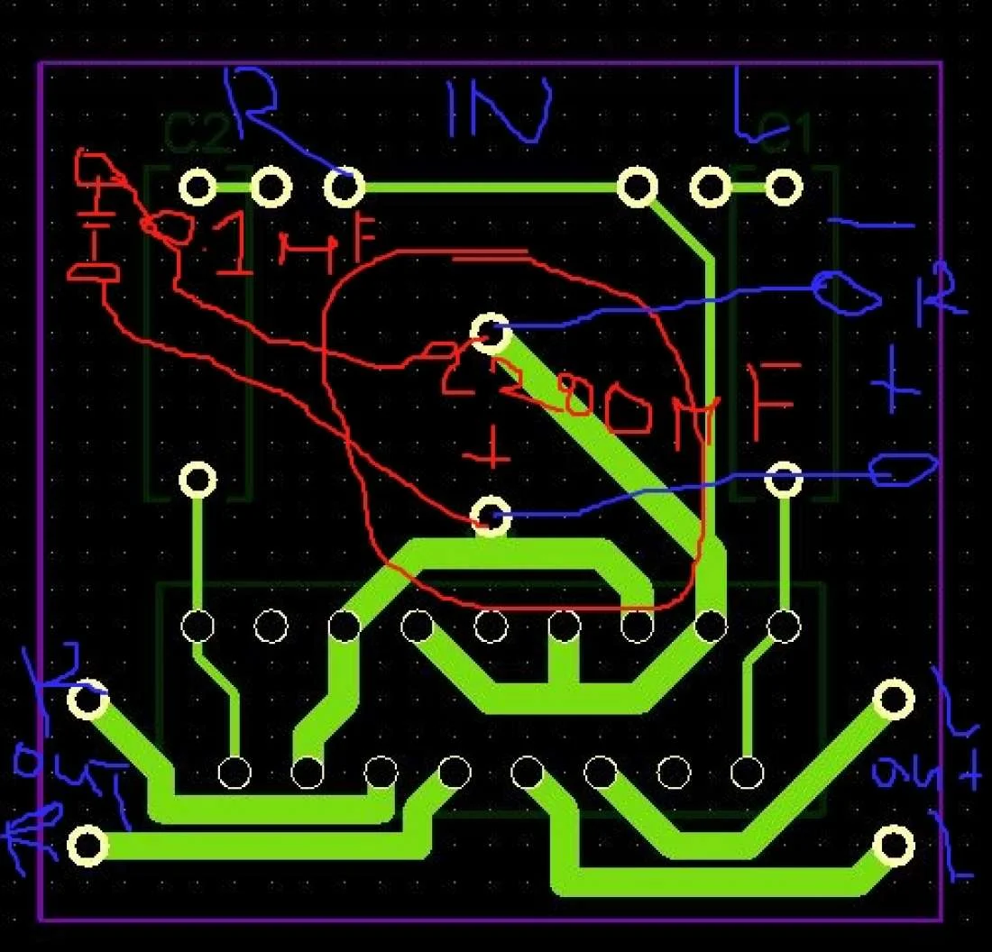

Собираю усилитель на TDA1558
Вот какое чудо получилось. Завтра - послезавтра выложу фотки платы усилителя. Может что подкорректирую...
Demonik же чёткую плату сделал...возьмите у него, даж я старый хрен себе сохранил на всякий пожарный, вдруг пригодится и рисовать не надо
Я тоже сохранил:). Текстолита не жалко - главное эксперимент:). Вообще, если не получится, сделаю по типу Demonik'a , только свою:).
P.S. Есть ещё много вариантов, и это не конечный.
Вот и почти готовая плата... Сегодня ей уже заниматься не буду.. Осталось просверлить отверстия, залудить дорожки, и вставить радиоэлементы.

Планировал выложить фотки ещё 30 числа, но ничего не сверлил, сейчас только прикинул расположение деталей...
    16.8 KB · Просмотры: 254
    19.2 KB · Просмотры: 266
    16 KB · Просмотры: 255
Зачем уменьшать? Ведь это мощный узел, и экономить ПП не стОит. Правда есть у меня 1557 с ПП размерами 23х40 мм.
Сделал тоже ради эксперимента на 1557, сперва сделал 20мм на 40мм потом печать убрал аж до 20мм на 30 мм при моих любимых дорожка минимум 1.5 мм, в плате всего 1 перемычка... Вмещается в коробку от спичек вместе с конденсатором, планирую еще меньше в SMD попробовать собрать, понравилось больно звучание! :D 1558 - 1557 чувствительность почти одинаковая у меня получилась... И цена у 1557 у нас почти в двое дешевле чем 1558
Я имел ввиду tda как есть, а все остальное по возможности в SMD попробовать сделать.
А зачем извращаться? Всё равно ставить лучше плёночные конденсаторы, да и электролитический тыщ на 10 мкФ..
