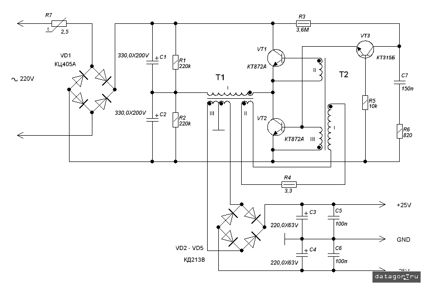

Решил собрать простой ИБП
VT1 и VT2 поставил BU2508A (идентичны требуемым в схеме), VD2-VD5 поставил как и автор FR302. Обмотку III Т1 сделал пока пробную из 5-ти витков.
При первом включении выжгло R5 и VT3 - так как понадеялся на инет и доверился первому попавшемуся описанию цоколевки этого транзистора, а зря.
Затем поменяв R5 и VT3 на исправные (опирируя на этот раз уже правильной цоколевкой транзистора-перевернул его вообщем) сново запустил платку - снова вышел из строя VT3 (c характерным щелчком конкретного пробоя), оказалось по своей невнимательности попутал местами R3 и R4.
Заменив ОпЯть VT3 на исправный и поменяв местами R3 и R4, запускаю платку в третий раз и слышу вроде как кипение выходного электролита, не доводя до взрыва, вырубаю питалово, снимаю с выхода все емкостя, проверив выходной диодный мост, снова включаю с присобаченным к выходу тестером - на пределе 200В зашкаливает, чего за фигня опять (5 виков! всего ведь намотал на вторичку), ну думаю наводки может вч идут и тестер глючит (китайскЫй ведь, а другого нет), ставлю нагрузку на выход, под руку попался 3-х килоомник 0,5Вт (должно хватить, ну не может там быть больше 30В, на 5-ти то витках).
Включаю - транс тихонечко засвистел(это нормально если только тихонько - еле слышно), на тестере напруга растёт. В течении следующей секунды напряжение по вольтметру выросло до 118 и зашкалило (предел 200В), а свист транса чуть усилился, ну вырубил конечно(мало-ли чЁ). Потрогал нагрузочный резюк - даже не нагрелся.
Так вот уважаемые коллеги, может кто подскажет в чем может быть дело, или это просто глюк тестера от 27кГц-овых пульсаций? Сейчас пробежался по платке косяков с монтажем нет, начало концы обмоток соответствуют схеме, детали все исправны, в том числи и триклятый VT3.
Выбрасывать платку как то не хочется, помогите разобраться. Плз. :tehnari_ru_837:
Прикрепил схему.

можна ли заменить транзисторы кт872 на кт940?

Вообщем поставил я на выход вторички последовательно лампочки накаливания по 7,5В (оставив вторичку в 5 витков), запустил, в итоге секунд пять-семь лампочки горели ровно(с постоянной яркостью), затем несильный щелчок и погасли. Думал сначала перегорела одна из них, прозвонил, лампы живы. Оказалось пробило VT1 (по схеме), теперь звонится б-к в обе стороны. Запарился я в этот БП вкладываться, наверное выкидывать буду. Аминь!
Croco, без оссцилографа и на обум не предсказать что там в схеме не пошло. Собирал этот БП по "Радио"(в статье отладка подробно описана) в 80-х. Спалил тогда несколько КТ840. Позже транс перемотал, добавив немного витков первички.
а что если поставить один кт872в а второй кт846б будет ли рабоать?
У них напряжение насыщения в открытом состоянии одинаковое. Но даже учитывая тот факт, что транзисторы работают в ключевом режиме, нежелательно разнотип применять. Не симметрия вызовет перекос с последующим намагничивании сердечника постоянной составляющей и неполным размагничивании в следующем такте преобразователя. С вытекающими: сквозных токов плечей и симфонией Баха. Опять таки от режима работы блока зависит.
