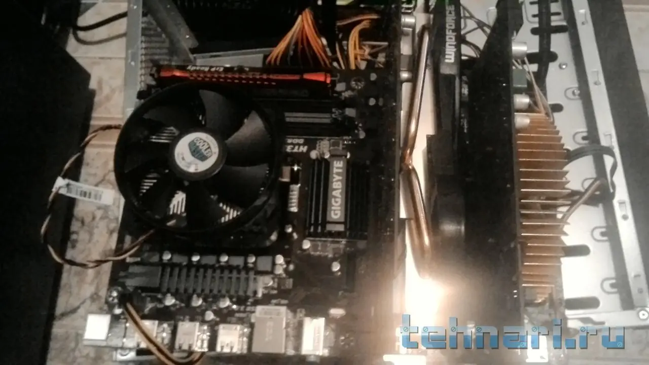

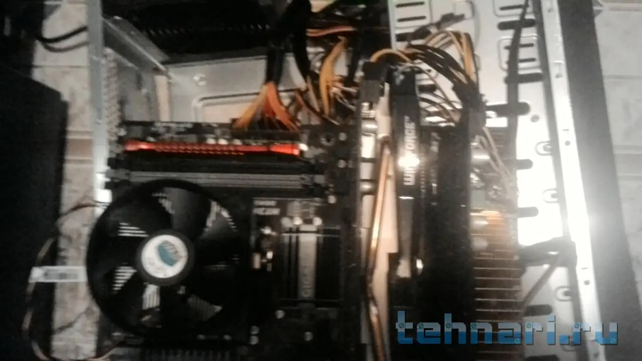

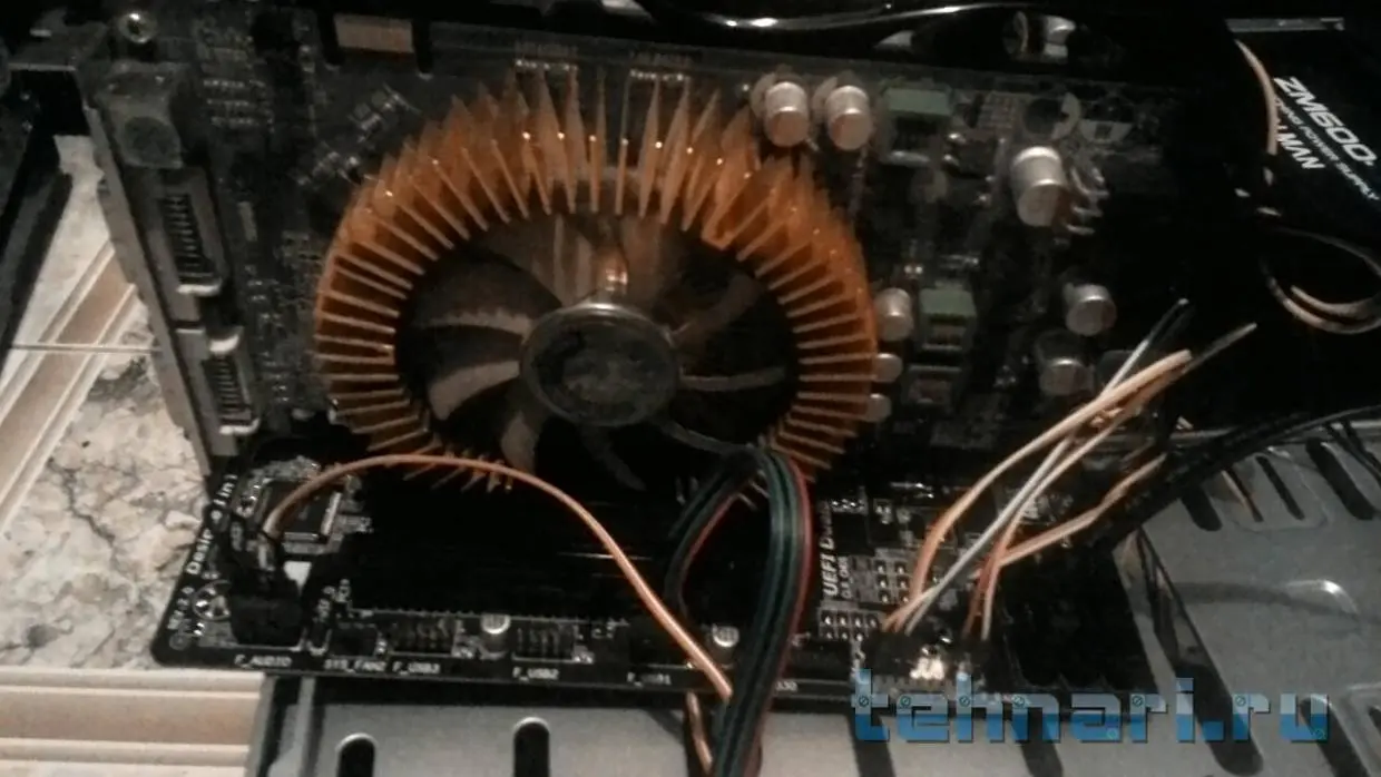

Добрый день. Купил комплектующие для пк . Собрал, подключил, но не работает, при запуске запускается вентиляторы на пол секунды и останавливаются, комп не запускается. Что делать, подскажите?
Отключите все от БП кроме питания материнки (24pin). Включите комп. Проверяйте так будет включиться и отключаться?
Миш, я тоже люблю шутить, но питание процессора отключать бы не стал. Питание видеокарты можно отключить, только если саму её снять. Да и всё остальное без питания не должно быть подключено к материнке.
ТС, отключите все внешние устройства, оставьте только видеокарту. Если не поможет, то надо цеплять PC-Speaker, выдёргивать вообще всё и слушать сигналы.
ПК и не должен запускаться, так как идет КЗ. У вас плата лежит в корпусе замыкая контактами платы о корпус. К тому же память у вас с частотой 2400 Мгц, а плата поддерживает планки с частотой максимум 2000 Мгц. Собрать на столе мат. плату + процессор + радиатор + поддерживаемую планку оперативной памяти, подключить спикер (если ест), подключить питание процессора и мат. платы. USB и переднюю панель не подключать!!! Запустить ПК кратковременным замыканием соответствующих контактов на мат. плате. Если завелся, вырубить, подключить видеокарту и монитор с мышью и клавой. Проверить, запустился - собирать в корпусе. Перед установкой платы в корпус проверить количество монтажных площадок в корпусе и количество монтажных отверстий в плате, их количество должно быть одинаковым. Лишних монтажных площадок в корпусе быть не должно!

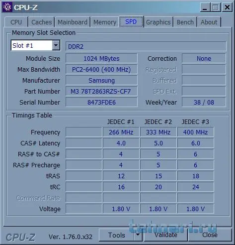

Есть SPD, есть тайминги. Любая плата может работать на скоростях меньше максимальной.
    25.6 KB · Просмотры: 107
Так же легко любая плата может не стартовать с не поддерживаемыми модулями памяти по причине их несовместимости.
